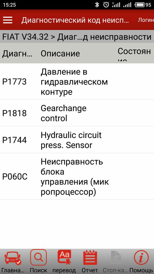

Всем привет, помощь нужна, фиатик встал, заводится, но коробка не алё, ошибки приложил ниже на скрине.

простой пример пост 1 ошибка 1773 давление гидроблока .... дефект сгоревший гидронасос ... ориджинал около 500$ не ориджинал с переделками 250$ .... но летит он от того что масло в холод густеет и прокачать на холодную насос его не может и выгорают обмотки , проблема оочень частая для зимы нооо далекоо не единственная ... проблем там оочень много , задубевают ссалники и течет масло наружу, коксуются и горят клапана (каждый в 200$) рвет гидроаакамулятор так как морозе резина дубеет и лопается быстрее и список можно продолжать ...
