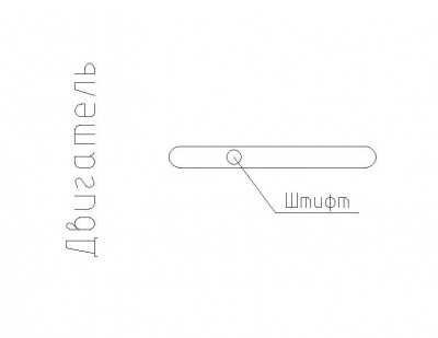

Раскол коробки проблему не решил! Что ж за напасть такая. Устранили люфты на валах, заменили вилку сцепления, все равно не работает как надо, включает скорость с рывками. Полезли в шток сцепления, а он уже варенный сваркой, сделали другой но эффект тот же. Нужен новый шток, где взять, кто знает? Еще ругаются на сцепление крафт, не может выжать его нормально.

Сообщение olegut 05 авг 2015, 08:01
У тебя пот потенциометром так?
