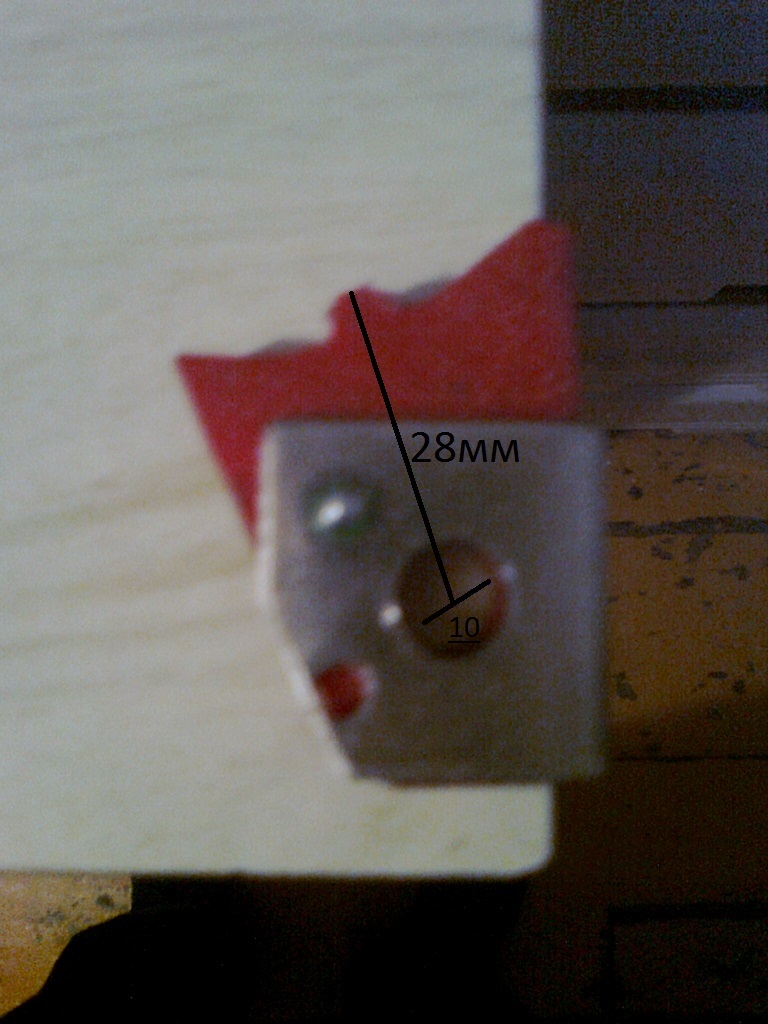

В придверии зимней эксплуатации, дошли руки до замены ремня грм, перечитав кое-какие отрывки Альбееводов а так-же технологию замены в фото на Проальбея, решил изготовить собсвенноручно стопора для КВ и РВ схема которых вылажена на этом сайте. Она конечно помогла но размеры корявые Благодяря которым отдал 60р за ненужное сверло на 12 и 5мм, (хотя изначально думал нак проворачивать болт на 15 через отверстие на 12?!). Опустим подробности - если хотите самостоятельно заменить ремень гри и ролик не тратя лишних денег и времени в очередях в сервисы - вот вам толковая и простая инструкция по решению этой задачи составленная в результате 6 сьёмок-установок)
изготавливаем стопор КВ по моей схеме, в качестве материала идеально подошла разделочная доска толшиной 6мм (а не МЕТАЛЛ из-за которого складывается впечатление что сил к замене надо приложить немерено), прочная и легко обрабатываемая, при необходимости спокойно подгоняется в точный размер напильником на месте.

РАЗМЕРЫ Я ПРИВЕЛ ОСНОВНЫЕ, ВСЁ ОСТАЛЬНОЕ КУБИЧЕСКО - РОМБИЧЕСКОЕ и ГРАДУЛИРОВАННОЕ СХЕМАТИЧНОЕ ИЗОБРАЖЕНИЕ - ХРЕНЬ СОСТОЯЩАЯ ИЗ ЛИШНИХ ЗАГИБУЛИН КОТОРЫЕ БЕЗСМЫСЛЕННО УСЛОЖНЯЮТ ЖИЗНЬ, так что остальные размеры делайте "по вкусу".

выставляем и фиксируем КВ
ТЕПЕРЬ САМОЕ ИНТЕРЕСНОЕ: ОБЯЗАТЕЛЬНО создаем метки на РВ которые сослужат вам добрую службу не только сегодня но и на будущее, если ремень оборвется или проскочит.
На фото черная стрелка - метка на муфте которая соосна выемке под зуб, к этой выемке +2 выемки - получаем белые стрелки - метки выемки под зуб и середину колодца на клапанной крышке, от белой выемки считаем 19 выемок по часовой стрелке - получаем выемку соосную вкрученному болту. В нее вставляется зуб стопора(который нафиг не нужен).
