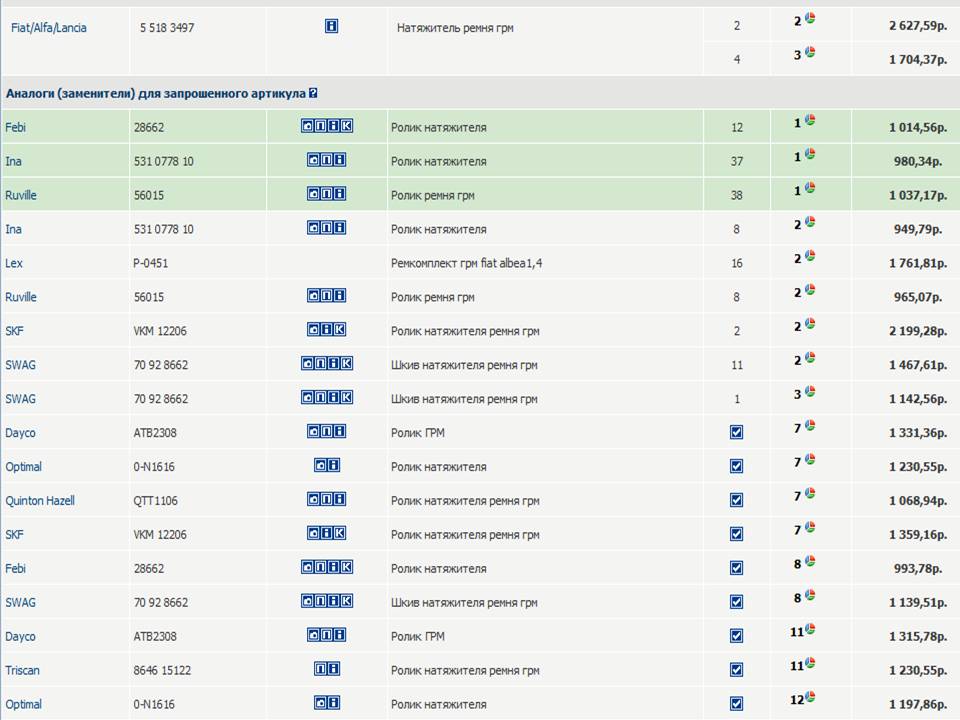

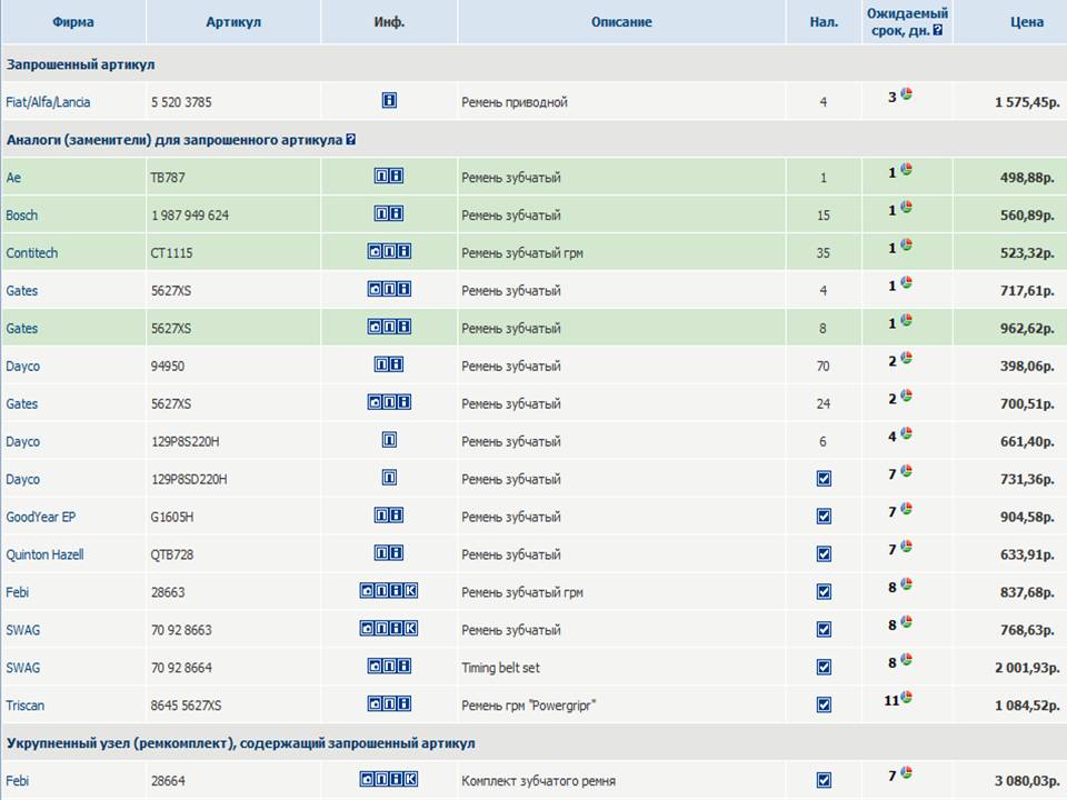

Сообщение faiser 11 мар 2012, 11:53
Хочу заказать в экзисте, но чего лучше, не знаю, может поможете советом?
Ремень:
ролик:

Сообщение KirAMRock 11 мар 2012, 13:30
faiser писал(а):Хочу заказать в экзисте, но чего лучше, не знаю, может поможете советом?
Ремень:
ролик:
Если заменители, то от Bosch - по качеству точно не ошибёшься, но в existe бывает путают, т.ч. посмотри ещё онлайн каталог самого Boschа: http://www.bosch-automotive-catalog.com ... ation=true. Вот кстати, в перечне заменителей натяжного ролика от Bosch нет, а по каталогу Bosch он есть и ремкомплект тоже там.

Сообщение faiser 11 мар 2012, 13:47
А сильна ли будет разница между родным и заменителем(тем же БОШем)?
faiser
Сообщения: 424
Откуда: Московская область
Замена ремня ГРМ - сроки?
Сообщение KirAMRock 11 мар 2012, 14:07
faiser писал(а):А сильна ли будет разница между родным и заменителем(тем же БОШем)?
Сам не подскажу, т.к. случая не было сравнивать (подожди ещё комментов). Но по Boschу нареканий практически не встретишь. Да и было это уже где-то на форуме, что Fiat/Alfa/Lancia (да и з/ч др. автопроизводителей тоже) - это 99% переупаковка.
