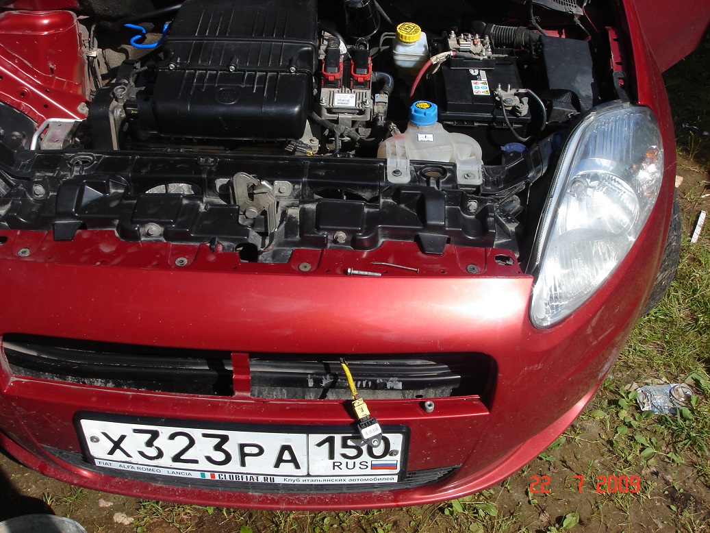

Здравствуйте! Подскажите пожалуйста загорелся на приборе подушка((( с ездил,сделал диагностику, показала одну ошибку ( датчик лобового столкновения) кто знает где находиться этот датчик и как можно это исправить? За ранее спасибо))))

Обычно находится в бампере. Точнее в ребре жескости... Как на пунто хз... Бампер еще не снимал

Снимаешь вернюю решетку и ищешь вверху правее... Проводка от сигнала к нему должна идти... Его видно должно быть...
У меня вопрос другого плана... Было столкновение, сработали только ремни... Датчик теперь новый нада?

WooDy писал(а):Снимаешь вернюю решетку и ищешь вверху правее... Проводка от сигнала к нему должна идти... Его видно должно быть...
если сработали ремни ... то менять прейдется ремни и сам блок аирбега (или перепрошивать его ...) датчик менять в случаи повреждения
Сообщение wind 13 янв 2014, 15:58
avitalik писал(а):Да скорее всего, датчик нужен другой))) но хотелось бы просто убрать ошибку
пунто какая ??? на ГП датчик под бампером прикреплен к телевизору ... но если удара не было обычно сгнивает проводка в месте ее крепления там-же под бампером ... чтобы добраться приходится снимать бампер

Да снял верхнюю решетку, нашел этот датчик он был подключенный) как можно понять что датчику пипец пришел? И кто знает сколько он стоит? Да еще когда делал диагноз на борт он показал только одну ошибку и не смог убрать эту ошибку((((

Я снял этот датчик но блин сломал защелки((((( да и скажите зачем там по бокам нужны пружинки)))
