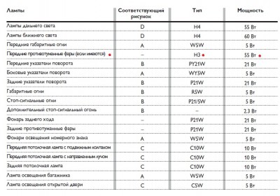

В букваре Н3:
!!! Внимание вместо Н3 стоят Н1,перед покупкой вытащить старую лампу и проверить!!!
Я по букварю меняю,только цветом балуюсь :D

Точно H1 блин и ведь лампы уже менял один раз и на форуме инфа была. Долбанный букварь. :x Придется приятелю отдать.
