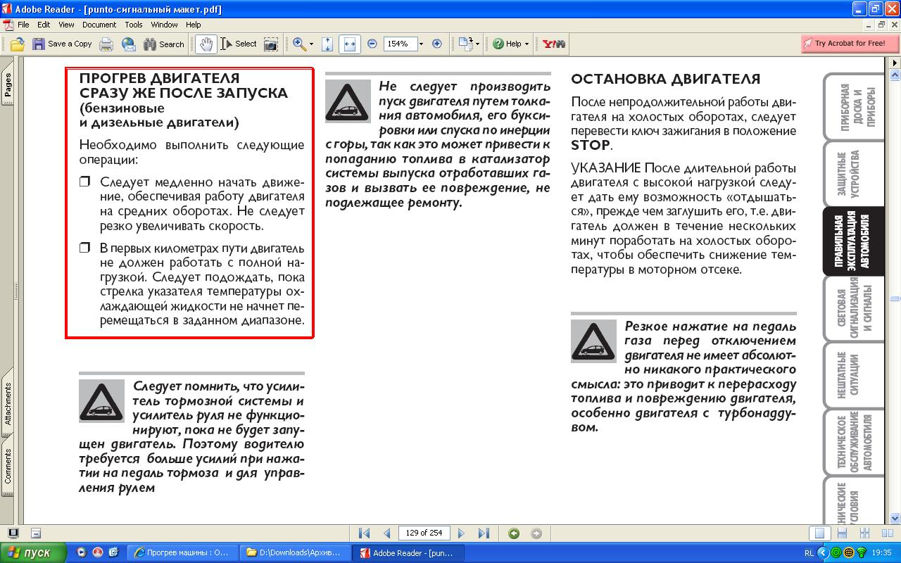

alsis писал(а):Вопрос.В инструкции написано,что прогревать машину не надо.Т.е. Завел и поехал и она сама прогреется. Кто как на это смотрит?
почему нет, я читала, там написано, что лучше прогреть немного
