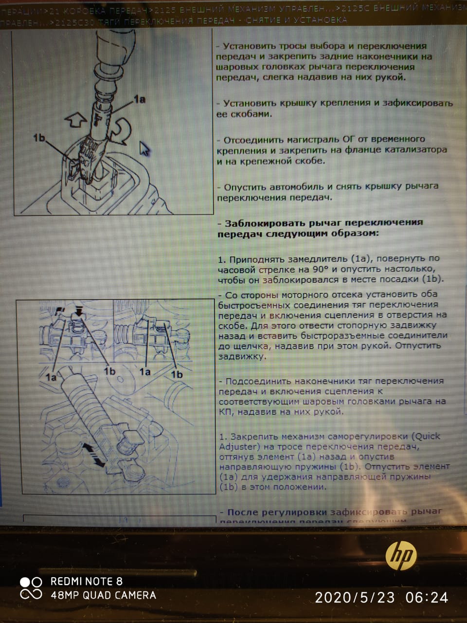

Всем привет. Народ выручайте. Поменял сцепление на Пунто, поставил коробку на место. Накинул тягу переключения и всё.. Рычаг ушёл назад. Кулиса работает, скорости включаются, а рычаг стоит как попало.. Кто может помочь?

Сними верхний трос обратно и выстави рычаг вот таким образом с фиксацией. Потом ставь его на место.
