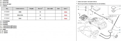

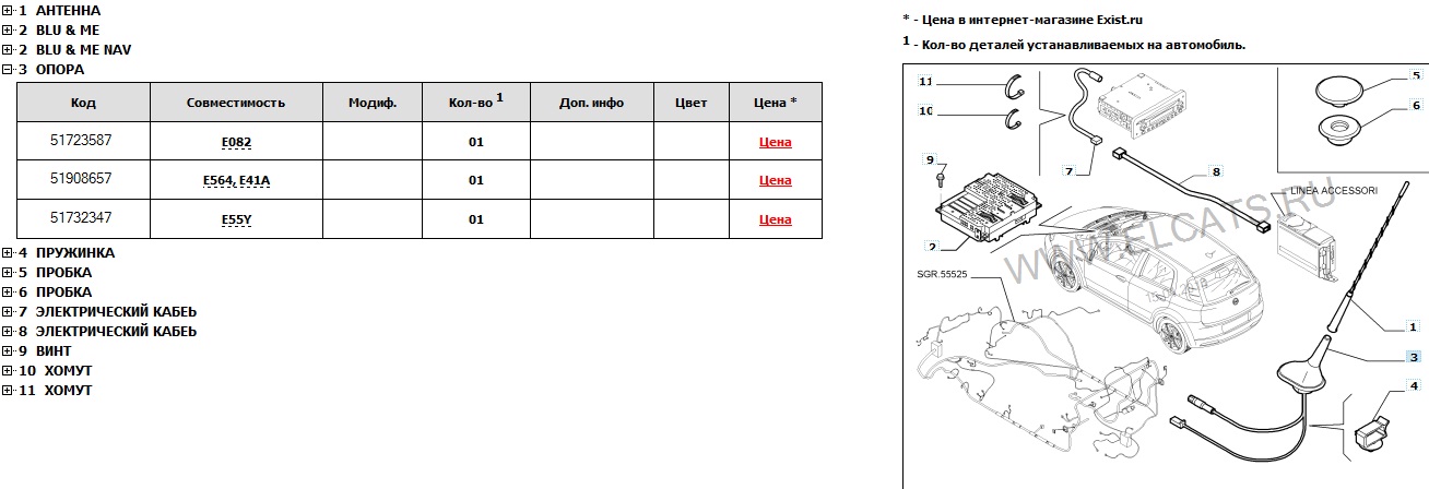

Сообщение Thorens 15 апр 2014, 18:13
не подскажете номер сей резинки?
Купил Гранде Пунто 5д. Жду советов =)
Сообщение 44. 15 апр 2014, 20:49
:shock: Просто вагинец какойта,ценник мегаконский:
Искать плавник,значит красить его в цвет крыши,остается шукать в барахолке б/у

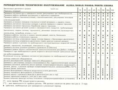

Добрый день всем. Приближается 90000 пробега. Из всех указанных в карте работ не сделаны только следующие:
1. Проверка системы улавливания паров (что это,как проверять?)
2. Проверка системы управления двигателем.
3. Проверка системы усиления рулевого управления.
4. Проверка и регулировка зазоров клапанов.
Насколько это критично?
Сообщение 44. 24 апр 2014, 21:02
Нифига на эти темы не парюсь,все тянет,ничего не стучит,не гремит.ТТТ. Как говорят: "...не суй руки в работающий механизм"
