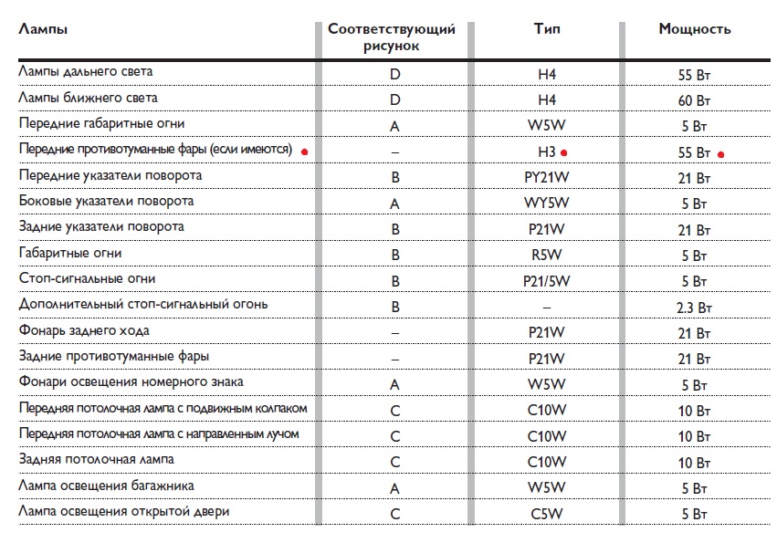

44. писал(а):В букваре Н3:
Я по букварю меняю,только цветом балуюсь

44. писал(а):KirAMRock
Точно H1 блин и ведь лампы уже менял один раз и на форуме инфа была. Долбанный букварь.Придется приятелю отдать.
