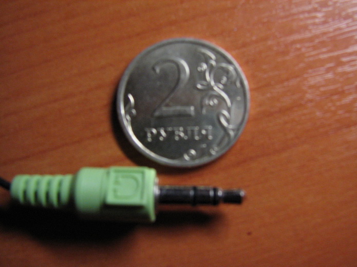

[quote="RGun"
Нашел провод с разъемом джек 3.5 и 3 контакта.[/quote]
Я так понимаю вот такой?
Для наушников,тогда откуда там три контакта? Или действительно 3? :shock: Проблема найти сам разъем в котором будут жить провода.Короче постараюсь спаять сам.
AUX на штатной магнитоле
Сообщение Thorens 23 янв 2012, 10:21
3 - правый,левый каналы и земля общая
Сообщения: 1190
Сообщение RGun 23 янв 2012, 12:01
Да, такой.
От него обычно идет 2 провода. В каждом проводе есть центральная жила и экран. Экран - это земля(Экраны должны звонится друг с другом). Нужно разделать оба провода и объединить их экраны. И тогда получится 3 вывода, для контактов(2 центральные жилы и объединеные экраны)
Именно поэтому я обошелся без разъема,так как его нужно заказывать, и он идет с тюльпанами, а не с джеком, если ничего не перепутал. Стоит в районе 300р. Подходящие контакты найти проще, но тоже не факт, что найдете. Мне повезло =) Я нашел, причем дома. Так как они не совсем подходили под клеммы магнитоллы пришлось их немного приплющить.
