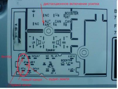

Вчера подключил усилок с сабом к магнитоле. Сначала пытался подключить по-правильному, как показано на рисунке, но ничего не вышло. Оказалось что почему-то нет сигнала на линейном выходе магнитолы :( . Пришлось подключать усилок к выходу на динамики через делитель, а мне такой вариант не нравится! Может кто цеплял что-нить к лин. выходу гавнитолы, может тока у меня такой косяк, поделитесь плиз.
И ещё пришёл к выводу, что саб - это лишняя вещь, надо лучше динамики хорошие поставить и шумку сделать, тогда он нафиг не нужен будет и звук будет куда приятнее.
По этой схеме у меня ничё не получилось(((

Я подключал усилок через вот эту штуку http://mysteryelectronics.ru/katalog/pr ... l_205.html, но она занимает много места в отсеке, есть еще вариант на входы (если есть таковые, не тульпаны!!!!!!!!!! не помню как называются) самого усилителя кинуть провода от магнитолы, но это тоже провода зачищать. Хотелось бы сделать по аккуратней

на качество таким подключением претендовать не стоит... уже усиленный магнитолой сигнал уменьшают по уровню и опять заводят на другой усилитель ... т.е. все то с чем родной усилитель справиться не может будет содержаться в сигнале, иначе говоря подключение через ....
На родной магнитоле линейки имеются, их надо просто снят умело....

так фотка же сверху ... axel говорит там нет сигнала... Я тут добавить к сажалению ничего немогу, ибо сам родной магнитолой не обладаю... В какой то из тем я сам фотку выкладывал... неплохобыло бы сравнить их...
Но даже если там сигнала нет... Магнитолу можно отдать умельцам и линейки выпаяют, это не так дорого стоит, но решение радикальное... Для сравнения могу сказать, что в 2004 году это удовольствие стоило у нас(Таганрог) около 200 р ...

Подскажите, есть ли AUX вход на магнитоле PUNTO LOW BP9372? если есть, то какие кантакты надо использовать?
Собственно само фото магнитоллы (если поможет конечно):

Я когда снимал, не кисло наипался с этим, когда снял, AUX выхода не обнаружил, с подключением усилуа хапнул гемора, тэстил все подключение...после подключения обнаружилась одна особенность. На высокой громкости магнитола отрубается минут через 5, машина расценивает это как не исправность и врубает режим энергосбережения...
