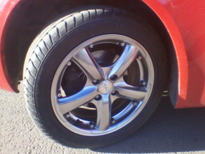

Сообщение potemkin 14 апр 2011, 20:11
выложи фотку своего колеса. а еще твои впечатления интересны.. как машинка себя ведет ? в колее не плавает ? не сильно ее дергает на неровностях ?

Сообщение sahakursk 18 апр 2011, 20:48
Чуток в колее пытается руль крутнуть,особо не расслабишся, но едет прямо и на неровностях тоже, зато в повороты входит как болид и не кренится,оттормаживается мгновенно. Сравниваю с эсперой, этой каравеле, с мягкой подвеской, все неровности и колеи пофиг. Думаю это особенности ЭУР. Диски зара сфотаю.

Сообщение sahakursk 09 май 2011, 14:29
Поправка- при загрузке зада цепляет самым краем о крыло. Вылет 35 или ширена 195 для зада многовато.

Сообщение sahakursk 16 май 2011, 23:54
Нашел причину цепляния, между диском и барабаном стояло проставочное кольцо 8мм. Без него всё ОК.

Сообщение sahakursk 29 май 2011, 18:36
Поставил штатную резину и все проблемы с управлением пропали.
