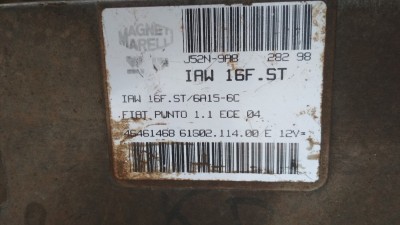

Добрый день. При повороте ключа плюс на мозги приходит, дальше ни на реле бензонасоса , ни на катушки не идет плюс. Если принудительно подать на реле, то бензонасос работает. Масса везде норм. Может ли быть виноват датчик положения коленвала или дело в мозгах? При неисправности ДПКВ все равно должен подаваться плюс на реле бензонасоса и насос должен предварительно подкачать перед запуском или мозги напрочь все отрубают? Второй вопрос: двигатель 1.2, но на ЭБУ написано 1,1. Для 1,1 и 1,2 один и тот же блок? Помогите расшифровать данные на мозгах, и какие вообще нужно будет искать для 1,2 центральный впрыск 60л.с В ЭБУ уже кто-то когда-то лазил, судя по белому герметику, может они вообще не родные.
