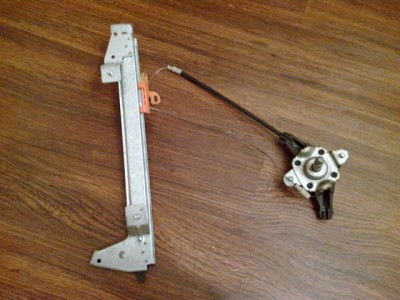

Сломался электростеклоподъемник GP 3d. Я снял обшивку с двери, оказалось порвался тросик, попытался извлечь весь механизм подъемный, но ничего не вышло. В интернете нашел, что нужно только открутить 3 гайки и снять его, гайки открути, но мешает вытащить механизм стекло, оно как-то прикреплено к нему и я не знаю как его отсоединить.
Надеюсь на вашу помощь.

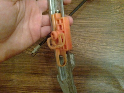

батя возил в авиатехническую базу а/п Домодедово, мужики сказали что могут в принципе трос 2мм новый намотать, только натяга нужного не получится(в итоге стекло допустим либо не будет до конца опускаться либо не закрываться до упора) и бобина троса неразборная, пришлось бы ломать пластик и тупо потом на клей
бобина на переднем отличается т.к. там стоит мотор,а это фото заднего механического, но направляющая такая же
