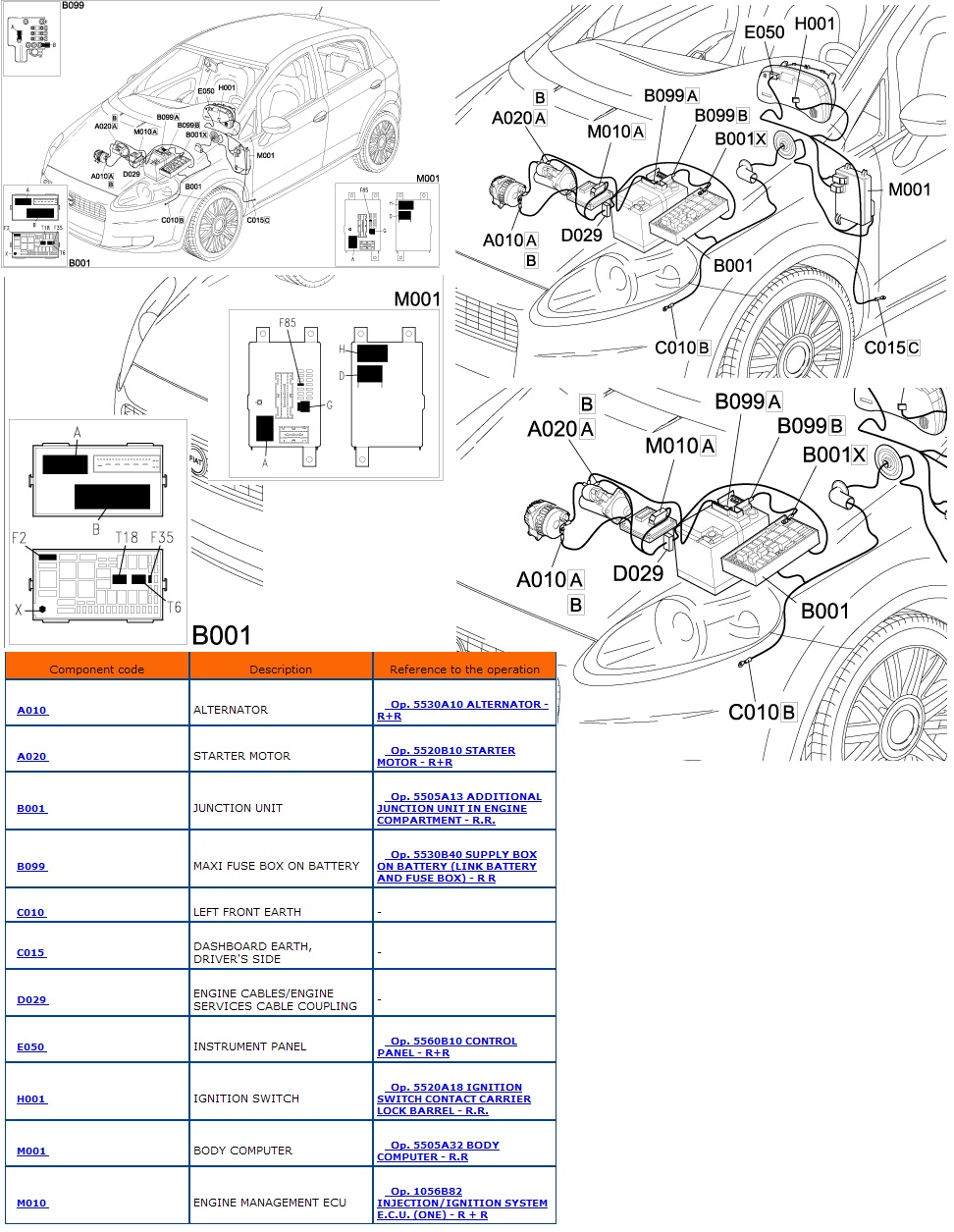

mik-apalaev писал(а):масса под аккумом-это провод от минусовой клеммы на корпус? где еще нужно массу проверить?
Torkret писал(а):mik-apalaev писал(а):масса под аккумом-это провод от минусовой клеммы на корпус? где еще нужно массу проверить?
Посмотри С010.
Torkret писал(а):Torkret писал(а):mik-apalaev писал(а):масса под аккумом-это провод от минусовой клеммы на корпус? где еще нужно массу проверить?
Посмотри С010.
Возможно не туда показал, посмотри вот эту
