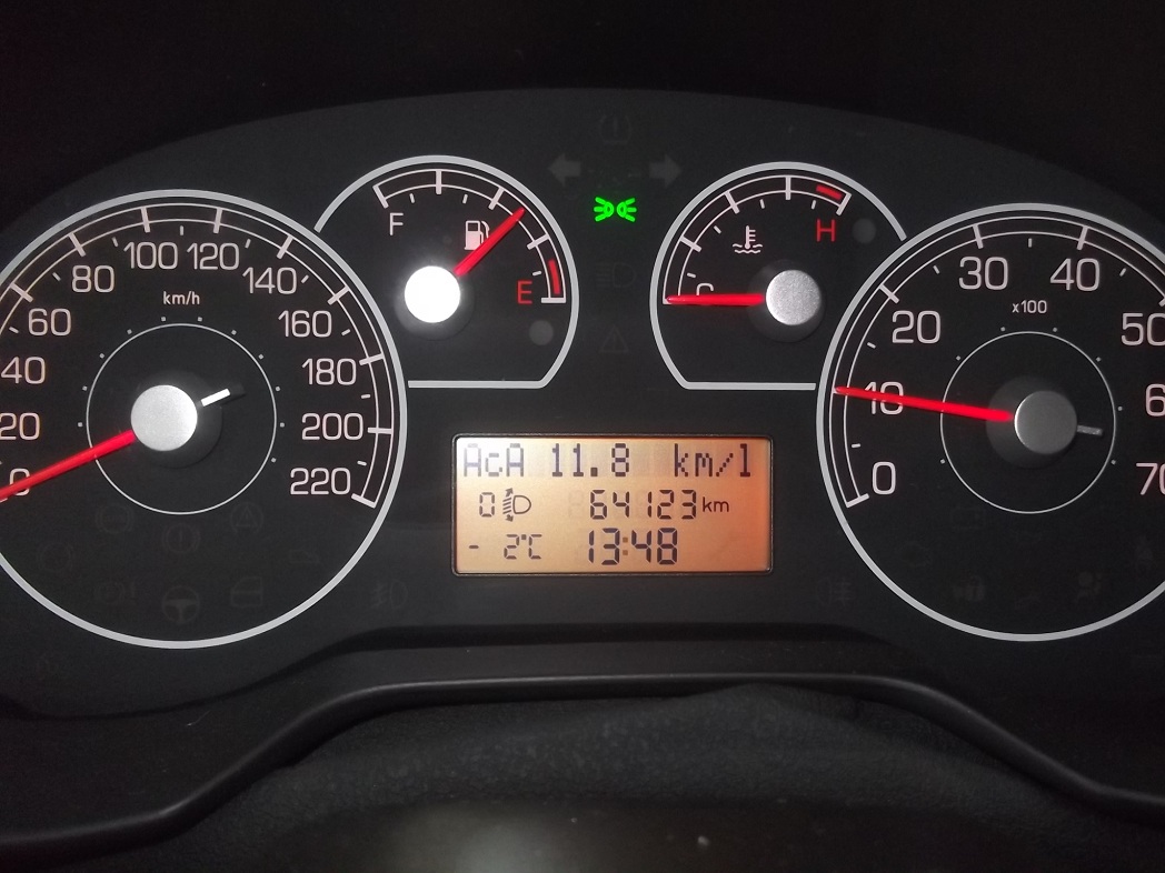

Сообщение Оля 10 янв 2012, 19:45
Здравствуйте все. Вот я и вернулась))) Всем желающим выкладываю фото.... И это машина еще не прогрета, причем по городу эта зараза кушает меньше, чем на трассе. Чем дольше едешь, тем больше расход(((

Сообщение SergZX 10 янв 2012, 19:50
тоернс прав
вы, гражданочка, гляньте, ваш БК показывает расход в км на литр, а надо литры на 100 км
поройтесь в инструкции, а затем в настройках БК, выставьте расчёт в l/100 km
ваши слова
подтверждают сложившуюся ситуацию

Сообщение Оля 10 янв 2012, 19:54
Я читала в инструкции, там написано, что литры на 100км.... И ничего про то, что его можно менять.... Я сама по шкале проверяла сколько она кушает. Заливала 20 л. и смотрела, сколько она проедет.... результат неутешительный... не многим больше 100км(((
Ну наверное те, кто покупает Corsa D знают о ее расходе, а вот я расчитывала на экономную машинку(((

Сообщение Оля 10 янв 2012, 19:59
Кстати, на фото уровень бензина виден хорошо, и его мне хватит всего лишь доехать до работы 36км ну и пару км по городу проехать (и стрелочка будет уже лежать на красном). Т.к. живу я в маленьком городе, то о пробках и прочих вещах речи быть не может.

Сообщение SergZX 10 янв 2012, 20:08
на сколько быстро вы при этом передвигаетесь?
я как-то ехал из одного города в другой, километров 180, доехал за час с чем-то, но и сжёг при этом тоже прилично, уж не помню сколько, но много
сейчас у меня ГП ест около 12 литров на 100 км, но езжу почти не жалея горючки, хотя, думаю расход в ГП мог бы при этом быть и ниже.. но видать не судьба ))
если верить стрелочке, то в баке у вас около 15 литров, при текущем расходе, который показывает комп, 11,8 км на 1 литре топлива - вы должны проехать 177 км, ну 150 хотя бы )
и, исходя опять же из того, что показывает комп - расход в более общепринятых единицах у вас равен около 8,5 литров на 100 км пробега
это скромный показатель..
кто-то вас обманывает :-\
