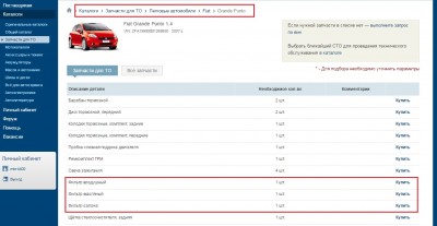

Здравствуйте. Хотел бы попросить помощи в выборе расходников таких как: масляный фильтр, воздушный фильтр, ремень грм и многое другое. На exist именно от туда я решил заказывать, там очень много выбора и весь он отличается размерами, а иногда даже формами. Как понять, что именно эта запчасть мне подойдет? Может вы где то берете размеры или коды, подскажите пожалуйста)

Я конечно вин скинул, спасибо что подберешь, но все же может кто нибудь может объяснить как это делается, хотя бы приблизительно. Не всегда же мне будут подбирать. (Хотя те коды, что ты мне скинешь я сохраню).

В экзисте есть оригинальные каталоги: http://www.elcats.ru/fiat/ заходишь и выбираешь

Я там все просмотрел, не нашел фильтров... Даже ремня грм. Искал в Grande punto 2008-2009

Тогда лошадью.... Покрути экзист, все (почти все) там есть.Советую через личный кабинет( вбей сразу вин,потом запцацки менегер сам проверять будет,только галку в заказе ставить надо "проверить заказ"),там и блокнот есть,типа закладки на детали делаешь и менегера сменить можно и т.д.

Есть такая программа епер - это оригинальный каталог, его можно с качать, а есть и онлайн. Скачать лучше. Там подбираешь оригинальный код. Дальше по оригинальному коду подбираешь аналог. Доверять кроссам экзиста, и прочих магазинов, нельзя!!! Много ошибок! Надо проверять по каталогам заменителей. Например если хочешь бош, то надо проверять именно в бошевском каталоге.
