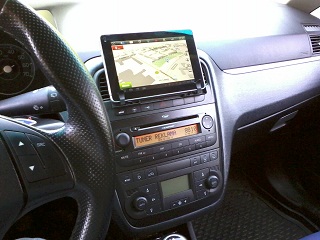

Таки наконец я нашел решение для приколхожевания планшета. Нет секрета,что батарейки на планшетах в режиме навигации сажаются на глазах,выход ездить с подзарядкой и греть сабж,греется будь здоров,особенно на торпеде и тем более летом.Главное критерий это охлаждение.Потому как сколько историй перечитал,как у людей планшеты гаснут и получается кирпич.Никаких сверлений,безумных металлических конструкций,клеев,дырок,скотчей,присосок и т.д. Снимается,ставится в секунды.Надоел или посетила инженерная мысль,выкинул,сделал новый. Хорошая альтернатива крабам и другим приблудам за маньячные деньги. Затраты ноль рублей,время изготовления 5 минут.

Зачет :good: А по подробнее, что за прищепки :? Фото не увеличить - не разглядеть. :(

44. писал(а):... Снимается,ставится в секунды.Затраты ноль рублей.[attachment=0]2014-06-05 17.32.23.jpg/attachment]
ЗАЧЕТ +10!
МОЛОДЕЦ, просто и гениально.

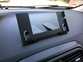

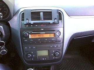

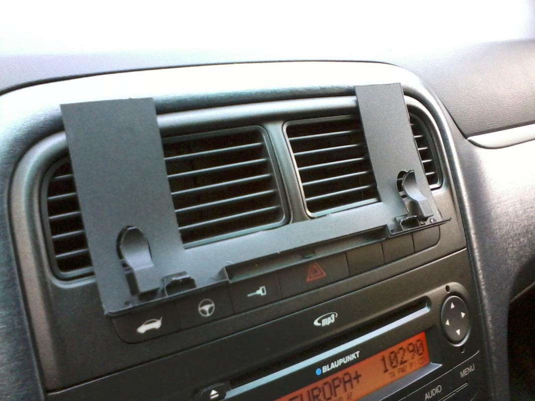

Скопипастил свой пост с другого форума.Делюсь! У всех дома наверняка есть кучи старых двд-дисков в черных прямоугольных коробках-кейсах (или как там их по научному) типа книжка.Открываешь,в одну плоскость вставляется диск,а вот другая плоскость с защелками нам и понадобится.На ней есть ушки (усики как угодно),в которые и вставляется сабж. Вот здесь самая сложная сложность.Эти ушки должны быть эластичные,мне повезло,сразу попались нормальные и значит весь другой пластик податлив к резке и сгибу.Думал еще найти пару коробок для опытов,но ушки сразу отламывались. Нужен канцелярский нож с новым острым лезвием,линейка ну и наверно карандаш для разметки.Измеряем ваши дефлекторы,вырезаем два язычка и вставляем между подвижным дефлектором и его основанием.Забыл сказать планшет у меня 7 дюймов.Язычки,которые заходят в щель между дефлектором и основанием сопла принимают геометрию собсно самого дефлектора,сидит все прочно,ничего не болтается.
По моему все понятно
Правое вертикальное ребро тоже срезал.
Ну и как говорится,дорабатываем (кому необходимо) зажимы сверху,это для тех,кто часто катается по проселкам.Да еще забыл,сами дефлекторы я закрываю,плюс прокладываю полоску материала из которых делают противоскользящие коврики на торпеду,дабы не создавать (от греха подальше,ибо стынет нормально,даже на 20гр. по климату) на всяк случай конденсат внутри сабжа.

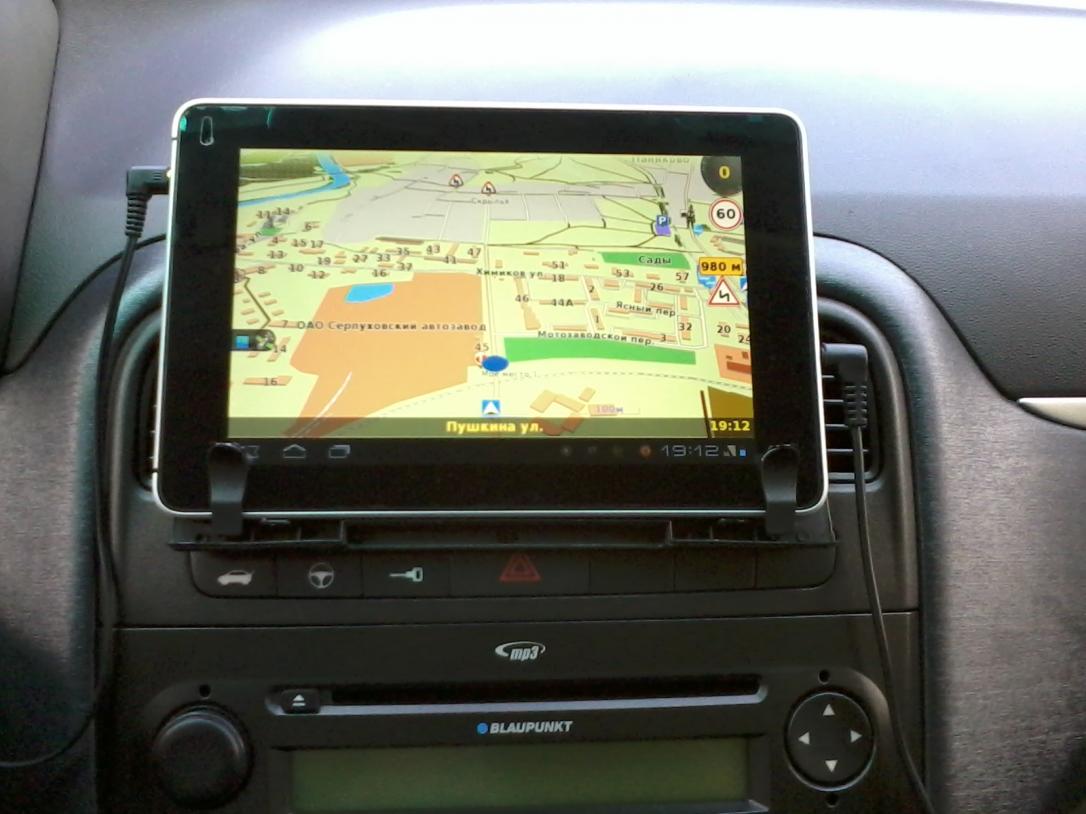

Получается так...
