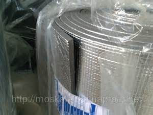

1. самоклеящийся фольгированный изолон толщиной 10 мм (темно серый вспененый материал)- для обклеивания между ребер жесткости- уже был куплен цену точно не помню, что-то в районе 150 руб за квадратный метр

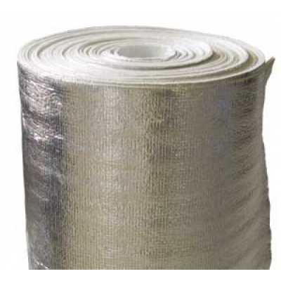

2. обычный фольгированный изолон толщиной 10 мм (белый вспененый материал)- для финишного наружнего слоя- взял в магазине остаток 1 м 25 см за 80 руб.

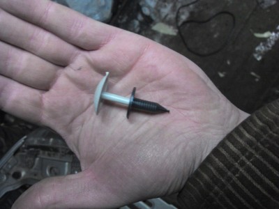

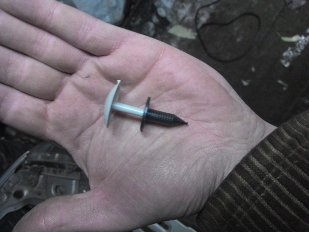

5. клопы 20 штук- купил в магазине для жигулей возьмите с запасом, т.к. на холоде они очень ломки. 75 рублей за 25 штук

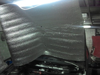

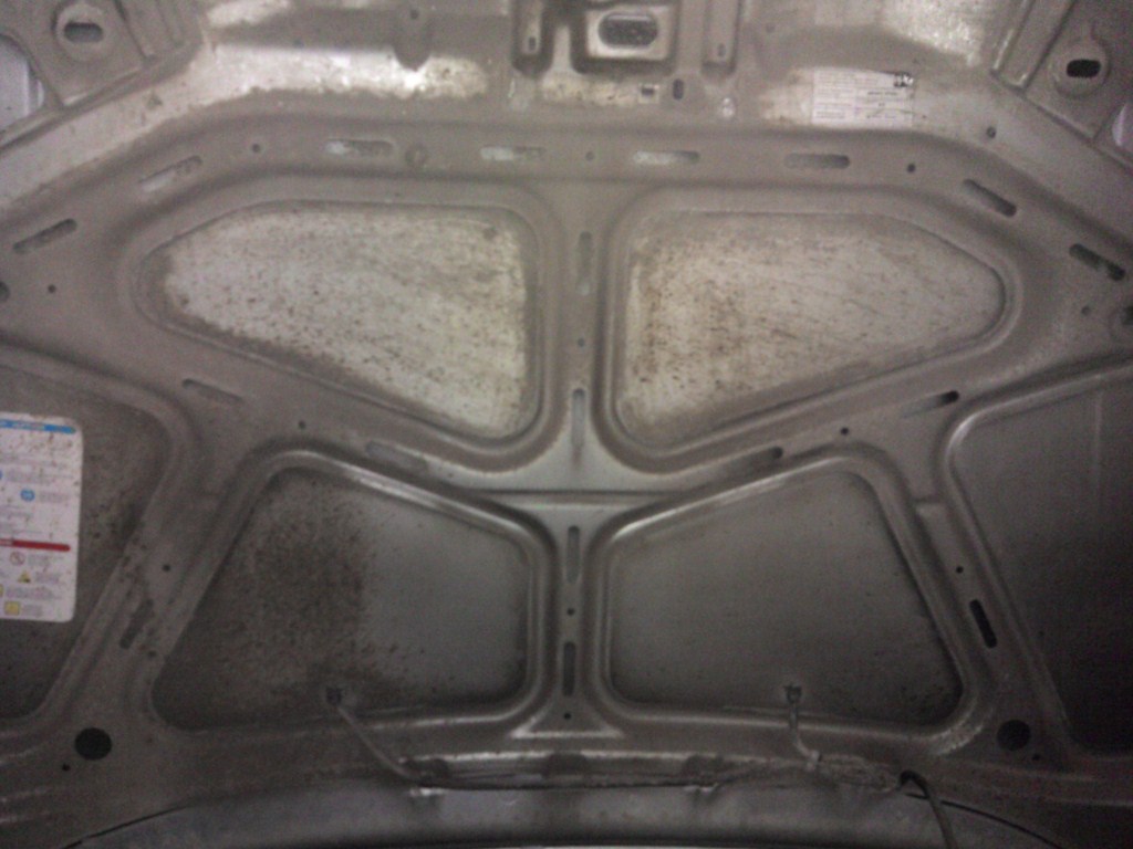

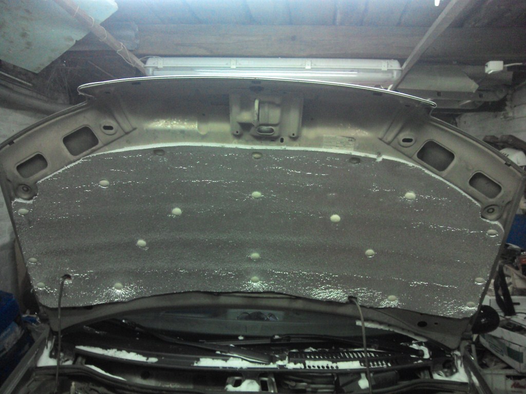

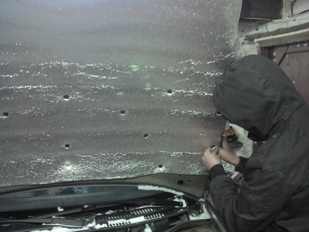

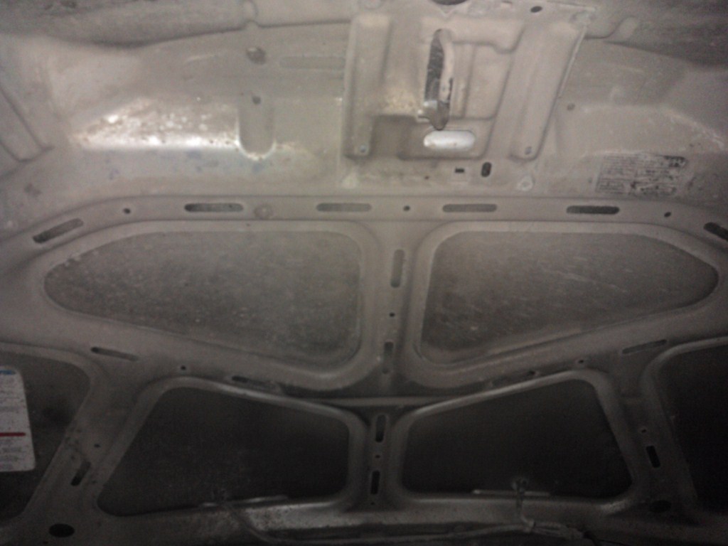

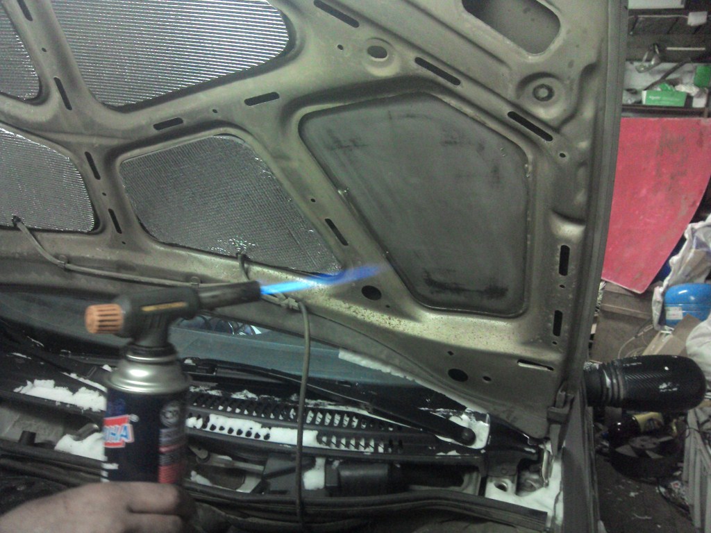

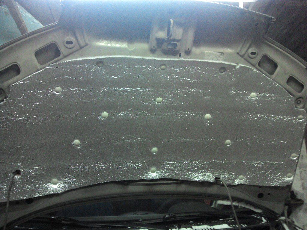

После того как обезжирил проемы между ребер жесткости, вырезаем из самоклеящегося фольгированного изолона куски под размер проемов между ребер жесткости, нагреваем поверхность куда будем клеить газовой горелкой, без фанатизма, просто чтобы стала теплой, т.к. в гараже минус 10 градусов примерно. И приклеиваем наши заготовки, немного приглаживая рукой. И так все оставшиеся проемы. Далее прикладываемобычный фольгированный изолон на всю ширину капота и начиная от центра, потом в одну сторону, а потом в противоположную крепим его купленными клопами (черного цвета) в отверстия которые видимо для этого и предназначены. далее подрезаем по контуру капота и делаем отверстия под упор капота и т.п. Потом вставляем в клопы (черного цвета) вторую часть (бежево-серая) как я понял она чисто декоративного назначения, т.к. сам клоп держит очень уверенно. Ну вот собственно и все. Кстати под капотом стало намного светлее, т.к. блестящий слой отражает свет :) . Закрываем капот и едем домой.
из моих наблюдений за три дня- мотор прогревается намного быстрее и остывает медленнее- что я и хотел, да еще и недорого совсем.
что было

нагреваем
обклеиваем проемы
обезжириваем

клопы

Сообщение ALEX43 21 янв 2014, 14:12
и последнее
итог
подрезаем и акультуриваем
крепим

извиняюсь что фото не по порядку, но думаю не критично т.к. по фото все понятно. Может кому пригодится мой отчетик.
