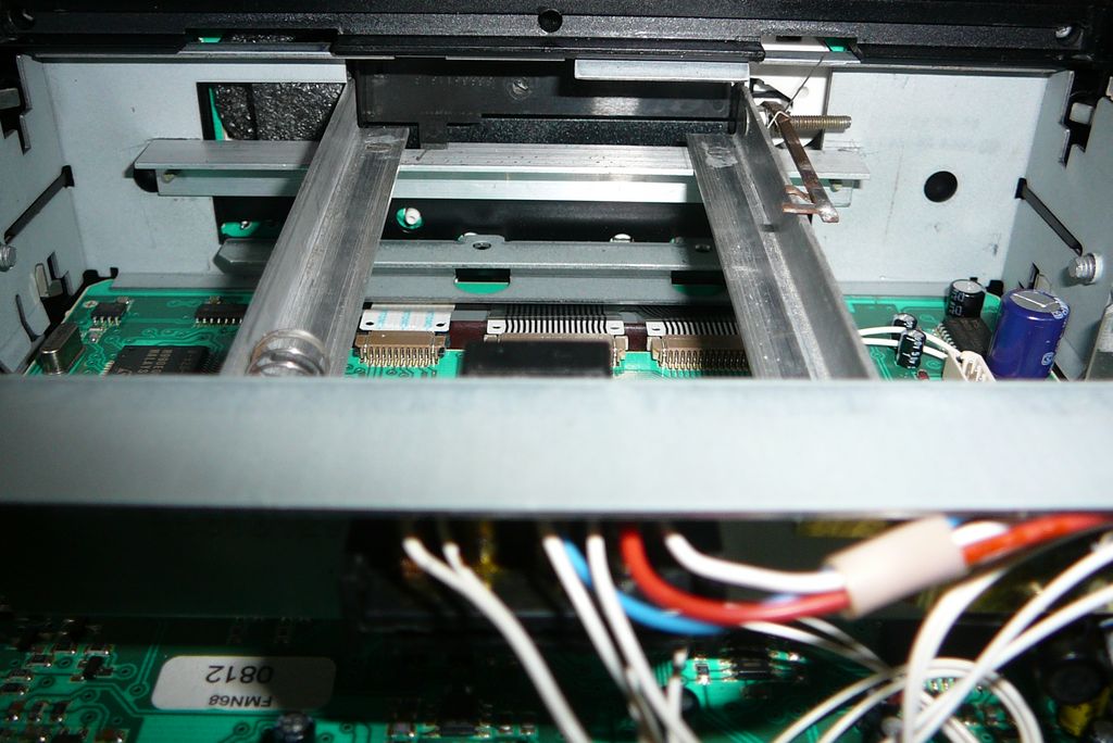

Короче, я решил расширить функционал магнитолы и использовать для этого дырку кассетоприемника.
Я выдернул лентопротягу и соорудил внутри направляющие для специальной платформы.

В результате пришлось применить плеер, который мне отдали даром. Он очень удачно подошел по ширине и толщине. А если учесть, что плеер я практически не слушаю, то и срамоты практически не видно.
