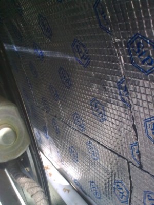

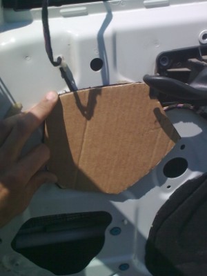

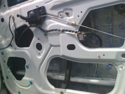

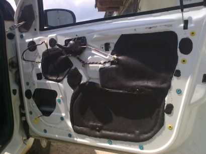

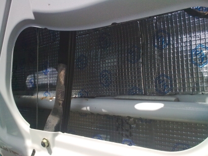

начнем, снимаем обшивку( ничего сложного), отрываем стандартную изоляцию (по возможности не рвем, позже еще пригодится). Обезжириваем внутреннюю и наружнюю поверхность (я это делал керосином), да и предворительно все вымыл с моющим средством. начинаем изолировать: берем лист Вибропласт М1, режем кусок что бы можно было его поместить внутрь двери, отрываем бумагу и клеим, разглаживаем все пузыри и складки. и так попорядку. одного листа как раз хватает на дверь. Заклеиваем по возможности всю поверхность, но отверстия по нижней части двери, для стока воды обязательно оставляем! вот что у мены получилось:( фото 1,2,3).

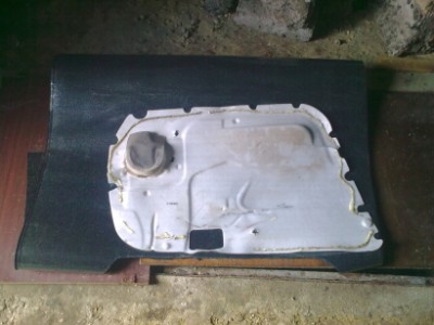

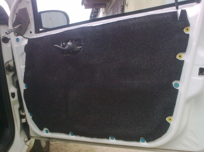

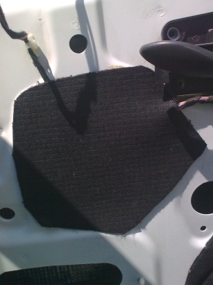

с внутренней частью двери все, приступаем к наружней. Делаем трафарет больших отверстий с напуском в 2-3 см. берём БиМаст лучше Бомб, но у нас в городе я не нашел, купил Стандарт. вырезаем по трафарету и клеим, после чего тыльной стороной отвертки плотно прижимаем края (желательно еще прогреть края строительным феном, но если его нет, можно и без него обойтись). после того как все большие отверстия закрыты, из обрезков нарезаем клочки нужного размера и заклеиваем ими все маленькие отверстия что бы внутренняя часть двери была полностью изолирована. я насчитал 10 отверстий.вот что получается: (фото 4,5,6)
следющий шаг. берем стандартную изоляцию, которую мы в самом начале АККУРАТНО оторвали
вот вроде и все! ставим на место обшивку, звук от стандартных динамиков улучшился раза в 3, а громкость гдето в 1,5-2 раза! да еще, на всю работу у меня ушол день, денег на материалы потратил около 2000 рублей (это на две двери) но материал ешё остался, так что скоро займусь и задними дверями наверное... спасибо за внимание, если что то не понятно, спрашивайте!
