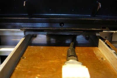

Так крышка кассетоприемника выглядит в опущенном состоянии.

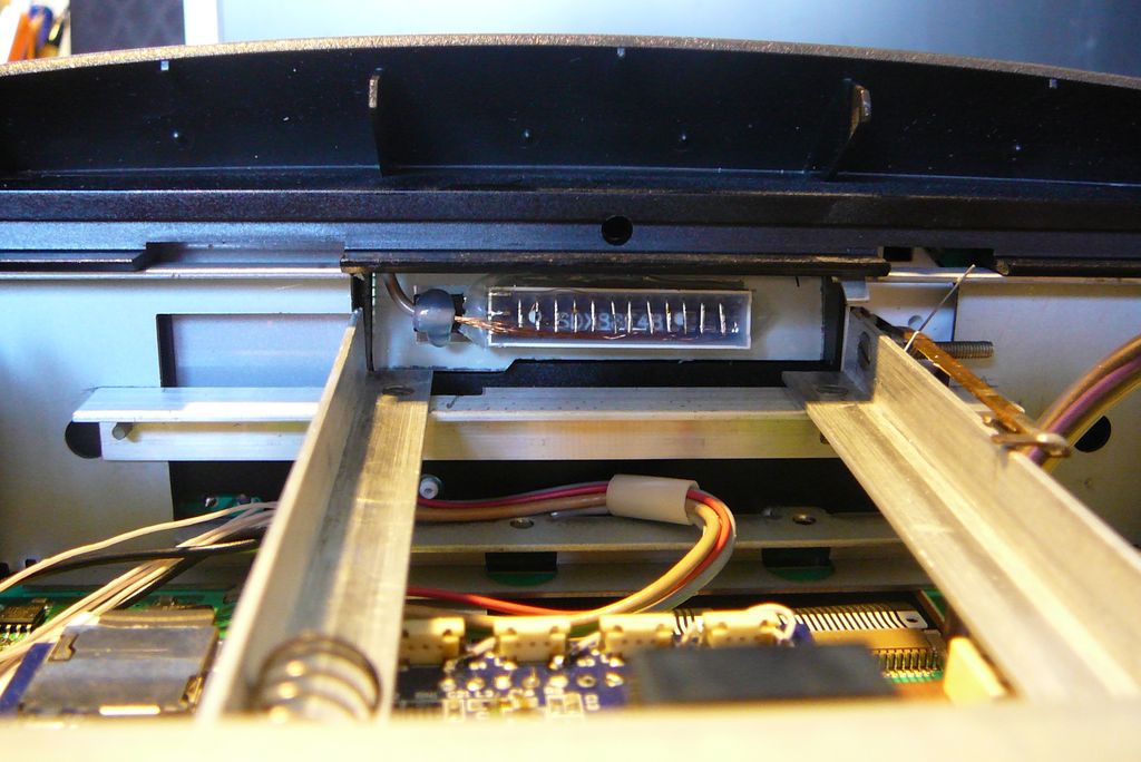

А так в поднятом. Под дисплей в пластике передней панели пришлось сделать вырез. А также удалить одно крепление (из шести). Через его отверстие виден дисплей (белый). И из рамы магнитолы пришлось вырезать кусок.

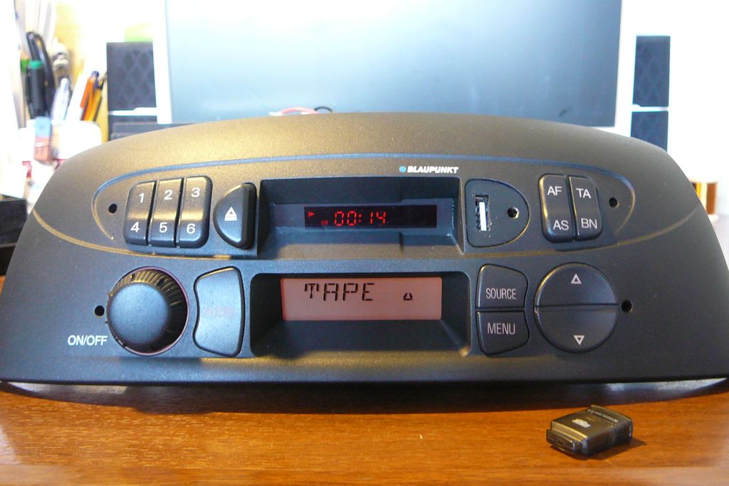

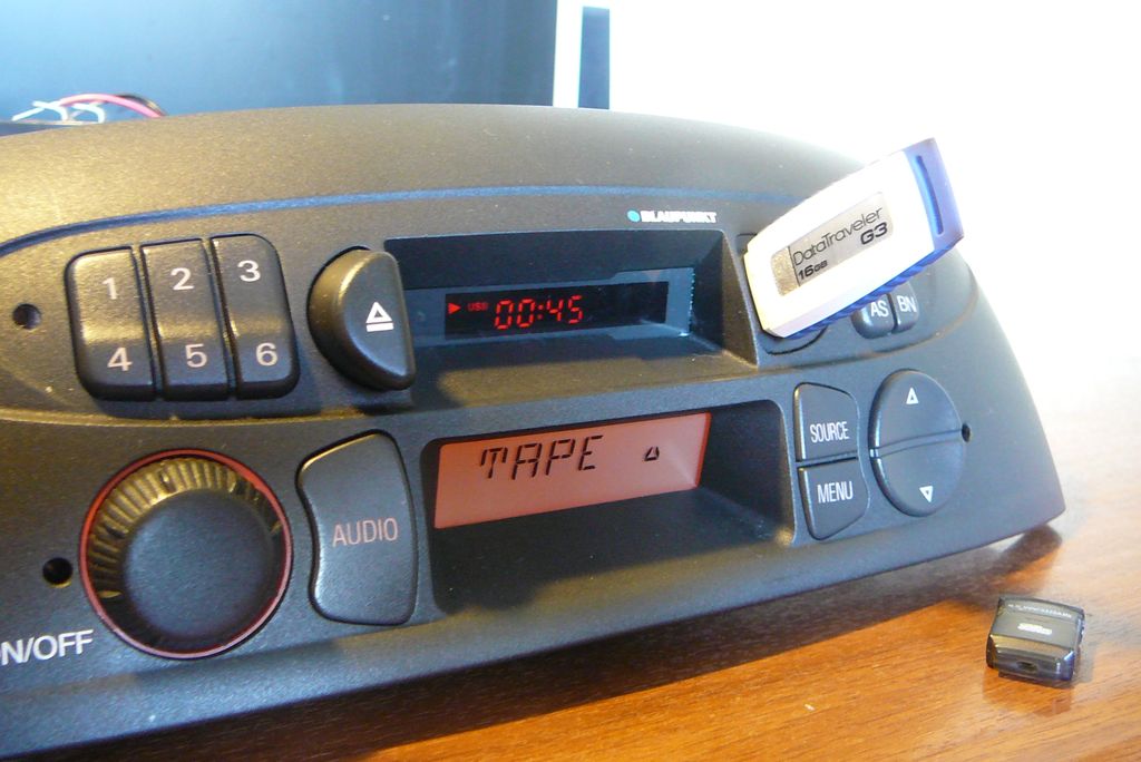

Далее идут испытания плеера. С 16 ГБ USB-флешкой. Время поиска при включении на такой флешке порядка 5 сек. (Там чуть более 750 песен)

Воспроизведение с SD карты. Можно что-нибудь зарядить.

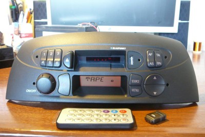

Пульт прилагается к плееру и расширяет его возможности. Можно напрямую ввести номер желаемой песни или перескакивать по папкам. А также сменить эквалайзер.
Базовые функции работают и без пульта. Левая сторона большой кнопки - предыдущая песня. Правая - следующая. Стрелка вверх - пауза. Стрелка вниз - режим (SD-USB-AUX)

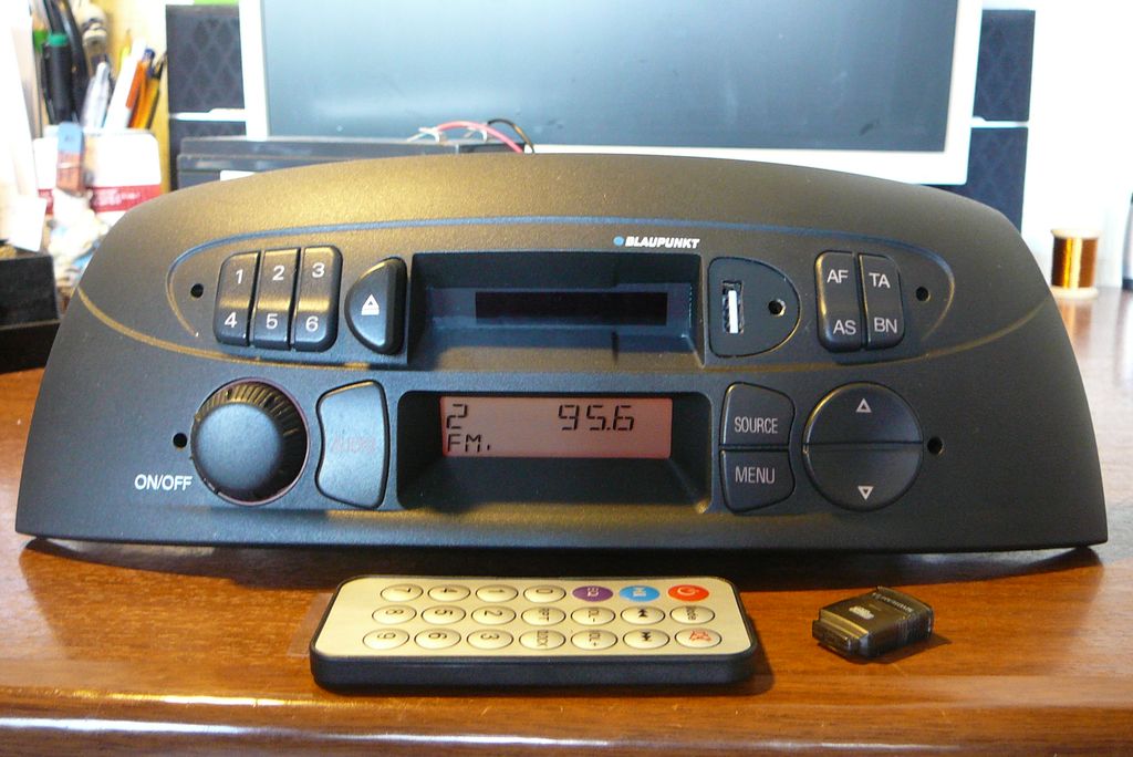

Ну и наконец обычный режим радио. Питание на процессор не поступает. Дисплей не светится. Но можно что-нибудь попитать.

В процессе эксплуатации выяснилась пара моментов.
К стабилизатору 78L05 надо добавить маленький радиатор, а лучше использовать 7805.
От тепла печки расплавился термоклей и дисплей съехал. Я его посадил на Момент.
А в целом всё прекрасно работает.
