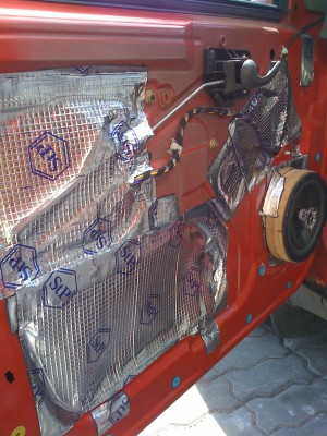

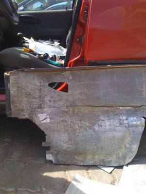

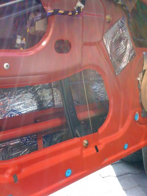

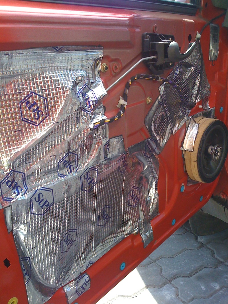

В общем загоревшись идеей, сделал шумку передних дверей.
В качестве материала использовал Вибропласт Silver (0,53x0,75). Было потрачено 3 листа (250 р/шт), шумопоглощающий материал неизвестного происхождения на клейкой основе (по виду и ощущениям напоминает Сплэн), знаю точно что на работе им обмотаны все вентиляционные трубы, 4,5 часа времени. Саму дверь обклеил вибропластом, обивку двери облеил шумкой.
Результат, появились басы, исчезли стуки если слушать музыку громко, в общем все положительно ;)

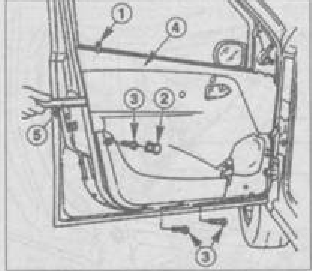

Ребзя, зачот! Подскажьте, обшивка просто на пистонах держится пластиковых? Там вроде видел затычку круглую внизу двери, видимо саморез. И еще: сами кнопки дверей выкручивать или и с ними снимается? Вроде у никсона на последней фотке не выкручены. Буду делать тож.
Re: шумо и звукоизоляция дверей фотоотчет с описанием
Сообщение NIKSON 28 июн 2010, 14:08
саморезов там достаточно, они везде где пластик, а клипсы только по одной стороне. а кнопки (если я все правильно понял :)) выкручивать их не надо, обшивка и так хорошо снимается!

Обшивка на саморезах (нижняя часть) + пара пистонов. Я сначала скрутил все саморезы, снял крышку регулировки зеркала, потом начал с низу снимать обшивку двери. По времени занимает 15-20 мин. ничего сложного.
