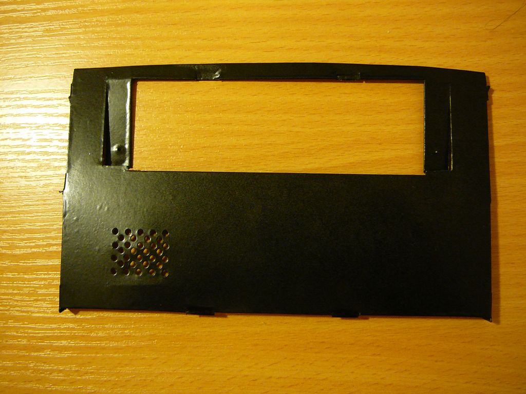

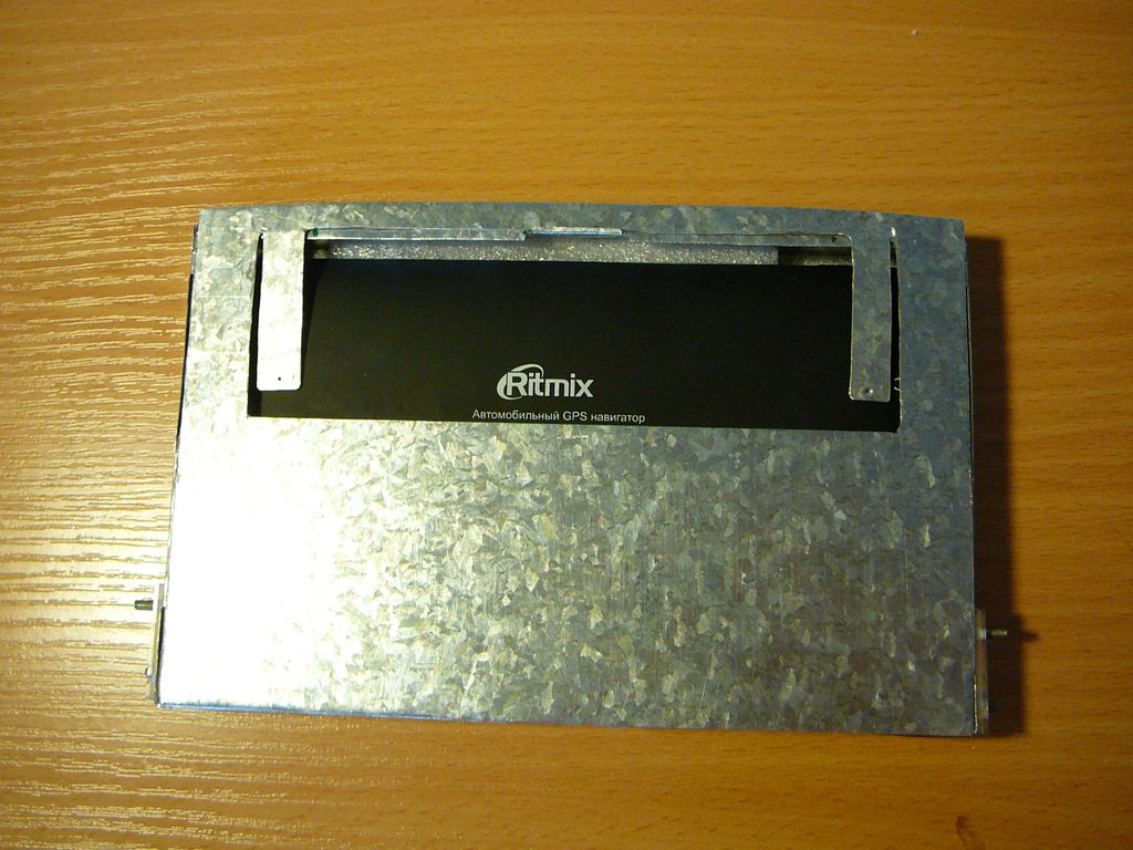

Итак, основные этапы и интересные моменты.
Навигатор помещен в дополнительный корпус который и выдвигается по направляющим. Корпус сделан из оцинковки 0,2 мм. Окно оставлено, чтобы металл не перекрывал сигнал спутника. Внутри по всем сторонам приклеены мягкие прокладки из вспененного полиэтилена разной толщины, чтобы защитить навигатор от царапин, ударов и вибрации.

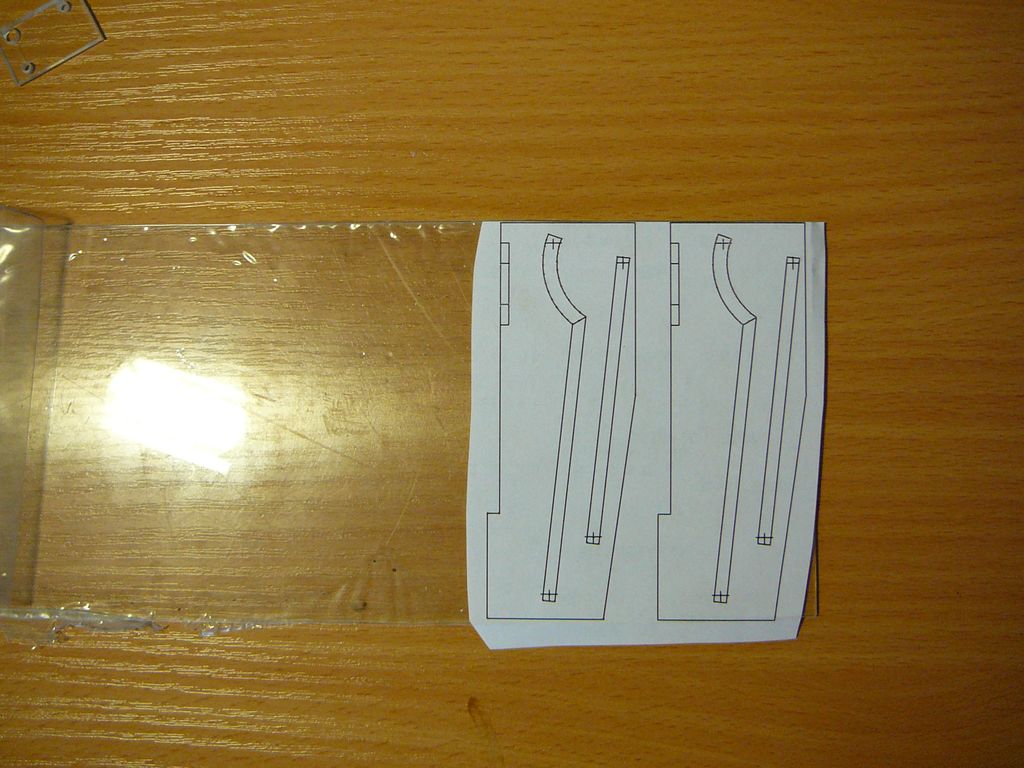

Выкройка направляющих. Материал - акрил 2 мм.

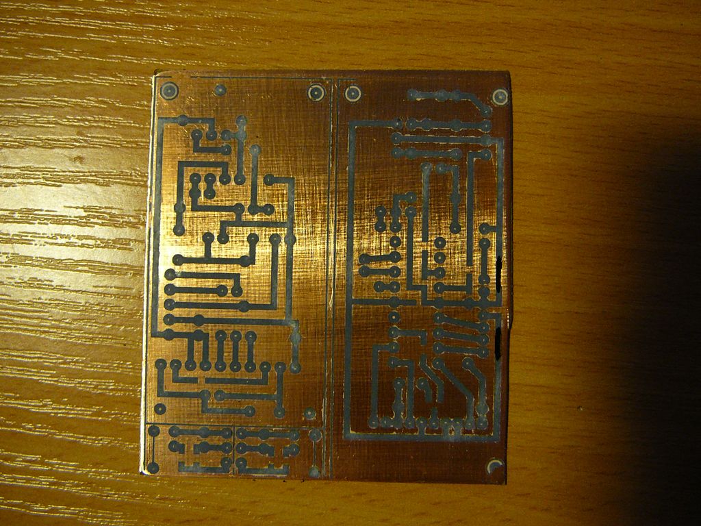

Заготовки плат для блока питания, процессора и датчиков. Получены посредством лазерно-утюжной технологии.

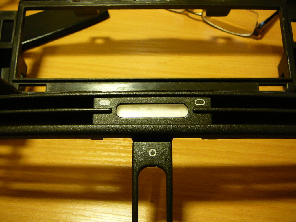

Детали индикатора. На плате, прорезанной ножом, установлены набок два SMD-светодиода 3х1,5 мм янтарного цвета (длина волны 610 нм - как цвет экрана штатной фиатовской магнитолы). Яркость 600 мКд каждый.

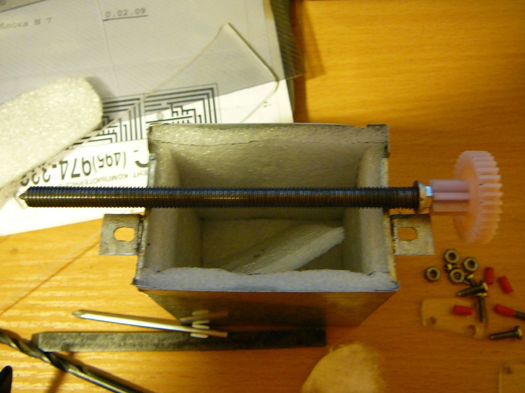

Вал, по которому ходит каретка, двигающая корпус с навигатором. Это шпилька М6. На одном конце игольчатый подшипник - кусочек хорошей стальной проволоки диаметром 1,7 мм, заточенный на конус с двух сторон, на другом конце шестерня из того же активатора замка, прикрученная к шпильке винтом М3. Соединение зафиксировано лаком.

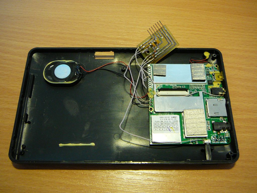

Навигатор тоже потребовал небольших доработок. Установлена плата для подключения внешнего разъема и разводки сигналов к нужным точкам. Удален аккумулятор за ненадобностью.

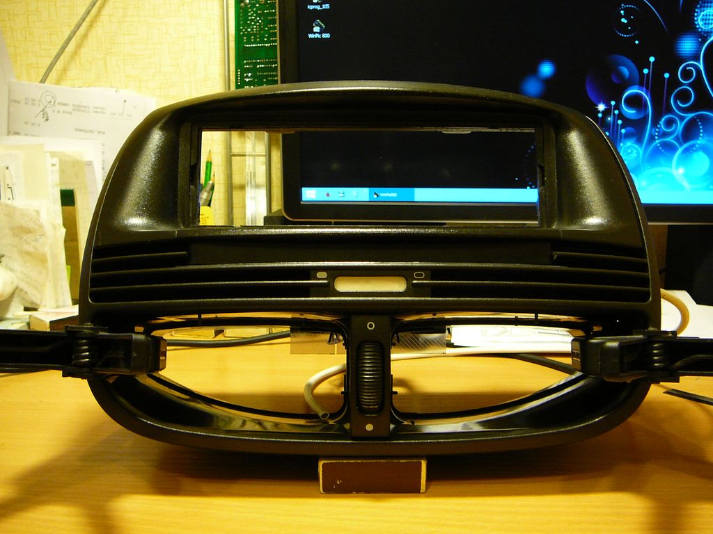

Изделие в собранном состоянии. Монитор задвинут.
Монитор выдвинут.
Кажется, что снизу экран перекрывается решеткой, но на самом деле нажать на низ экрана пальцем можно совершенно спокойно, поскольку перекладина решетки идет под углом и оканчивается на несколько миллиметров ниже края экрана.

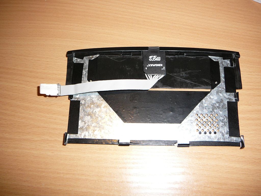

Наконец, последний штрих. Поскольку я не планировал использовать навигатор как мультимедийный центр, я поначалу решил не заморачиваться с доступом к гнезду карточки. Но потом до меня дошло, что так я лишаюсь и обновлений карт навигации! И чтобы вытащить навик и отнести его к компу мне придется разобрать полмашины. (К сожалению изделие получилось столь нетехнологичным только лишь из-за крышечки, прилепленной к спине корпуса навигатора. Она несъемная снаружи.) Пришлось в срочном порядке решать вопрос с карточкой. Вот так я сделал.

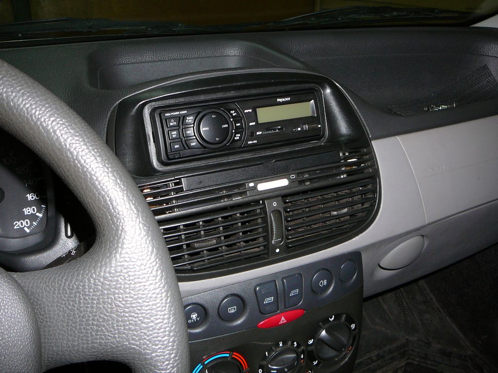

Сообщение Skif 18 апр 2015, 19:20
Вот так устройство выглядит в машине.
Работает всё так.
При включении зажигания система подключается к аккумулятору автомобиля и включается навигатор.
Если в течении минуты навигатор не выдвинуть кнопкой (сдвинуть вниз большое колесико на панели) он засыпает.
Если включить задний ход, а навигатор при этом задвинут, он выдвинется, проснется и отобразит камеру. Через минуту после выключения заднего хода навигатор автоматически уберется обратно и уснет.
Чтобы управлять магнитолой, надо нажать кнопку. Навигатор уберется и откроет магнитолу. Чтобы снова выдвинуть навигатор надо еще раз нажать кнопку.
При выключении зажигания, если навигатор выдвинут, он уберется и будет дежурить 15 минут на случай, если это кратковременная остановка, например на заправке. Если в течение этих 15 минут снова включить зажигание, навигатор выдвинется и проснется. При этом, если шла навигация, программа не сбрасывается. Если зажигание не включить, по истечении 15 минут навигатор выключится и система отключится от аккумулятора.
