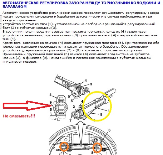

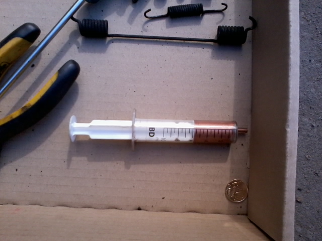

Для замены понадобится хороший теплый безветренный день,низкая табуретка,средство для мытья внутренностей,торкс для 2-х направляющих,монтажка,а лучше пару,корщетка,пару напильников (хотя может и не понадобится,по желанию),ну и смазка,в моем случается медная (жаростойкая и т.д.)

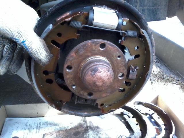

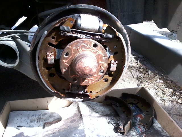

Так выглядит механизм после пробега 111тыщ.
Подтеки от WD-шки,надежда,что как-то отквасится не оправдалась. Остаток процентов 25-30. На другом "рабочем" побольше.

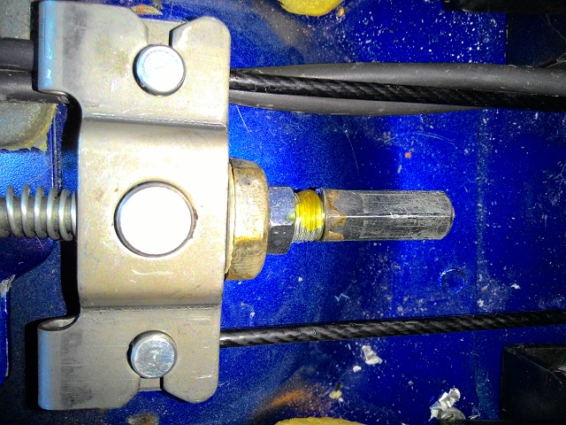

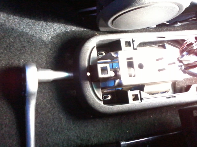

1.Разбор: Сразу ослабил ручник,не стал высверливать подставку под подлокотник,просто просунул систему трещетка+удлинитель+кардан+головка под основание тоннеля и ослабил ручник.

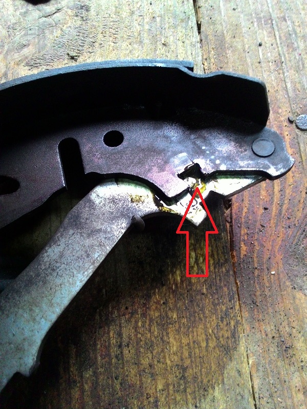

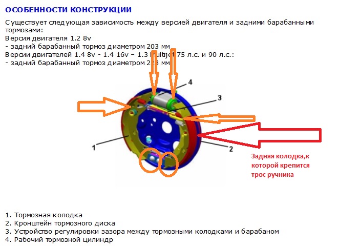

Далее простучал диск между болтами,открутил направляющие,монтажками аккуратно снял барабан. Разбор подробно описывать не буду,скажу,что начинать и заканчивать нужно с нижней пружины.Скинул ее плоскогубцами (надо осторожно,если пружина усталая, вероятность сломать ушко возрастает),потом снимается и отгибается передняя колодка (стопор+солдатик),затем,отогнув ее верхняя пружина ослабляется сама,вытаскиваем ее и саморегулирующийся механизм(далее СМ). Снимаем заднюю колодку(это та,к которой крепится тросик ручника) и вот нужно отсоединить закипевший тросик от колодки
Здесь пока ничего не пишу ибо нигде на форумах и на видео никто не заостряет на этом вопрос,даже здесь http://www.youtube.com/watch?v=YAD7unFq--A Кстати вдохновление черпнул именно с этого видео,спасибо добловоду

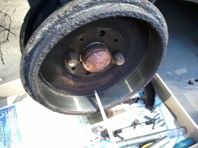

Фото снятого барабана
Таким вот образом можно почистить кромку барабана,которая заходит под кожух,если захотеть можно снять выработку.Некоторые одевают на ведущую ось,первая передача и токарный станок в полевых условиях
