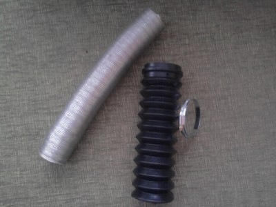

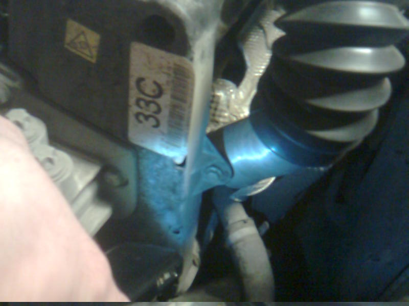

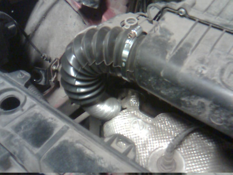

Тема замороженной эмульсии на выходе в банке воздушного фильтра знакома многим (viewtopic.php?f=20&t=4092&start=0&st=0&sk=t&sd=a#p78728), кто в минусовую температуру ездит. Решения проблемы, которые для себя считаю правильными: утепление подкапотного пространства, как предлагает viewtopic.php?f=20&t=2979&start=0&st=0&sk=t&sd=a#p46495 -это на днях у профессионалов. у самого прямоты передних конечностей не хватит, ; закрыть дыры в подкапотном перед подкрылками (я это сделал линолеумом); и, возможно, чиста маё:
пыльник стойки от россавто 2109 (предположительно. в магазе подбирал по диаметру входного отверстия), патрубок подвода теплого воздуха от классики. хомут соответствующего размера.
извлечь из банки фильтра трубу забора воздуха. Примерить, отрезать необходимой длины кусок патрубка подвода теплого воздуха от классики (гофра), впихнуть его в пыльник стойки от зубила, другой конец пыльника натянуть на вход в банку воздушного фильтра, зафиксировать хомутом.
Свободный конец гофры подвести к естественной (или противоестесственной, как у меня - дебидиллеры треугольничек вырезали, чтоб номер двигателя видно было) щели между головкой блока и защитой выпускного коллектора. Я зафиксировал, деформировав гофру под особенности местных выпуклостей.
Воздух идет теплый ок 35 - 45 градусов (рука терпит до 50). Перегрева не наблюдал еще. неделя как поставил. Изменился звук работы двигателя - нет шумоотражения заборной трубы. -15 полет нормальный. жду - 40.
вид сбоку

НЕ ПЕРЕТЯНИТЕ ХОМУТ - банка фильтра дорогая... гофра внутри выполнена, по виду, бумагой, не суйте её в особо горячие места.

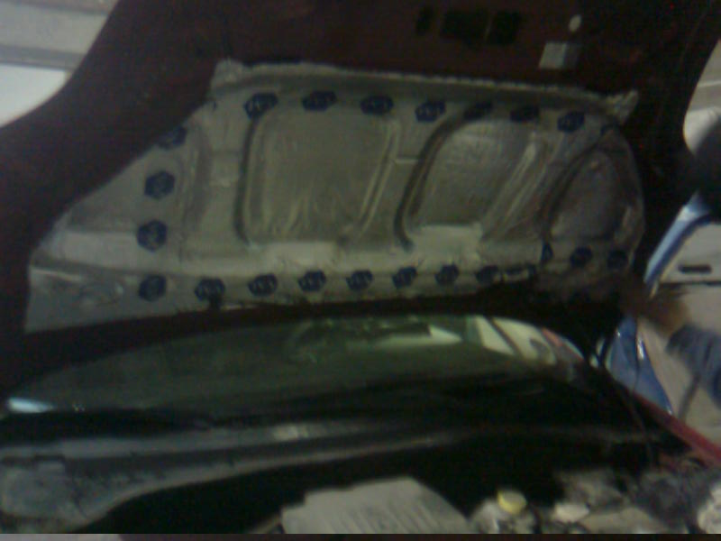

вот. сегодня виброшумотеплоизолировался капот. Масло заменить, и к зиме готов.

Пока температура ниже 17 не опускалась. Нового ничего добавить не могу. Спец приделал на капот виброизоляцию VM с фольгой, на неё два слоя по 4мм шумоизоляции пористой без фольги. Греется авто намного быстрее (у меня подзавод с пульта из окна). тепло в подкапотном держится. Противного лязгания в прогретом двигателе на морозе не наблюдается - прошлой зимой на разгонах слышались равномерные "клапанные звуки".

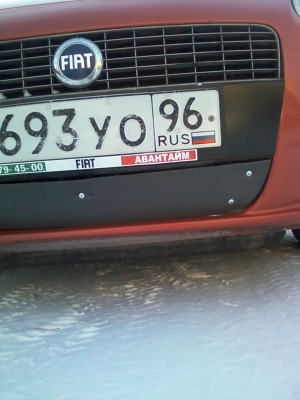

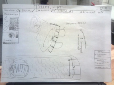

здесь принцип крепежа, а сколько их будет и где - это на месте смотреть. Вырезать по нужному размеру материал, учитывая, что движку иногда дышать надо, можно с клапанами, как на УАЗе. Тонкой гибкой проволокой, скрученной с петлей на конце проводим леску через отверстия в материале и крайние отверстия в решетке. выходят концы лески ближе к центру. между концами лески хоть одна перемычка решетки должна быть - она опорная. Вытянуть ГИБКИЙ И ТОНКИЙ проволочный проводник из ячейки решетки поможет хирургический зажим или иглодержатель средний(в быту очень полезная штука) или плоскогубцы ("посасиже":)) с длинными узкими браншами. Натягиваем леску, материал прижимается к решетке. завязываем леску над перемычкой решетки хирургическим узлом на три раза. Концы обрезаем. По идее узел может быть прикрыт материалом.
З.Ы. на нетбуке тачпэд маленький, рисовать не удобно.
З.З.Ы если, установив все эти прибамбасы в сервис поедете, походу, надо подумать, что там скажут, увидев. Я слетел с гарантии по причине ликвидации дилера и авторизованного сервиса. мне пофиг... хотя нет, мне, сцуко, обидно... на носу всего лишь ТО2 :(
З.З.З.Ы на дворе минус 22. Полет нормальный. Патрубок не перегревается. Банка фильтра _стабильно_ теплая (прошлой зимой ледяная была). Если морозы удержатся, включу 4х часовой таймер на автоподзаводе.

После нормального прогрева двигателя (>=~50гр) весьма резво 3,5-4 тыс оборотов/мин и довольно быстро до 100км/ч проехал 12 км до работы, сразу залез под капот, банка холодная, но не ниже 0... -5гр., сразу начала греться, воздуховод моментально стал теплым (пока из-за руля до капота переходил). радиаторную решетку еще не закрыл.
-Воздух до "приятной" температуры нагреваться не успевает на высокой скорости с высокими оборотами.
-Сегодня будет контроль на средних оборотах.
Полет считаю нормальным.
Поток воздуха необходимо уменьшить закрытием радиаторной решетки.

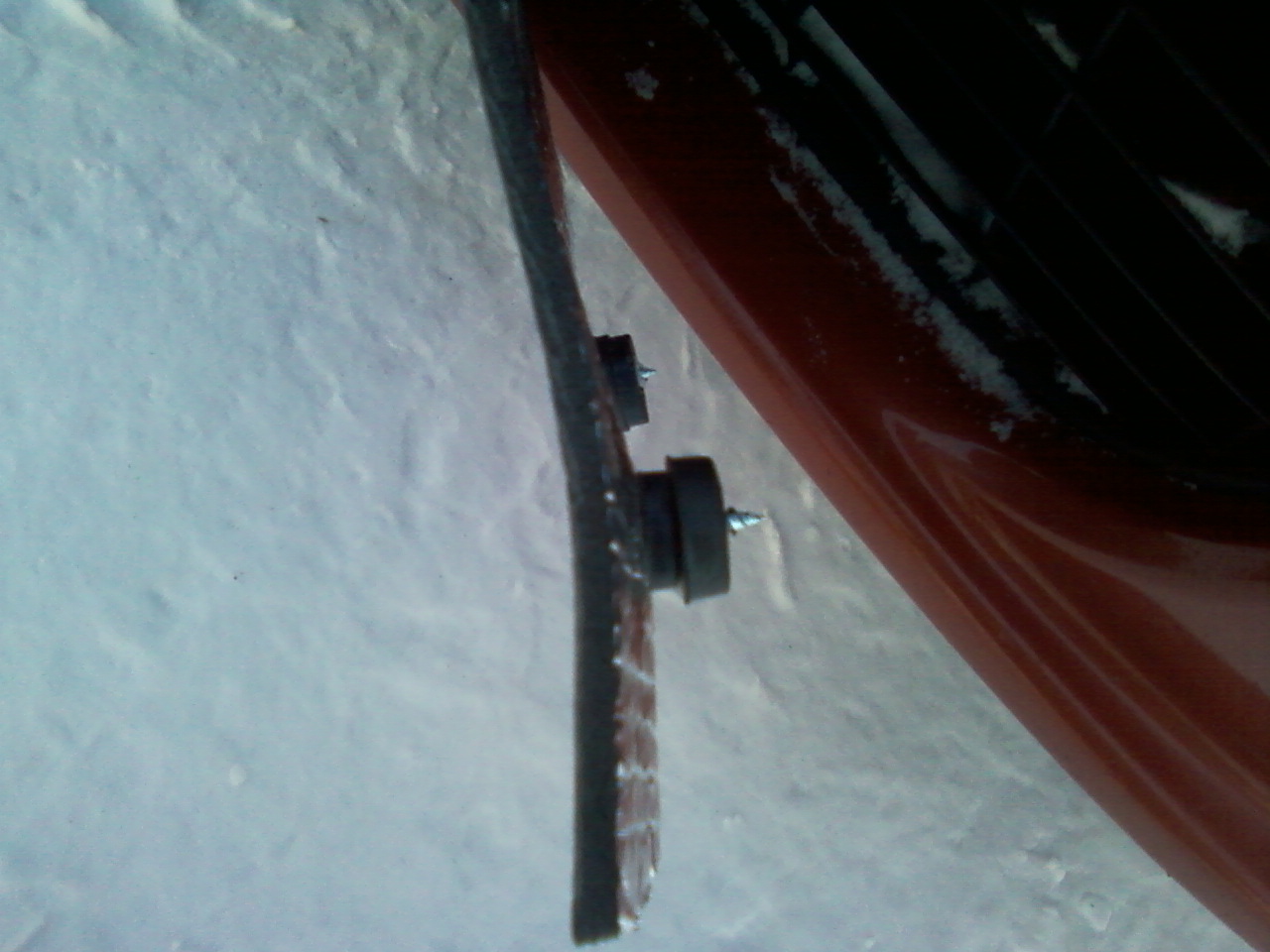

o593ck, разреши чиркану к тебе. Вот как я придумал закрыть нижний гриль. Думал недолго (секунд 10))), в рамках имеющихся подручных средств, поэтому все предложения по улучшению преветствуются.
Имелось:
1. фольгированный изолон, толщина 5-6 мм, S около 0,5 м2 (это с большим запасом для пробных выкроек и экспериментов);
2. Набор сантехнических прокладок (те, что на кранбуксы и т.п.) Подойдут круглые, диаметр 6-7 мм;
3. Саморезы по металлу 16 мм - 5 шт.
Для начала снимаем размеры A, B, C
.JPG
и вырезаем заготовку. Я размеры не помню, да и не страшно ошибиться на 10-15 мм, тут главное закрыть основную площадь дырки.
Затем прикладываем заготовку к решетке фольгой внутрь и шилом или отверткой размечаем места будущих креплений. Тут важно помнить, что кроме горизонтальных ламелей гриль имеет и вертикальные :)

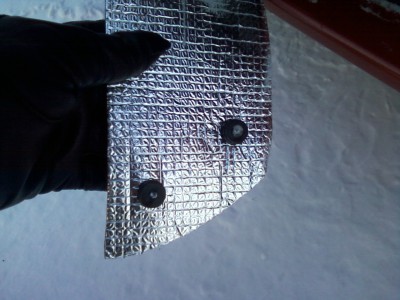

В завершение пришпиливаем саморезами в размеченных местах резиновые прокладки. Для повышения надежности зацепления с грилем, т.е. чтоб резинки больше выпирали, между резинками и изолоном подложил еще прокладки из того же набора меньшего диаметра.
Держится замечательно, на морозе -15 резина не дубеет, снимается и ставится обратно за секунды.

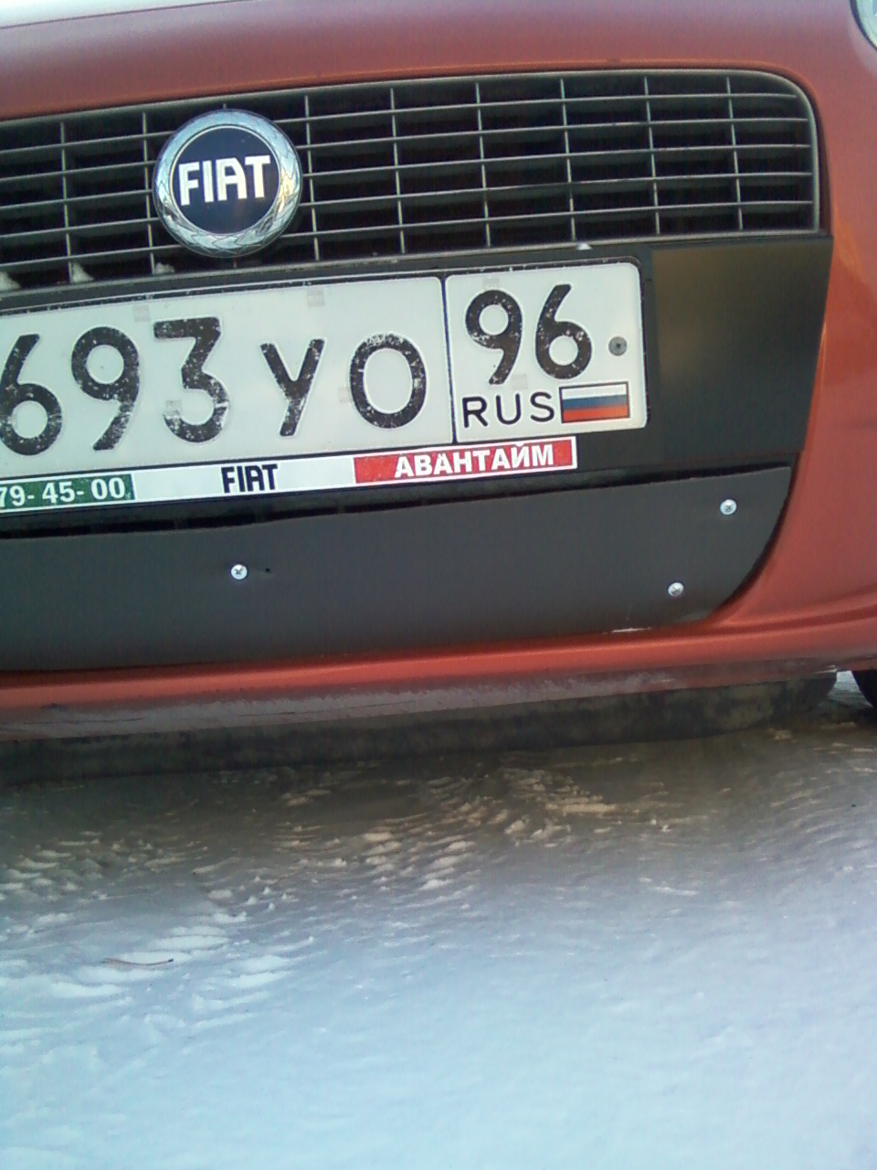

Сообщение nio 04 дек 2010, 20:10
Вот так выглядит в итоге

Сообщение 44. 04 дек 2010, 21:43
Видел что-то подобное..но заслонка крепилась с помощью простых пластиковых стяжек
Re: подвод теплого воздуха к впускному коллектору.
Сообщение nio 04 дек 2010, 21:49
Концы стяжек сложно обратно вылавливать, а еще они одноразовые все ж. Это был запасной вариант. Просто не давал покоя пежо с их штатной заглушкой. Молодцы они по мойму :)
