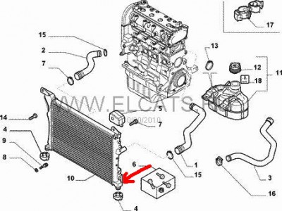

Слова "сливной кран" меня сильно порадовали,я до этого прибарахлился новым хомутом и нашел в закромах хороший герметик в надежде,что придется снимать патрубок и т.д.
Бежевый пластиковый кран находится в правом нижнем углу радиатора прямо под расширительным бачком.
Яма и снятие защиты не понадобилось.Машинка остыла и поставил ее так,чтобы нос был ниже кормы.Взял накидной(рожковым мона попортить кранек) ключик на 13 нежно сорвал,дальше легко крутится рукой.Снизу засунул и подставил(положил на защиту) под кран канистру. Открутил недоконца и потекло.Вытекло чуть больше пяти литров.Учитывая то,что уровень был на минимуме(обьем ОЖ 5,27 литра для 1.4 8V по мануалу)..смирился.Закрутил и затянул краник.
Разбавил концентрат со "спец.водой". Начал заливать,вошло чуть больше 4 литров.Завел,сразу выровнял машину.Надо заметить машинка грелась неохотно,на улице +6.Наблюдал выход воздуха,газовал,гонял..минут через 10 только подошло к нормальной рабочей температуре.Был резкий спад уровня,но 200 грамм долива все исправили.Ждал,ждал...так уровень и не упал.Принудительное охлаждение включалось 2 раза секунд на 10.Расширительный бачок всегда держал открытым.Потом проехался...нифига.Залил до максимума.Печка греет,стрелка стоит как вкопанная.В итоге грамм 500 так и осталось в канистре
Вобщем недельку буду посматривать за уровнем и есичо доливать.Должно разойтись.
Новая жидкость заметно ярче старой.Неспешной работы минут на 40 ну и копейка как-то там сбереглась.
