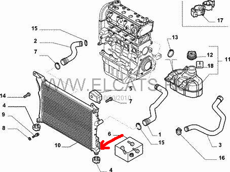

Слова "сливной кран" меня сильно порадовали,я до этого прибарахлился новым хомутом и нашел в закромах хороший герметик в надежде,что придется снимать патрубок и т.д.
Бежевый пластиковый кран находится в правом нижнем углу радиатора прямо под расширительным бачком.
Яма и снятие защиты не понадобилось.Машинка остыла и поставил ее так,чтобы нос был ниже кормы.Взял накидной(рожковым мона попортить кранек) ключик на 13 нежно сорвал,дальше легко крутится рукой.Снизу засунул и подставил(положил на защиту) под кран канистру. Открутил недоконца и потекло.Вытекло чуть больше пяти литров.Учитывая то,что уровень был на минимуме(обьем ОЖ 5,27 литра для 1.4 8V по мануалу)..смирился.Закрутил и затянул краник.
