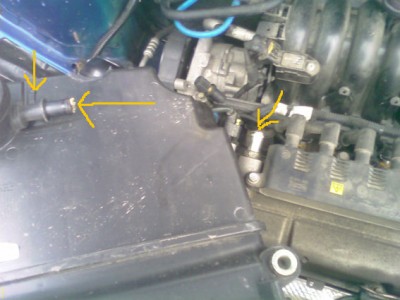

2.Теперь слева от корпуса есть выходное отверстие клапанной крышки,на него одет резиновый патрубок,зажатый "долбанутым" хомутом.Отщелкиваем его отверточкой.

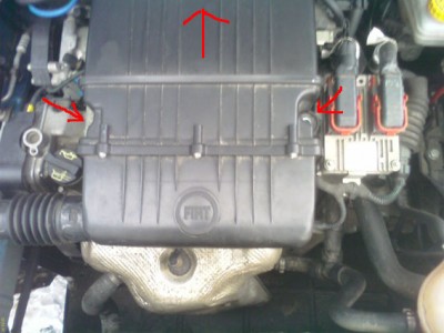

3.Корпус фильтра держится на трех точках. Берем головку на 10 и откручиваем два болта по бокам,показанные красными стрелочками.
Третья точка,это кольцо на корпусе одеваемое на штырь впускного коллектора.Аккуратно вертикально прихватывая за кольцо тянем вертикально,лучше делать на теплом движке,дабы резина в этом кольце была мягче.Кольцо хлипкое,лопается в раз.
Кстате,кто проходил ТО2 и менял свечи? Откройте капот и подавите пальчиком на эмблемку фиат на корпусе фильтра,если он(корпус) ходит продольно,кольцу пепец... :( Это криворукость сервисменов,на тормозной путь не влияет,но все же....
4.Теперь когда,корпус в руках,держим его левой рукой,а правой отсоединяем тонкий шланчег со стороны третьей точки,он "входит и выходит" легко.Всё....Тут идет припев. :D

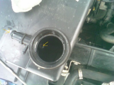

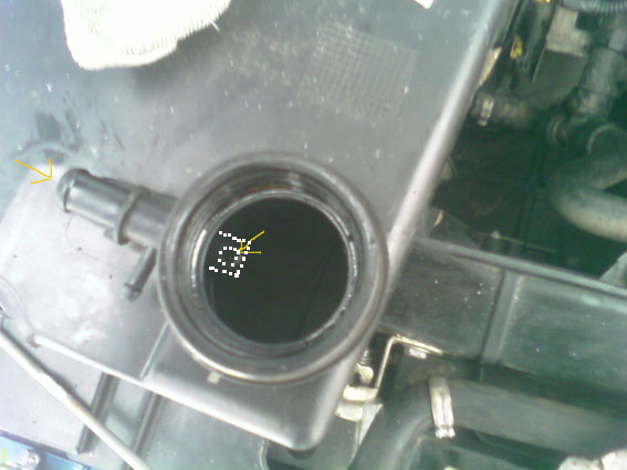

1.Переворачиваем эту всю приблуду,видим резиновый патрубок на ней,опять отстегиваем "долбанутый" хомут.На рисунке показаны стрелочками дырочки....Выход с клапанной крышки (первый куплет пункт 2)
Входное отверстие в корпус фильтра,с кусками эмульсии и отверстие для маленького шланчика,который выдергивали в первом куплете в пункте №4.

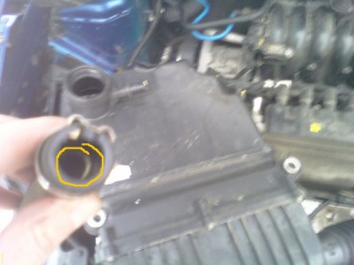

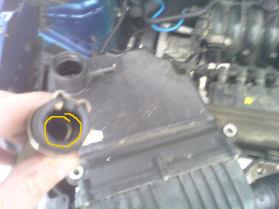

А вот и патрубок с эмульсией.
2.Патрубок промыл бензином и прочистил(высушил) тряпочкой,т.е. прогнал сквозь него тряпочку.

А теперь еще одна особенность италопрома :D С такого знатного и широко патрубка газы входят в такое мааааленькое отверстие :D От додумались.Если накопится эмульсия,да еще ударит мороз...тада капот словит щуп :D
Промыл бензой,просушил....тряпочкой. Также протер все доступные детали подфильтрового пространства. Припев по вкусу.
