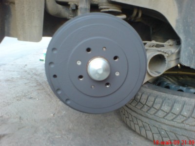

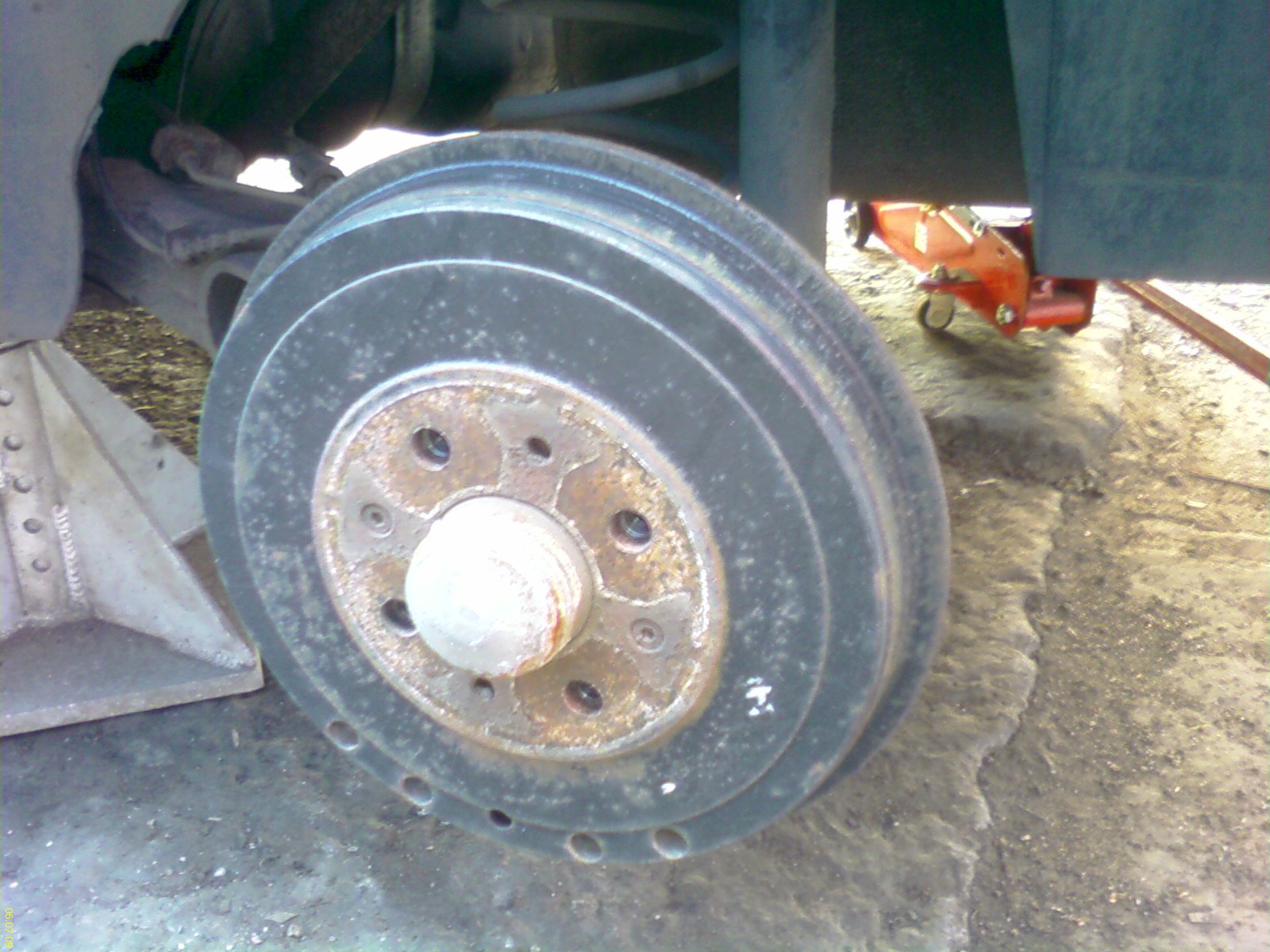

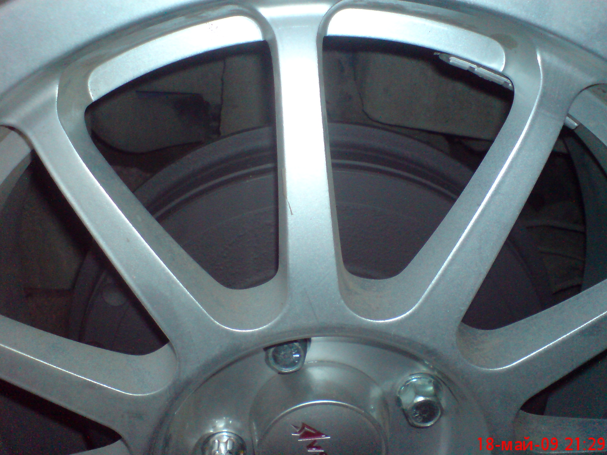

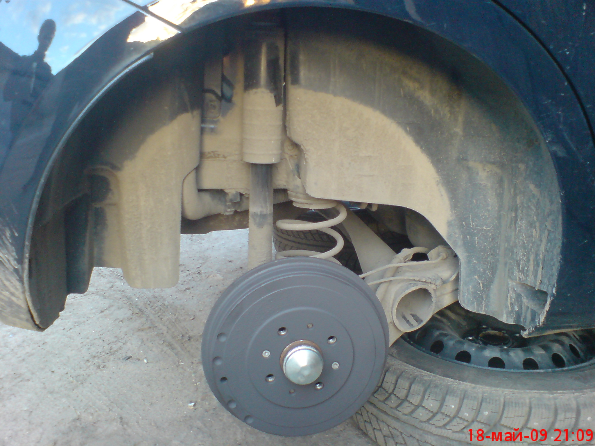

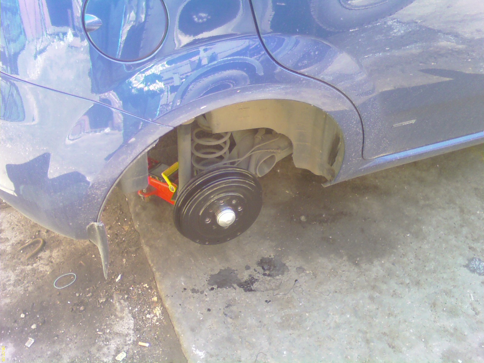

С машины снимать не стал, несмотря на это в 5 минут никак не уложился... правда поменял еще попутно передние колеса с задними...
Провозился неменьше 4х часов с этим всем, надеюсь держаться будет хорошо... Теперь как в рекламе

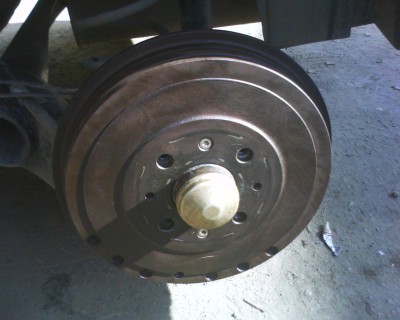

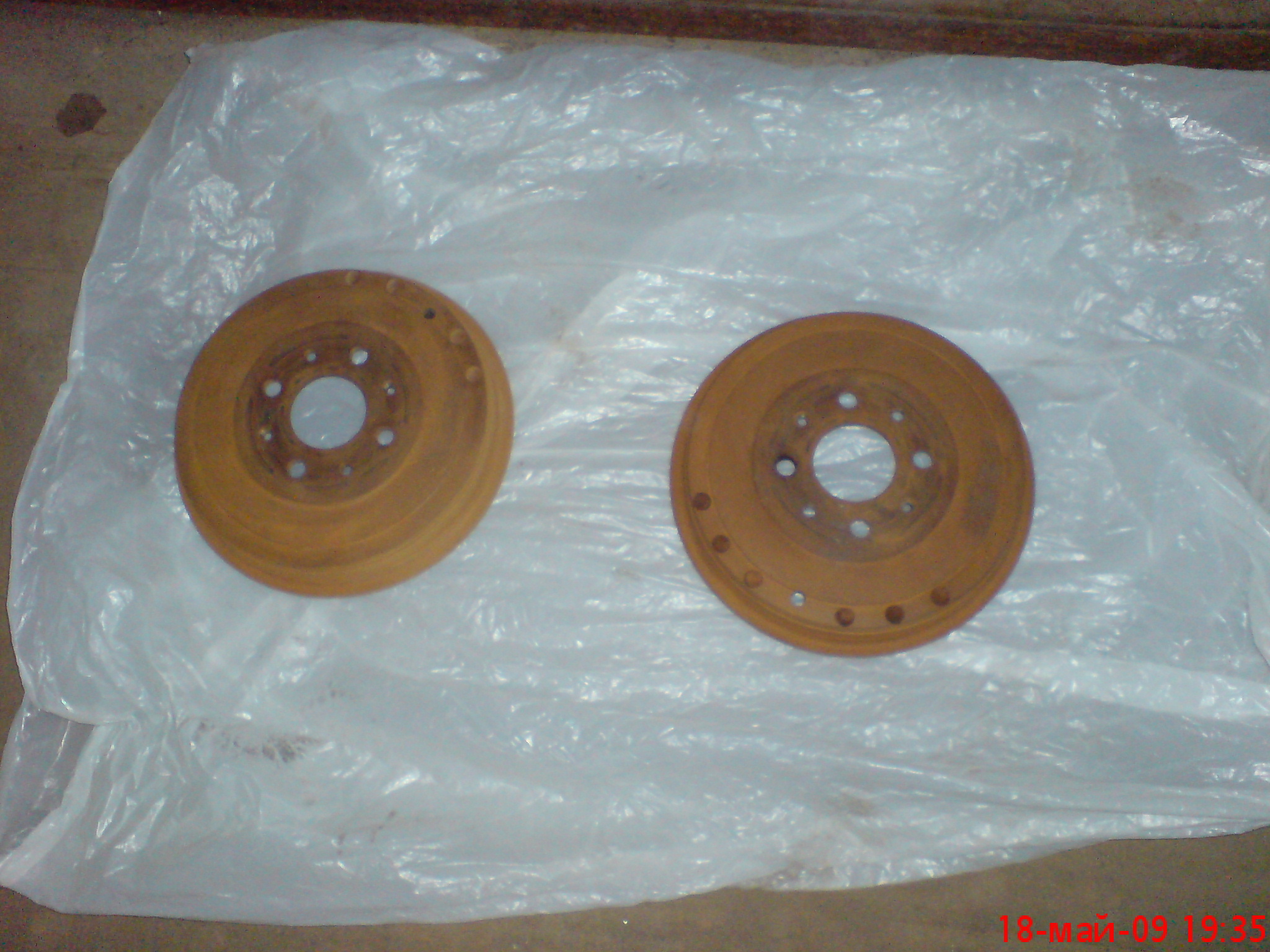

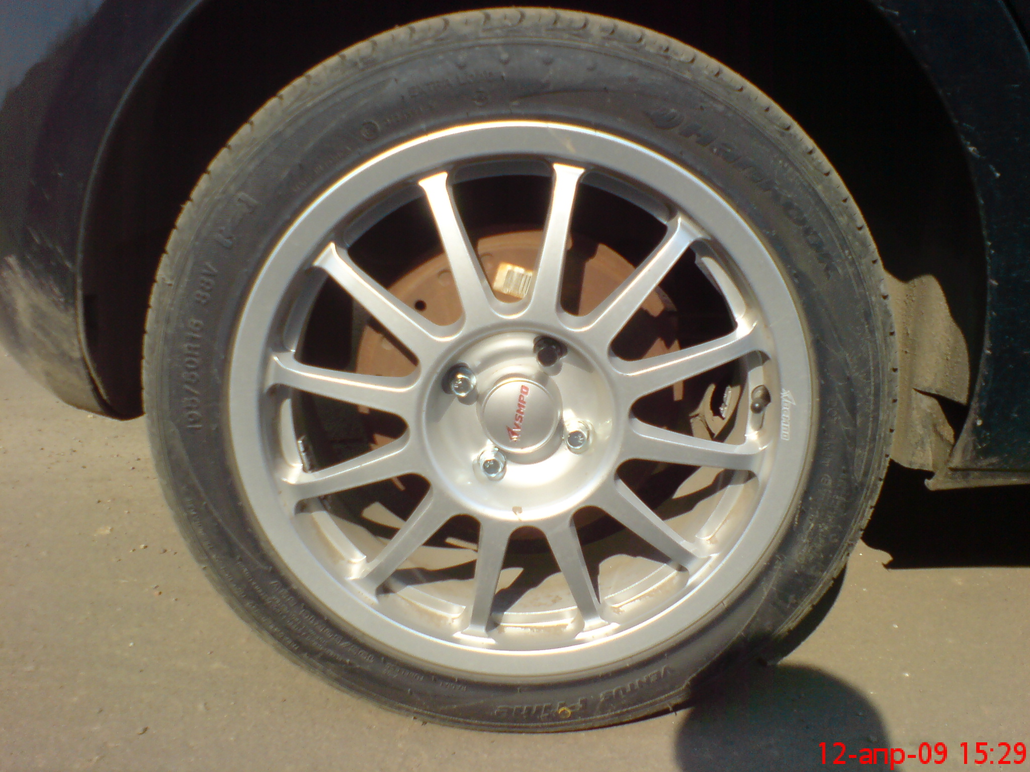

До

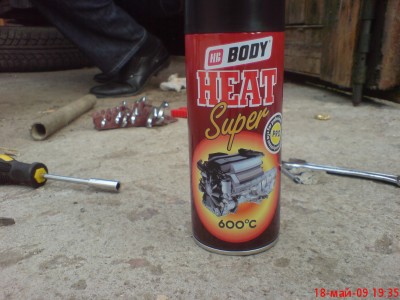

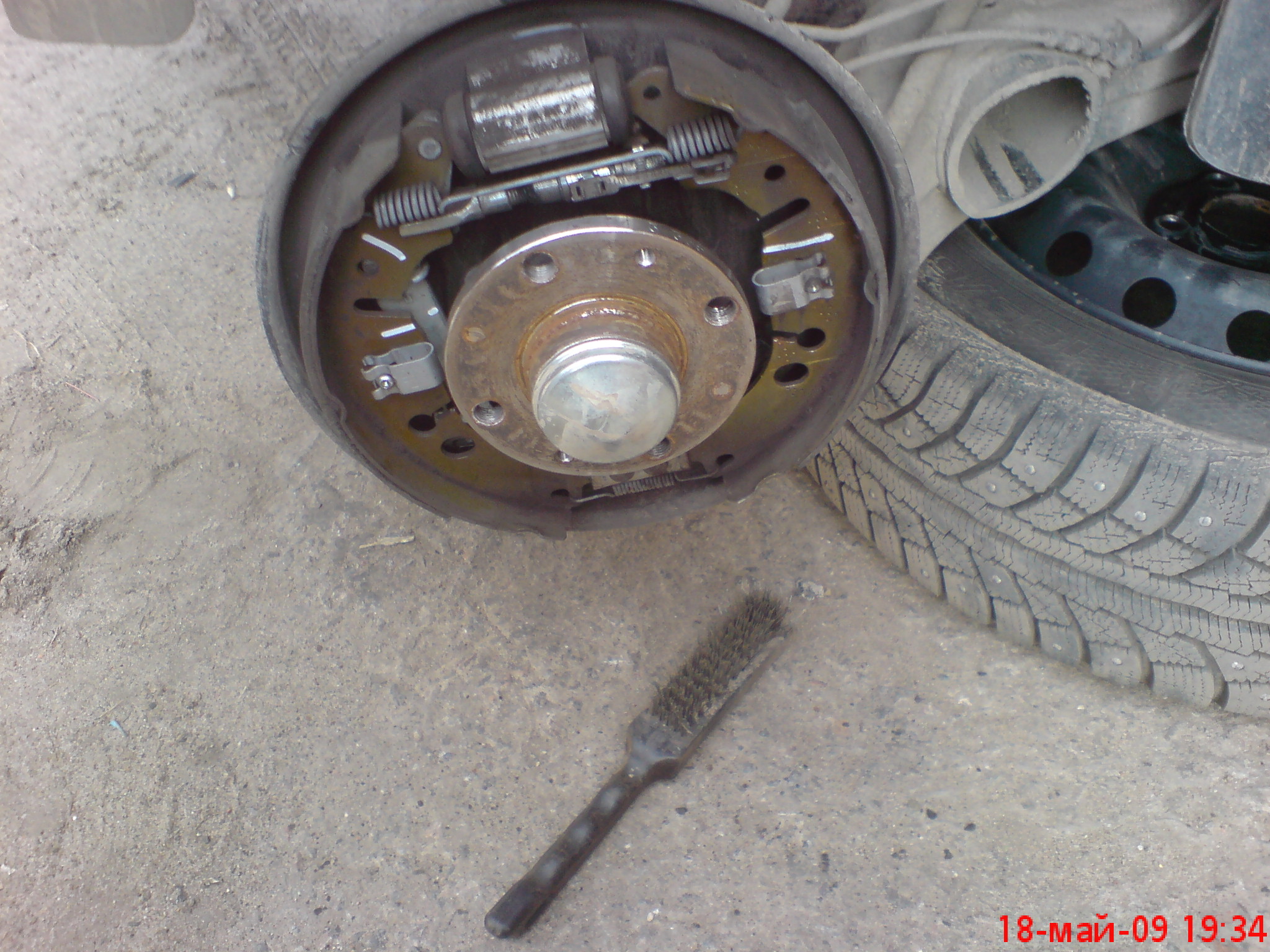

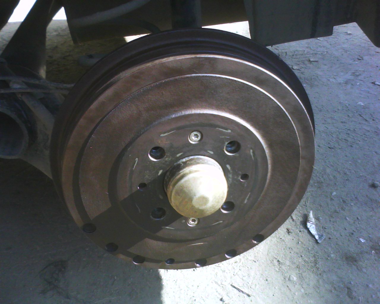

Почистил дрелью с насадкой

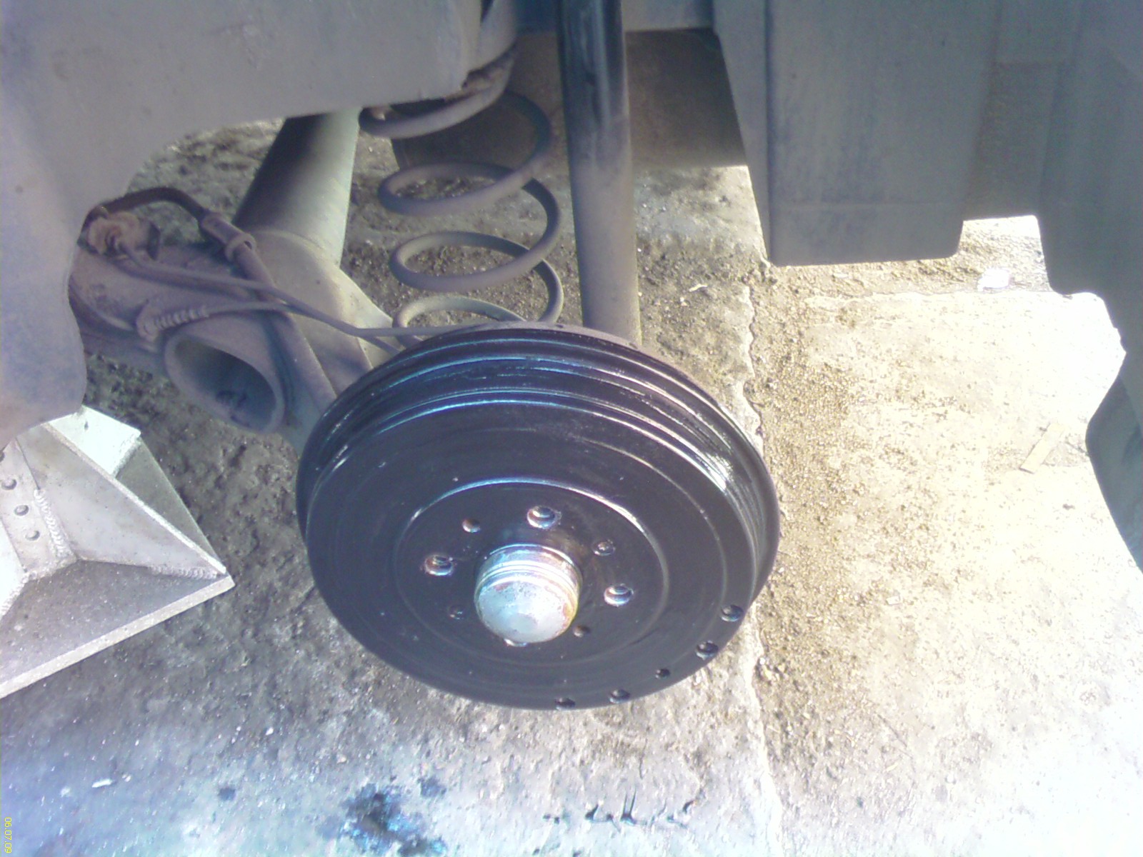

Вообще хотел сначала обработать преобразователем ржавчины и затем нанести температуростойкую краску, но после 3 шага стало ясно что четвертый вроде как не нужен ... был приятно удивлен, конечно...
Преобразователь ржавчины hammerite, реагирует со ржавчиной и образует стойкий к ржавчине окрашиваемый слой...
На вид абсолютно не вонючая жидкость белого цвета, после нанесения реагирует со ржавчиной и темнеет... Через полчаса становится черной... Короче, очень приятная вещь, рекомендую...
