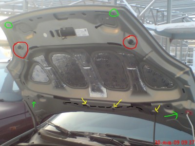

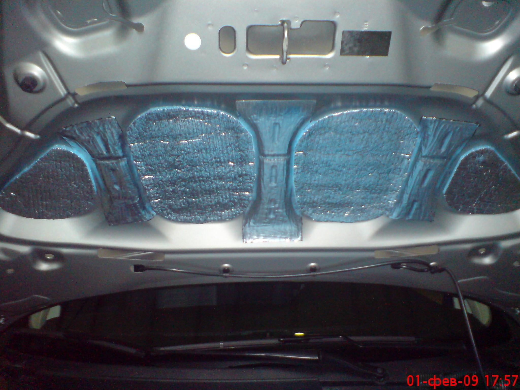

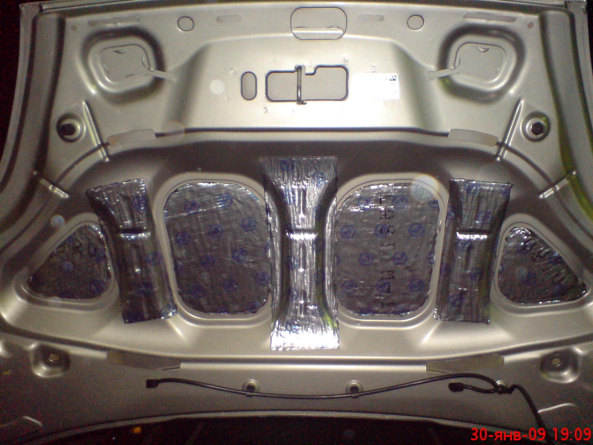

сначало нужно в углублениях капота поклеить визомат (виброизоляция). я снимал выкройки так: прикладывал лист бумаги к капоту в углубление, одной рукой держал, пальцем второй руки проминал лист по контуру углубления. на листе остается мятый след. вырезаем ножницами выкройку и подписываем лицевую сторону (дабы потом не перепутать).
полученые выкройки прикладываем к визомату и ручкой отмечаем контур. далее резаком вырезаем 4 детали. ГЛАВНОЕ УБЕДИТЕСЬ ЧТО ВЫКРОЙКА ПРИЛОЖЕНА ПРАВЕЛЬНО!
еще нам нужно будет вырезать 3 полоски на ребра жесткости. ширина примерно 10 см, длинну отмерял на глаз, по фотке будет видно какого примерно размера они должны быть.
теперь делаем полученые детали кладем на изолон с клеевым слоем, обводим контуры. НО детали из изолона должны быть БОЛЬШЕ по периметру примерно на 1 мс. рисуем второй контур, больший на 1 см на всех 4 деталях. вырезаем ножницами или резаком.
прикладываем к углублениям и если что то нетак, правим это ножницами
открываем капот и протираем обезжиревателем углубления и ребра жесткости.

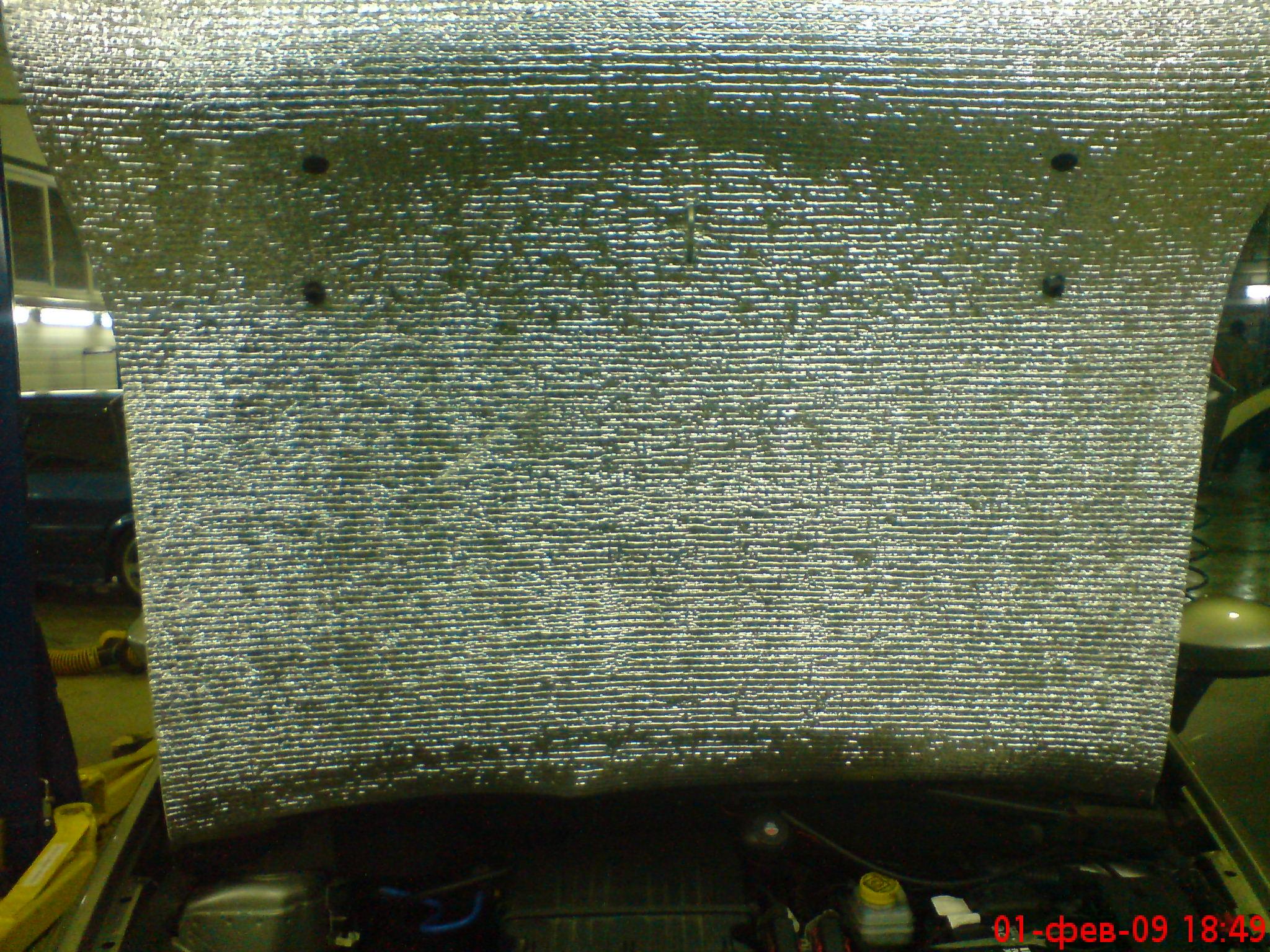

греем деталь и немного капот, прикладываем и разглаживаем визомат.
аналогично с другими 3 деталями из визомата. потом также клеим полоски визомата на ребра жесткости. приглаживать надо тщательно!

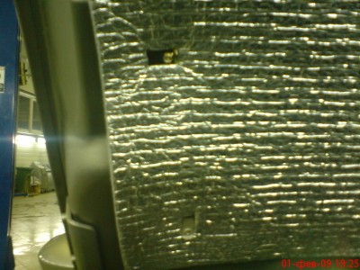

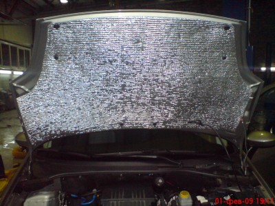

после таким же образом поступаем с деталями из изолона. только надо обезжирить теперь и фольгу на визомате.
греть феном не обязательно, но я совсем немного всеже погрел чтоб лучше липло.
если тоже будете греть изолон пром.феном, будть осторожны! не перегрейте его, может поплавится.

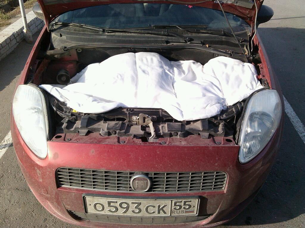

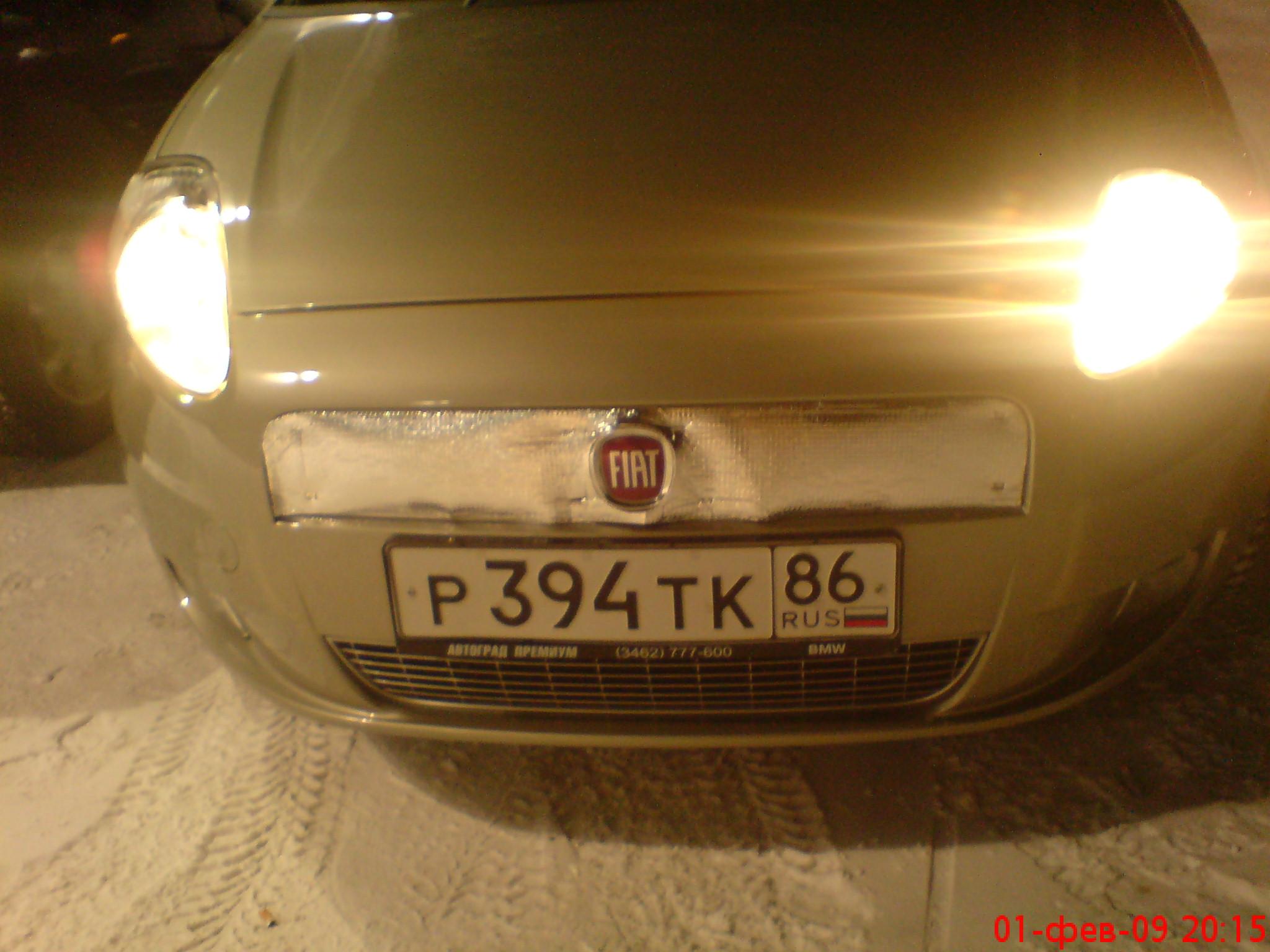

Пар,как ужигулей от капота не идет

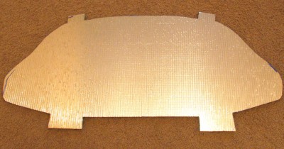

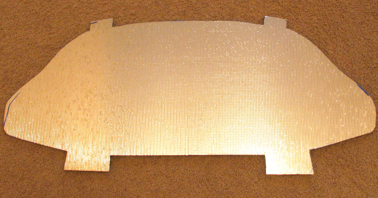

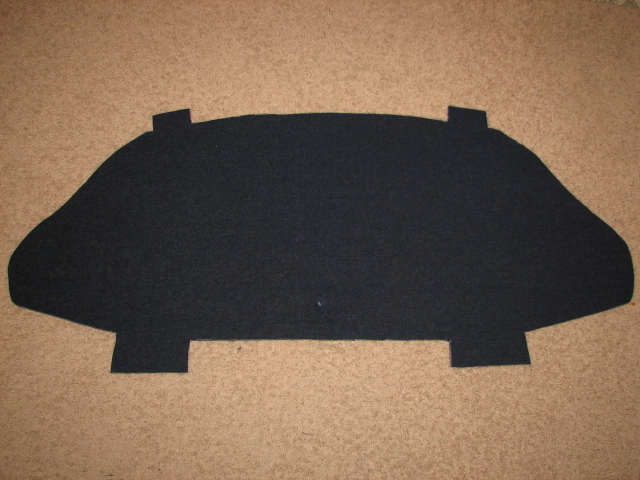

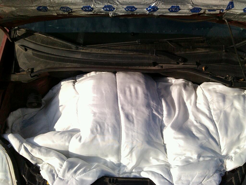

Из того же материала вырезал под нишу капота вот такую приблуду:
Долго думал,что наклеить на липкую сторону листа,хотелось легкое и быстросохнующее есичо....И вот по случаю дома попался на глаза рулон (!) синей джинсЫ
