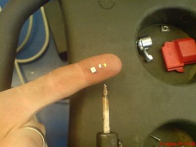

5. собственно сами светодиоды.

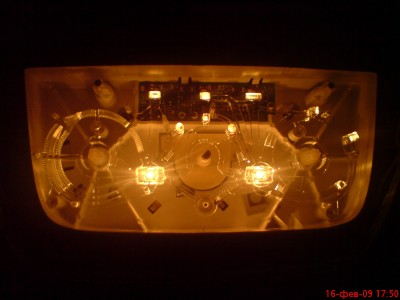

БК -7 смд

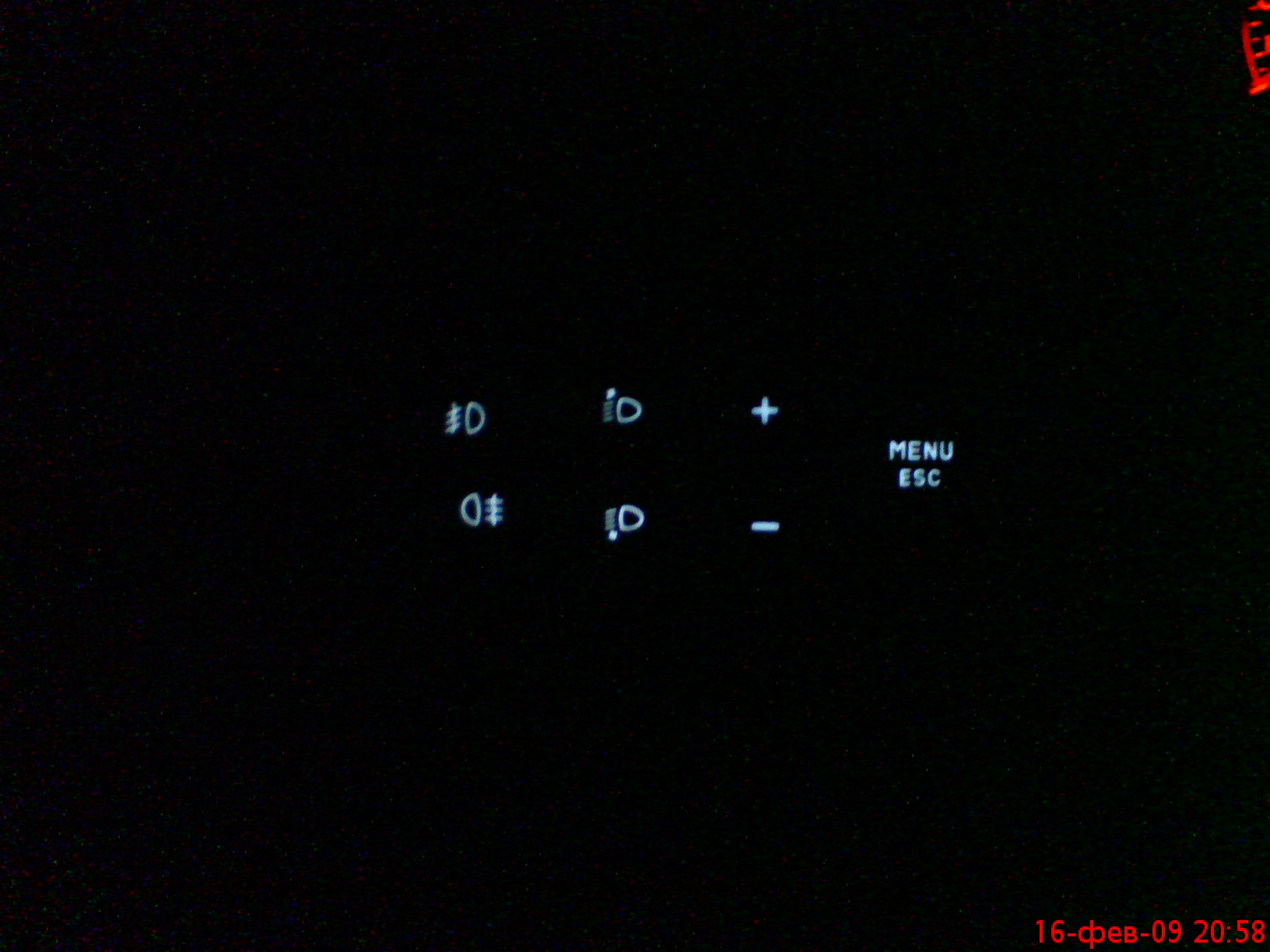

кнопки управления зеркалами - 3 смд
кнопки управления теклоподъемниками на стороне водителя - 2 круглых светодиода, 3 мм
на стороне пассажира - 1 круглый, 3 мм

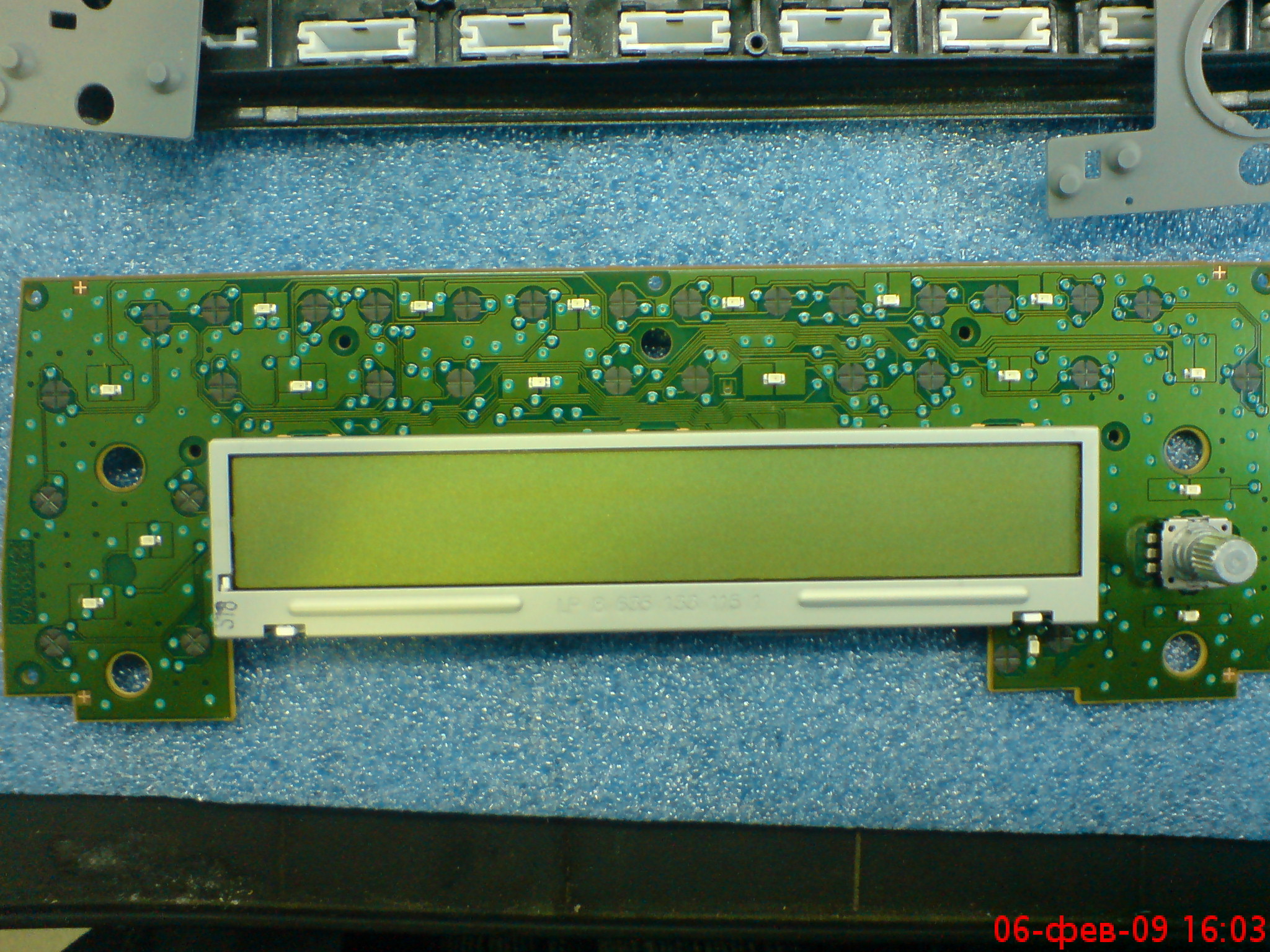

кнопки над мафоном - 5 или 6 смд (точно не помню, фото нет)
кнопки плока управления печкой - 3 смд.

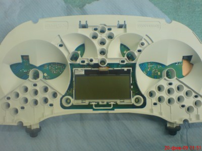

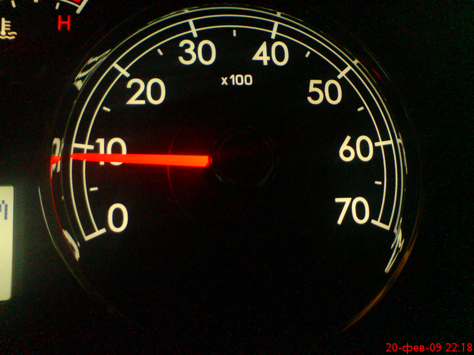

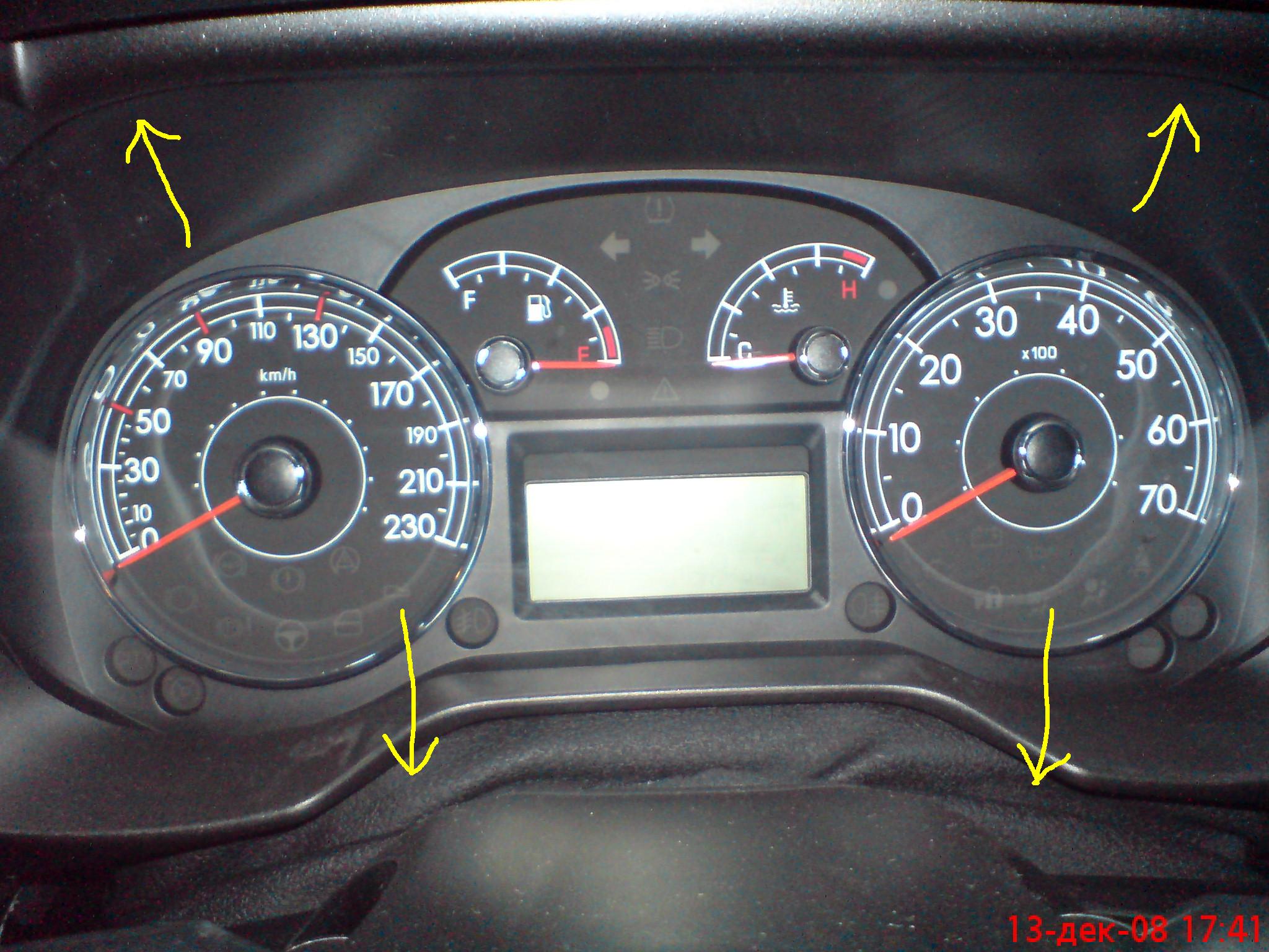

панель приборов - 8 смд
майфун - 2 смд
- 19 совсем маленьких смд

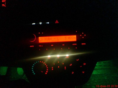

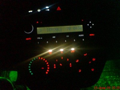

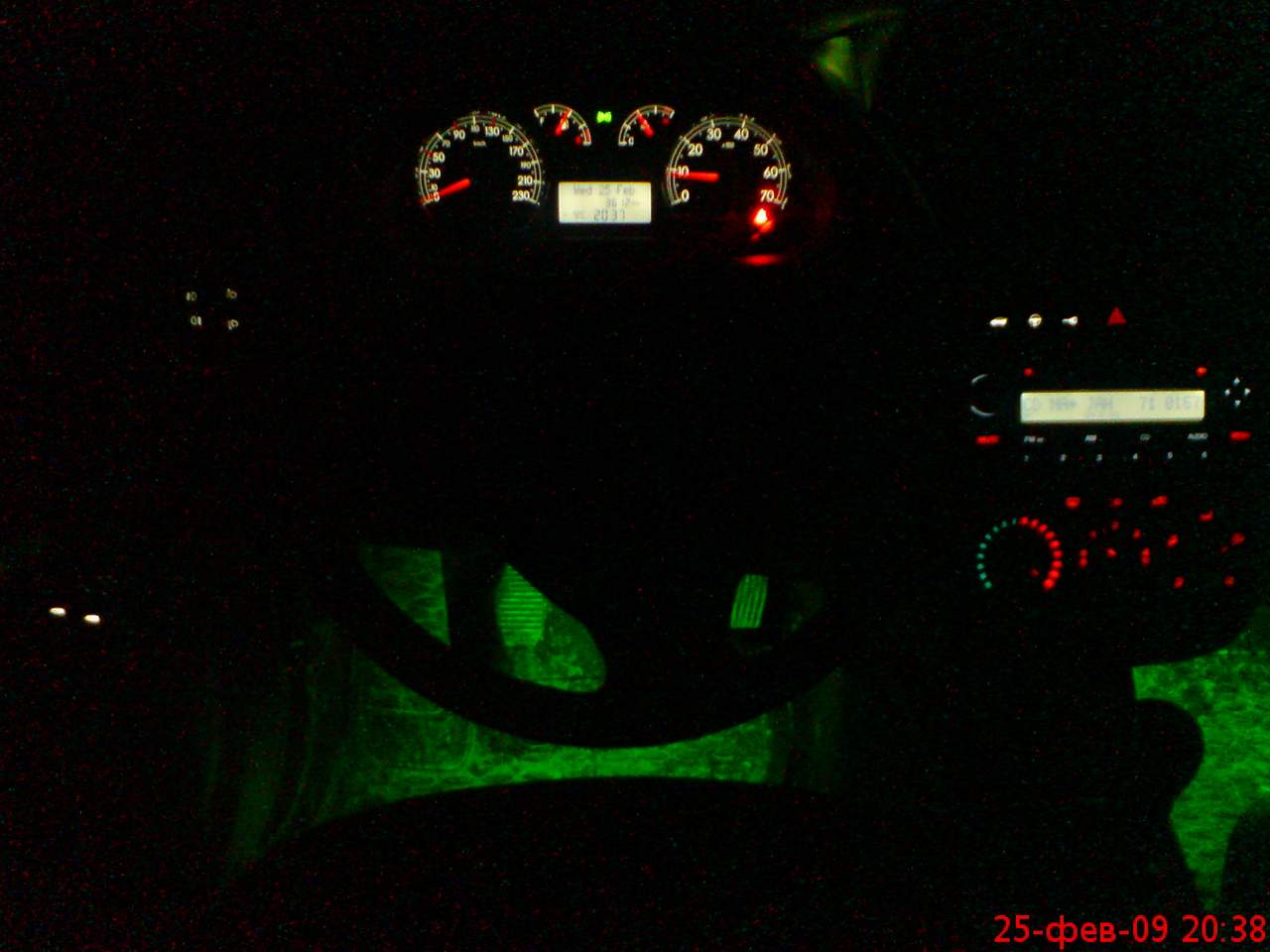

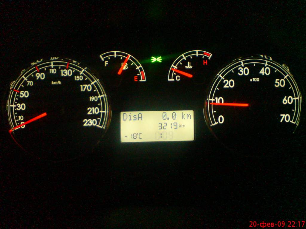

цвет диодов можете вибырать себе кокой нравится, я себе решил сделать все в одном стиле белыми светодиодами.

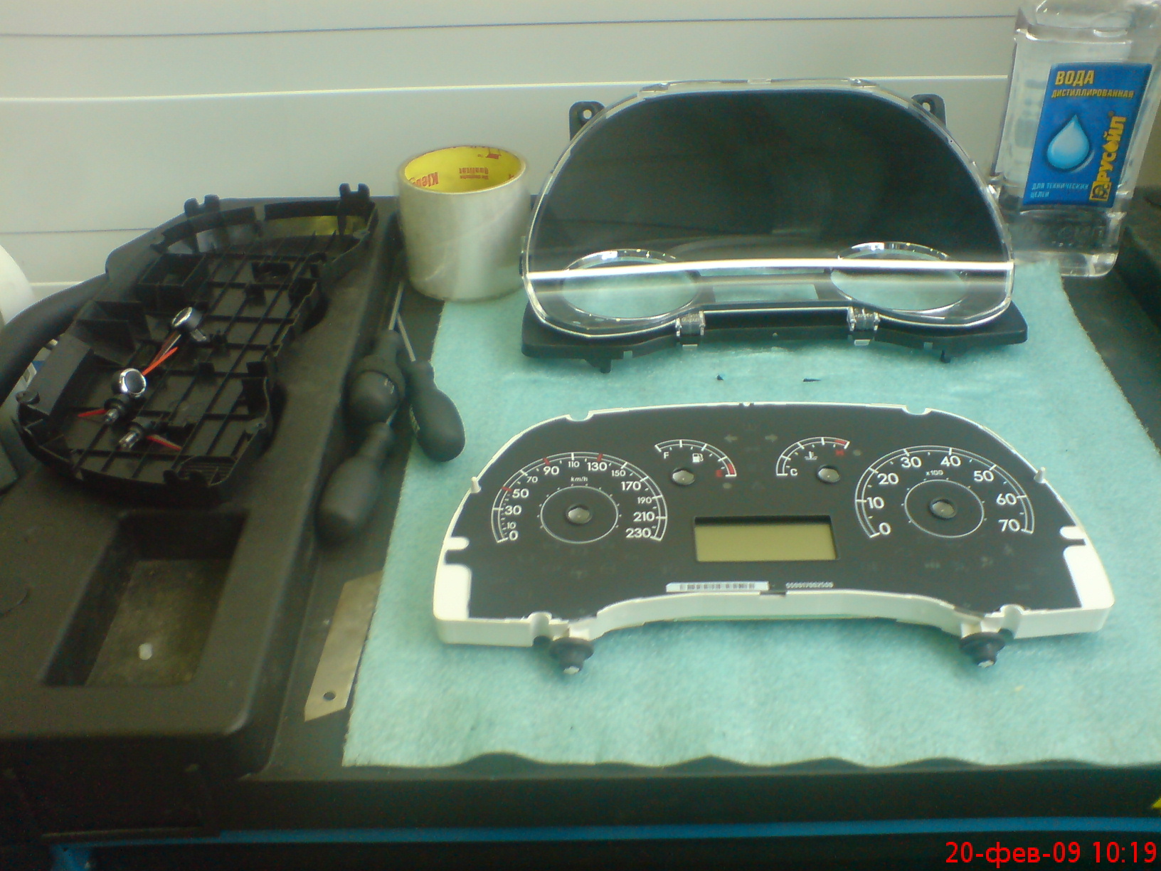

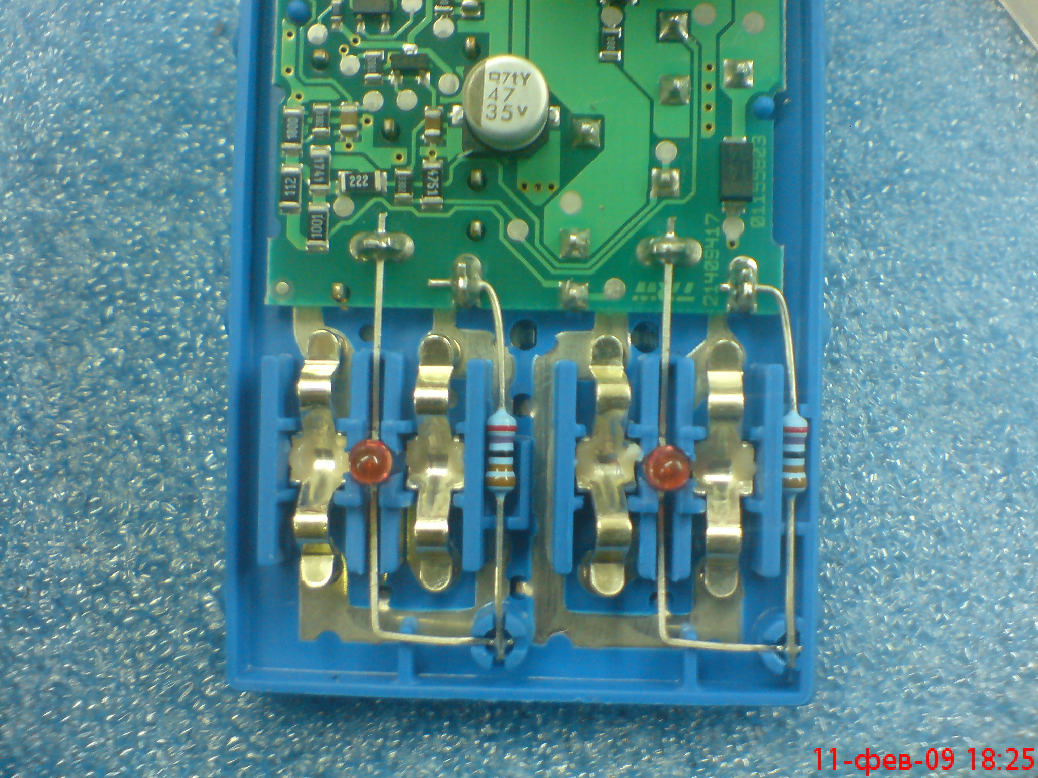

Итак! начнем пожалуй с самого просто - с кнопок управления зеркалами, стеклоподъемниками и БК.

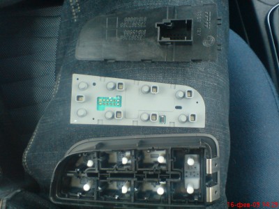

что бы их всех снять достаточно доцепить их (простите за тавталогию) тонкой плоской отверточкой и приподнять. далее просто вытаскиваем акуратно блок и отсоединяем фишку.

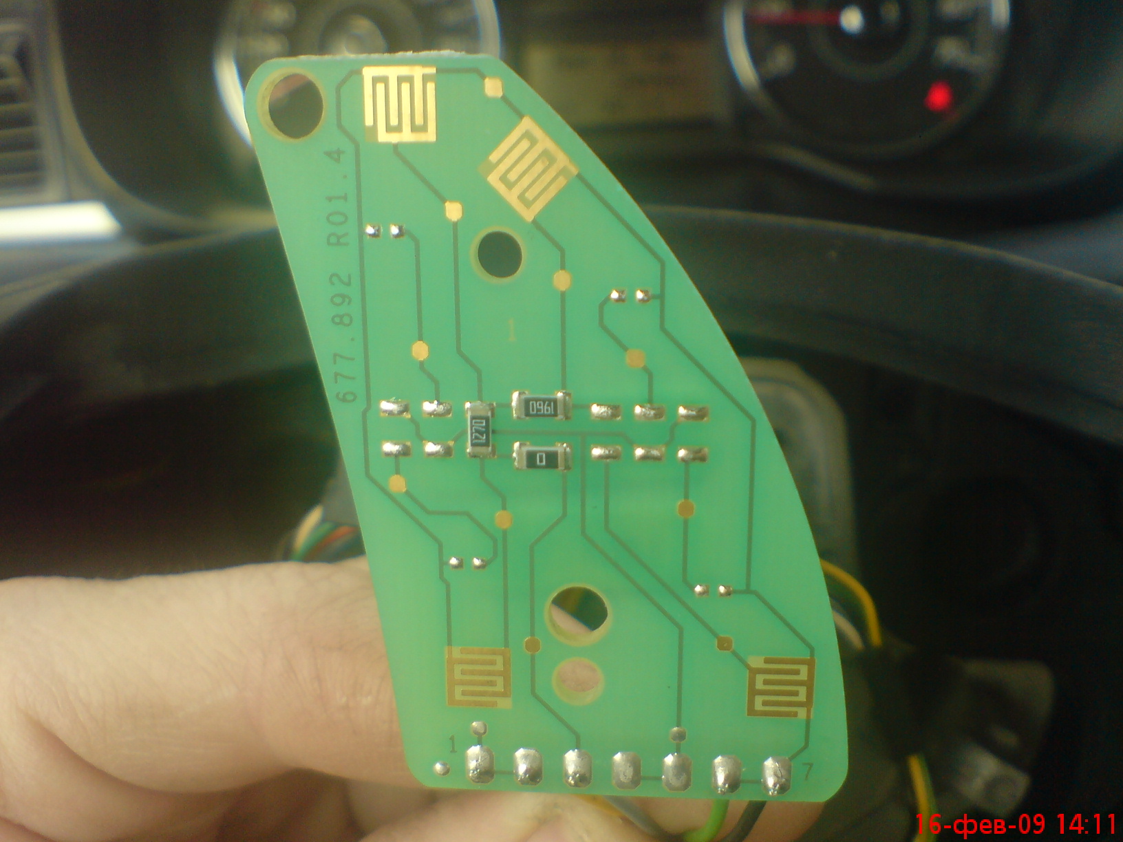

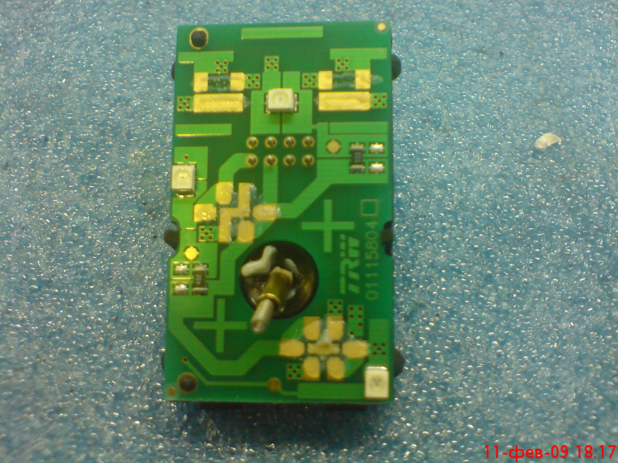

акуратно разбираем блоки. разбираются они довольно просто, надо отжать пластмассовые зацепы и разделить части корпуса. извлекаем платки.
должно получится так:

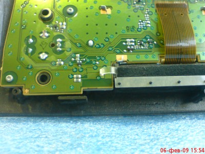

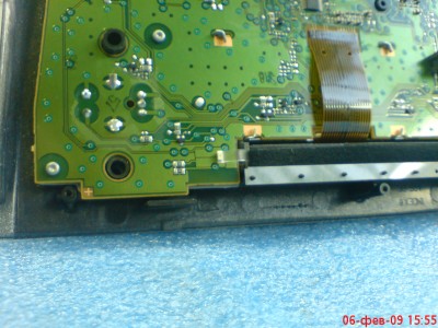

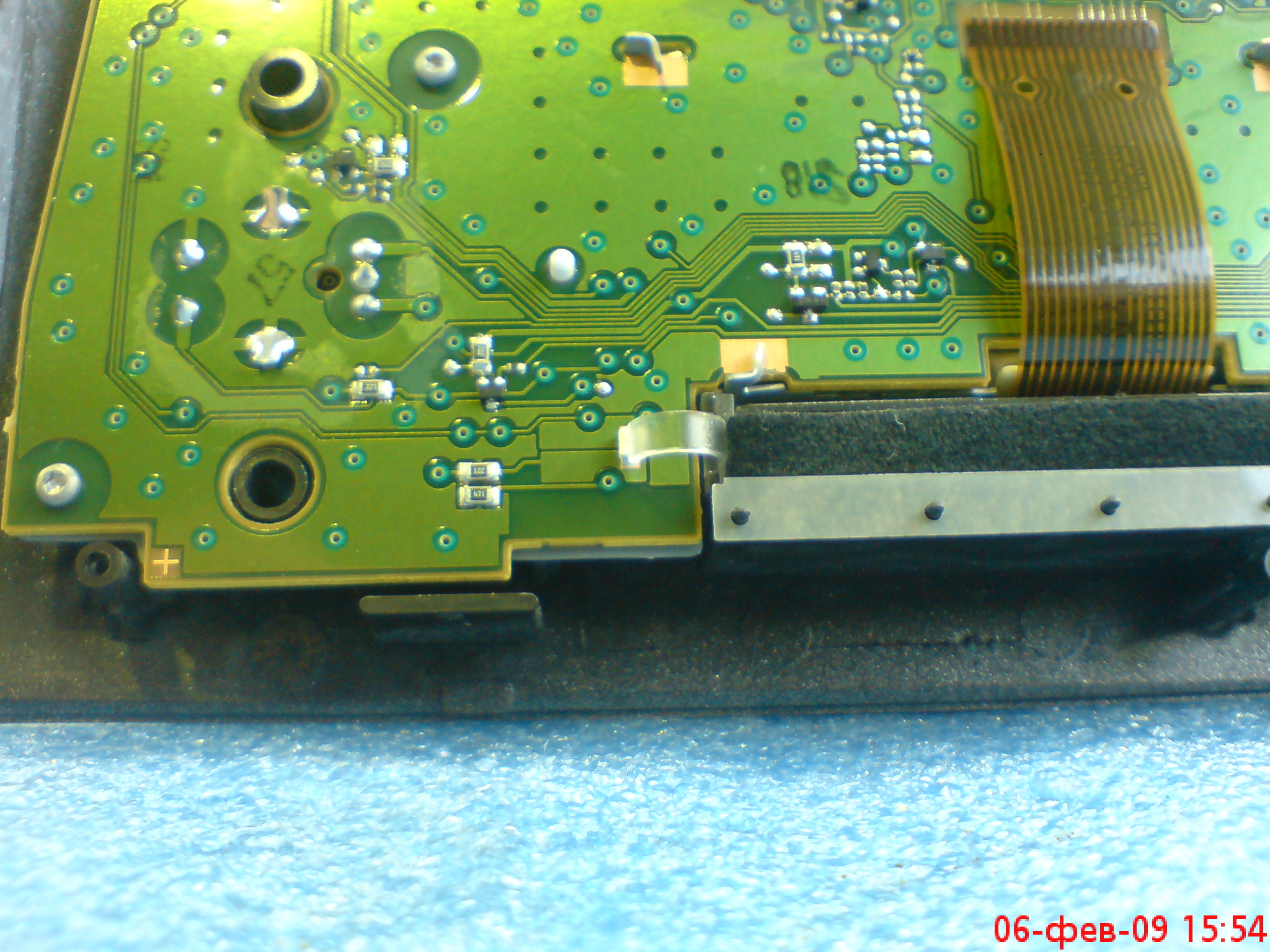

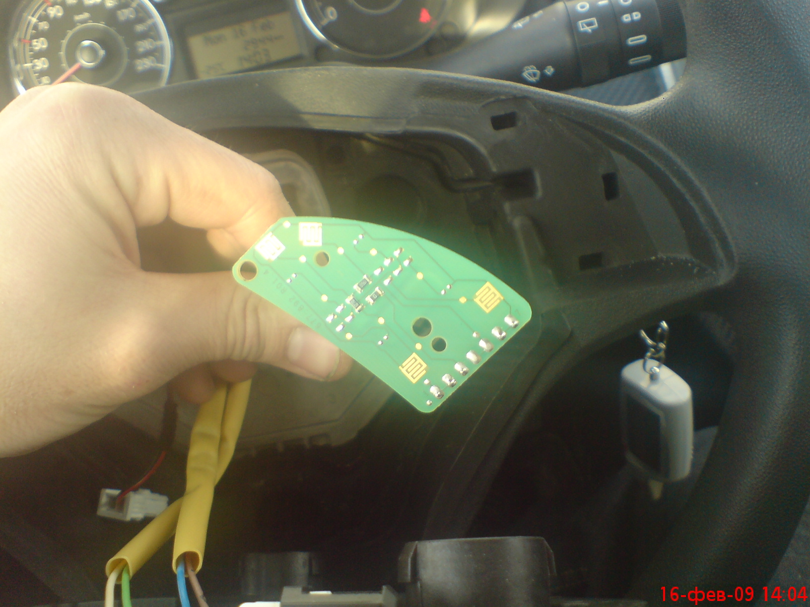

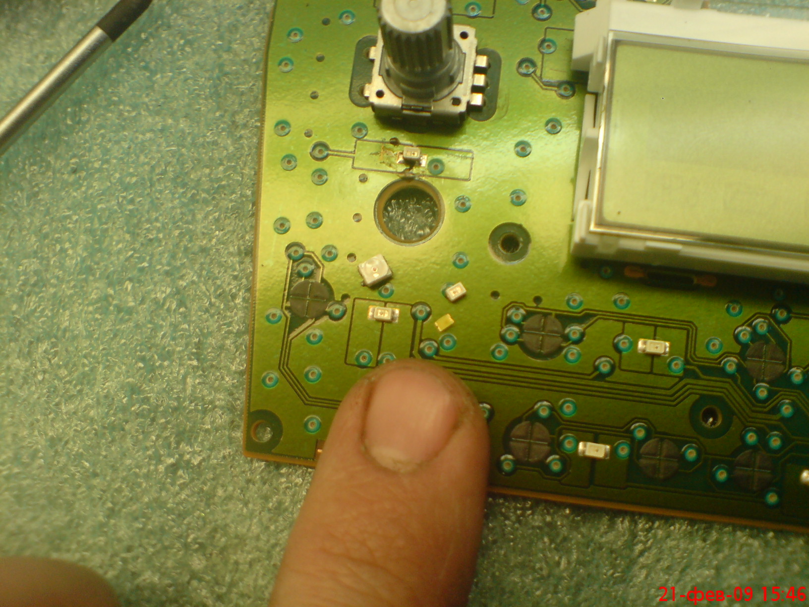

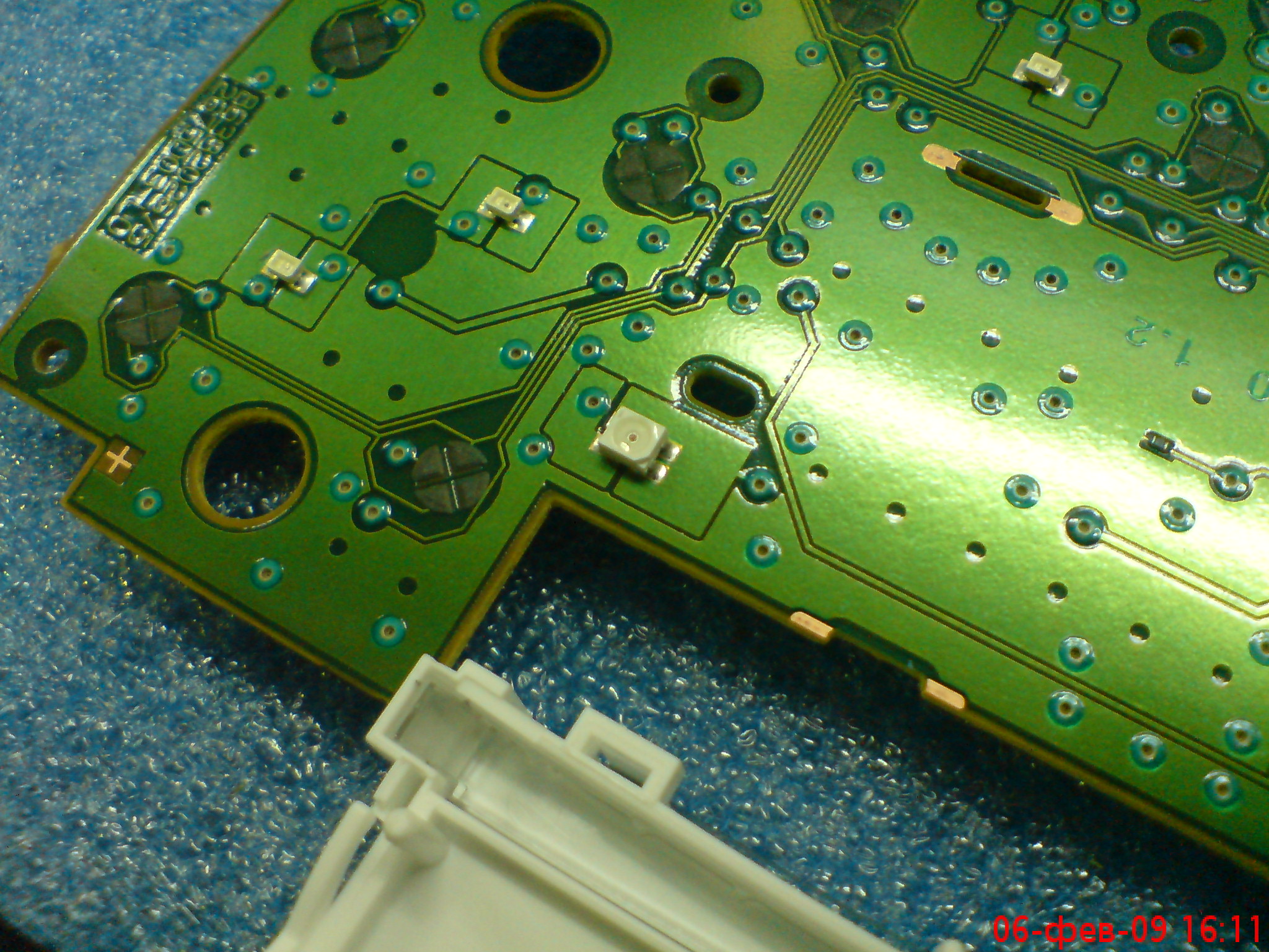

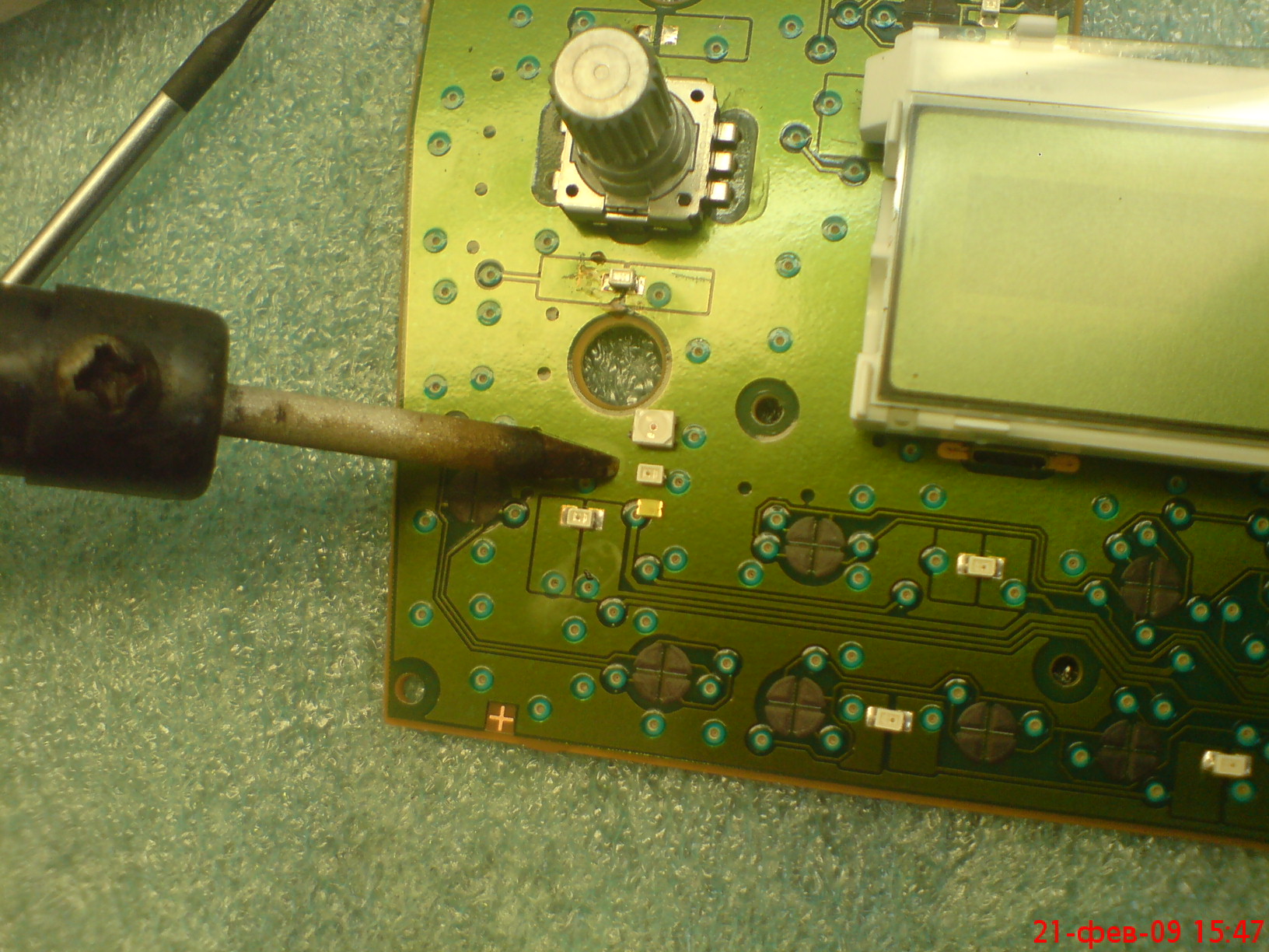

после того как разобрали и извлели платы берем мультиметр и прозваниваем светодиоды на платах, что б узнать где у них + и - , чтобы не забыть возле каждого контакта светодиодов ОБЯЗАТЕЛЬНО! легонько нацарапываем где + а где -. только будте акуратно, дабы не повредить дорожки.
после отпаиваем штатные светодиоды и ставим на их место наши, предварительно облудив на них кнтакты.
