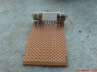

св\диодные лампы нужны для того, чтобы вся эта конструкция крепилась как обычная лампа, т.е. внутренности из лампы убираем и используем только ее корпус. корпус лампы припаиваем к монтажной плате.

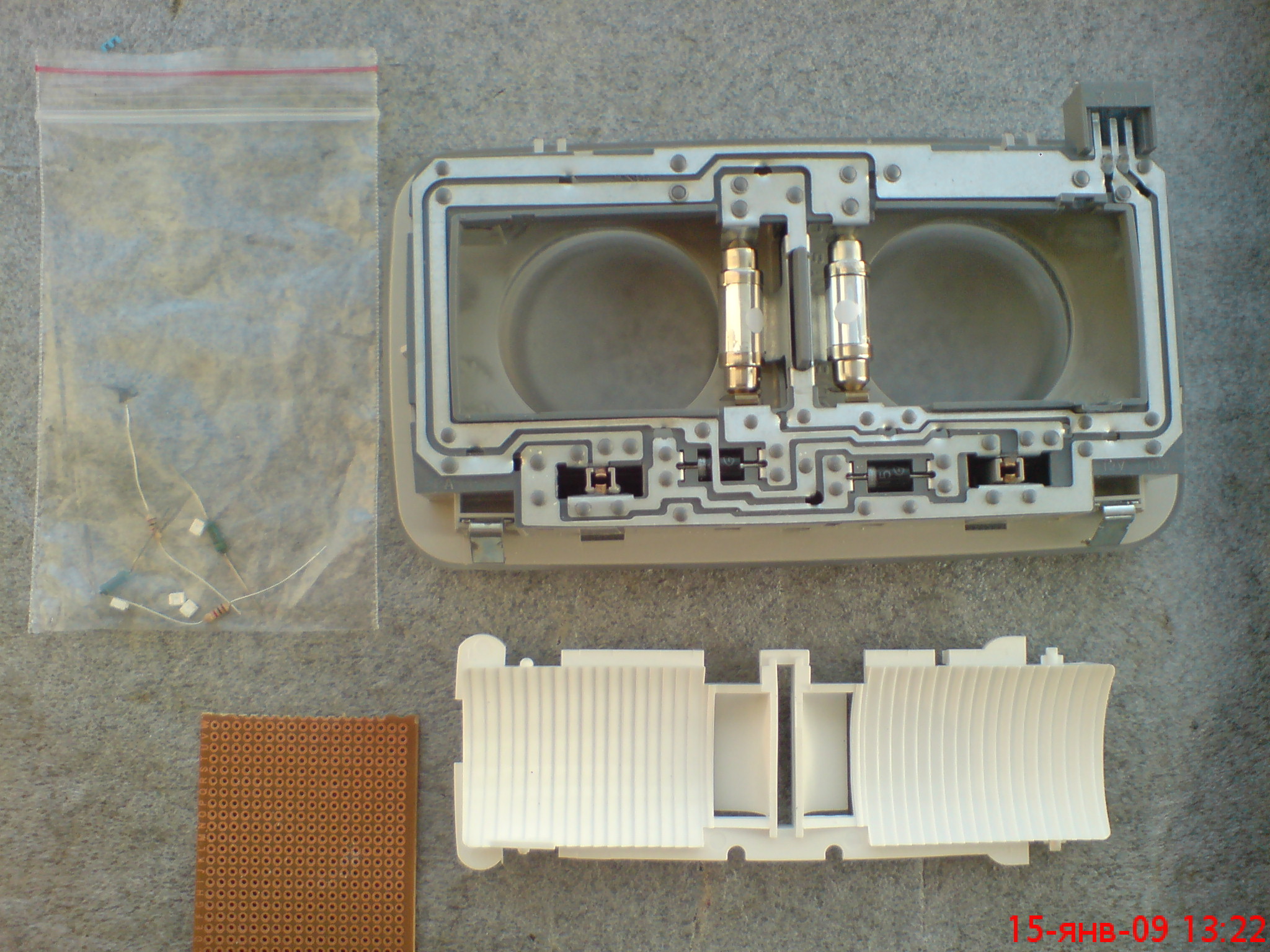

итак. 1. снимаем плафон с машины, для этого его нужно чем то поддеть со стороны ближней к вам (дальняя от лобового) и потянуть вниз. отсоединить фишку.
2. разбираем плафон, демонтируем верхнюю белую крышку плафона (впринципе если не мешает можно оставить. у меня мешала), вырезаем 2 мантажки, примеряем на плафоне.

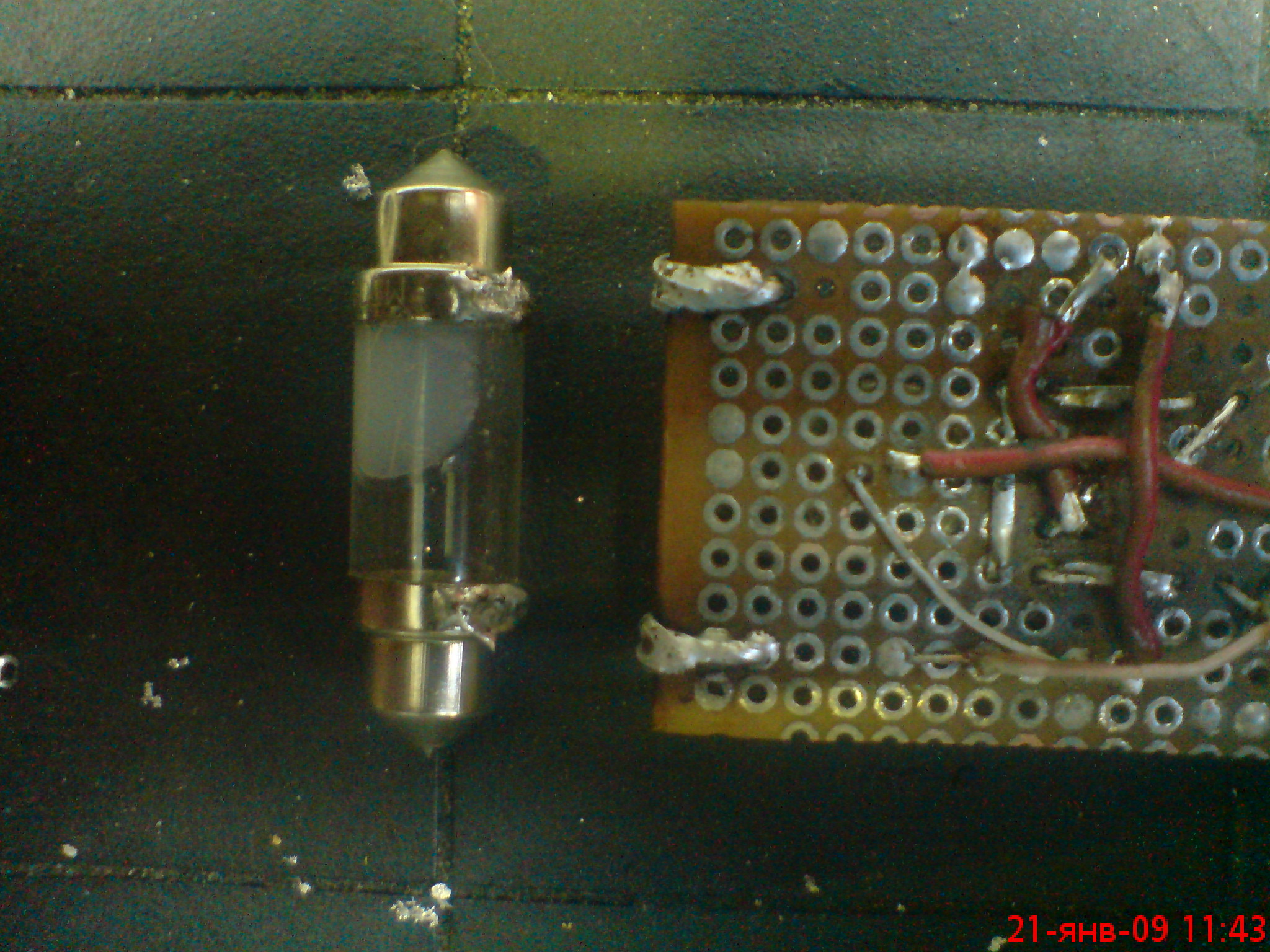

3. разбираем св\лампу и убираем все что там внутри. разбирается довольно легко, боковые металлические контакты слабо приклеены к пластиковой середине. капаем паяльной пслотой на контакты лампы и припаиваем ее к краю монтажной платы.

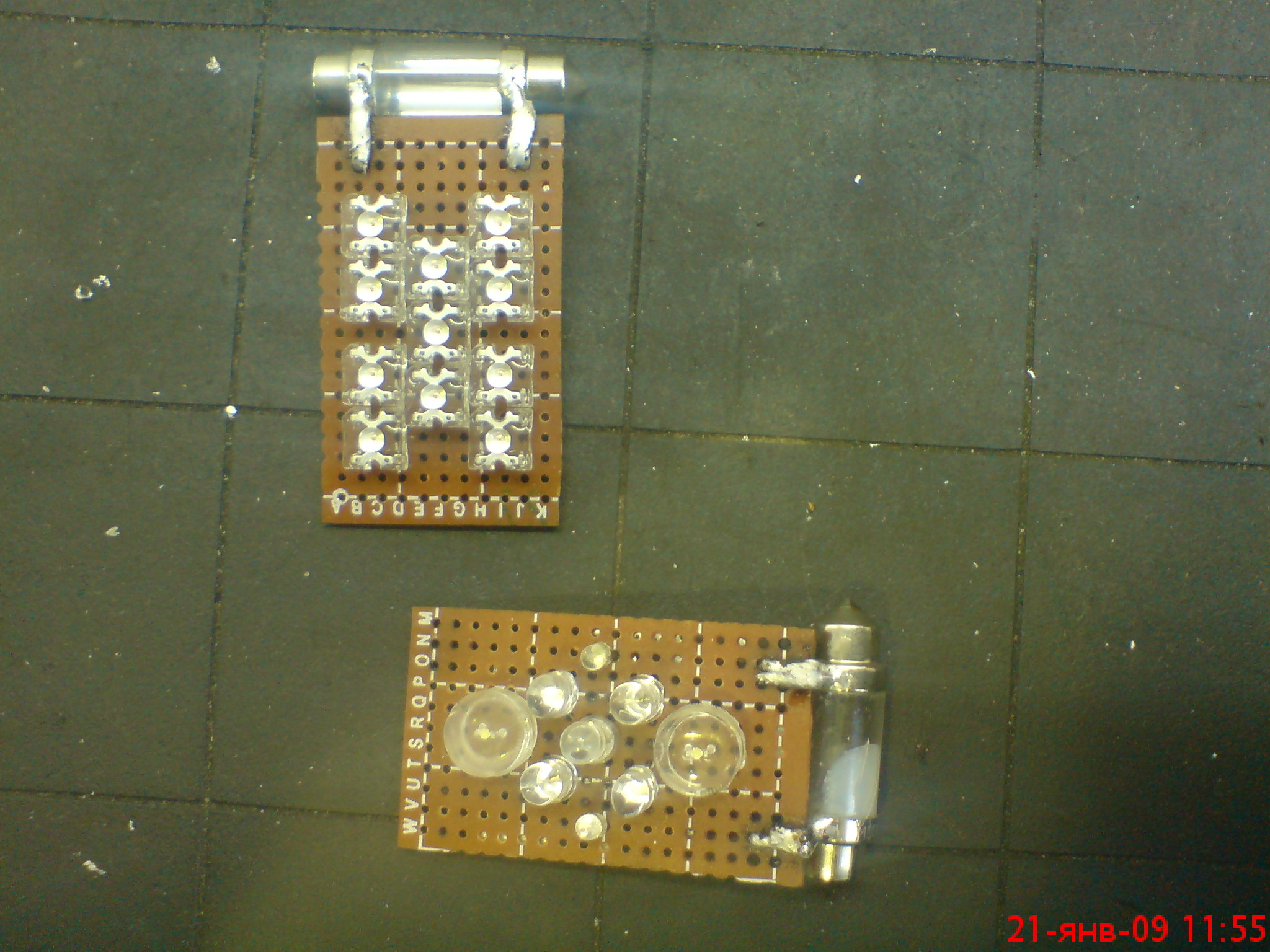

4. устанавливаем на плату наши светодиоды (как вам больше нарвится, можно мешать цветь диодов).
св\диоды я не покупал, у меня были свои. все на 3 вольта и 20 мА. чтобы не заморачиваться с расчетом сопротивления, я сделал 2 группы по 4 диода соединенных последовательно на каждой монтажке.
т.о. образом каждая руппа из 4 диодом безпроблемно работает от 12 вольт без сопротивлений.
сами же группы подключаются палельно друг другу.

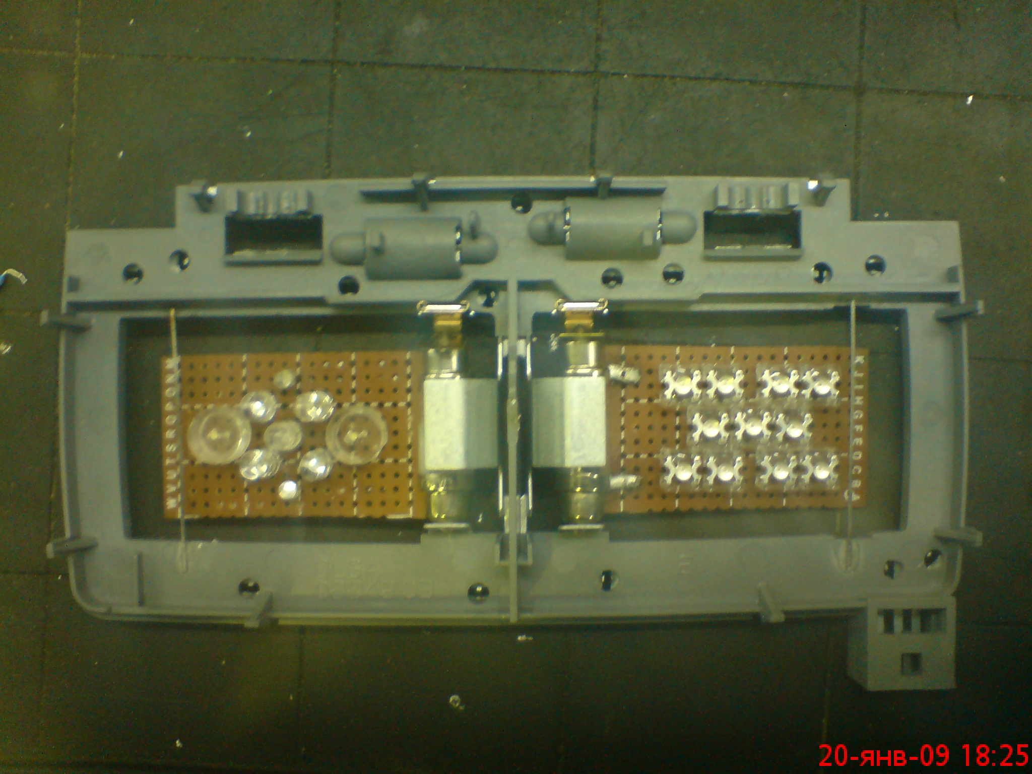

5. тперь надо припоять проводки питания к контактам лампы. ВНИМАНИЕ! обязательно необходимо соблюдать полярность (особенность полупроводников). НА ПЛАФОНЕ ОБЩИЙ ЭЛЕКТРОД (который идет к обоим лампам) ЯВЛЯЕТСЯ ПЛЮСОВЫМ!
6. вставляем получившееся изделие в плафон и идем проверять в машину. если работает оцениваем результат
