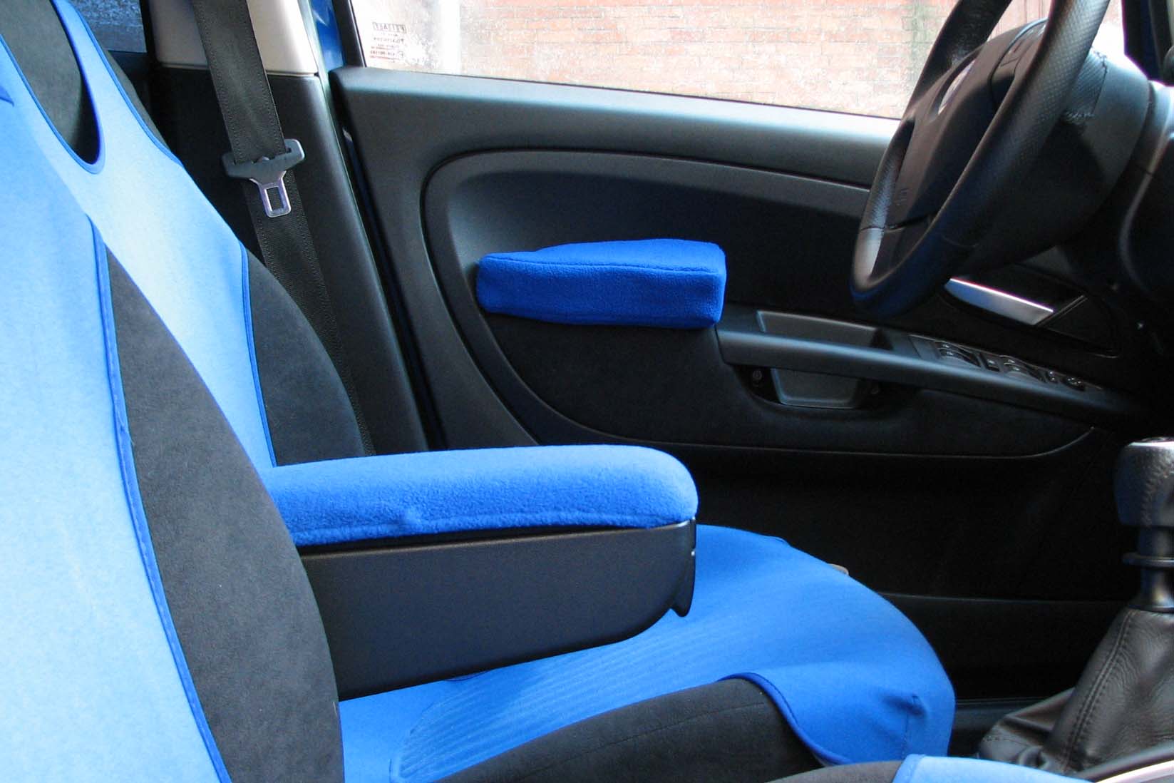

Взгрустнулося. Тема подколенников не дает спокойно спать.Летом при дальних перегонах..частенько "уставал" левый локоть,опираясь об обшивку двери.Сейчас-то в куртке не чувствуется,ав от када просто локтем..да по обшивке.....

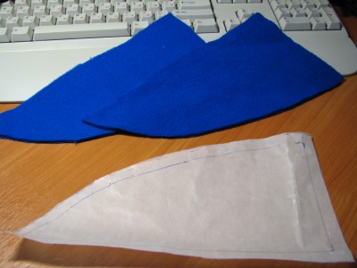

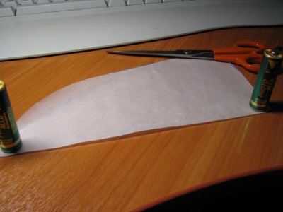

подкладывал полотенце.Да и вялюру жалко..вытерается бистро.Осенило....сделать типа мягкого подлокотника на левую(водительскую дверь).1.Снимаем выкройку прямо с двери..накладываем кальку и обводим по контуру поверхность.
2.Потом накладываем получившуюся выкройку снова на кальку и делаем тоже самое, но с припуском на шов по сантиметру с каждой стороны,получается треугольник...таких надо два.

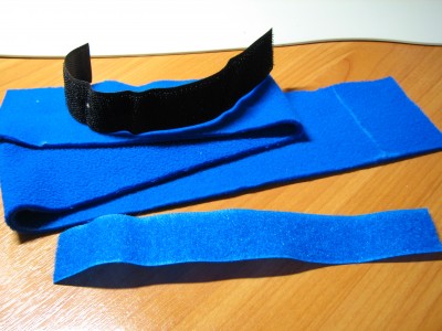

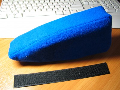

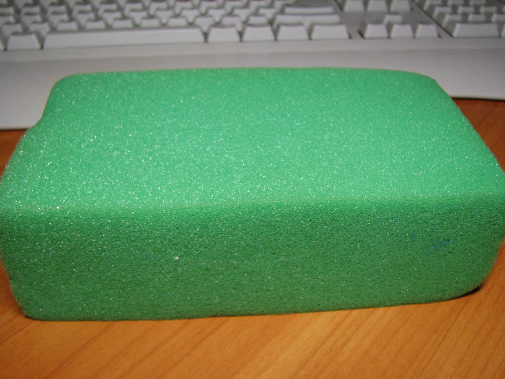

3.Берем простую мелкопористую мочалку из поролона..накладываем первоначальную выкройку и верезаем треугольник.Потом мерием его по периметру и толщину и вырезаем полоску....
