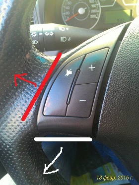

Для съема понадобится пара тонких плоских отверток и наверно большая плоская. Блок,как слоенный пирог,основа+плата+резиновая пластина+панелька клавиш.Буквы теперь заканчиваются,остальное в комментах к фоткам.

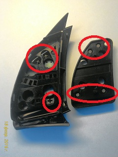

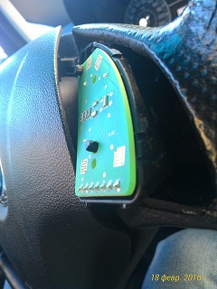

Белая полоса,тянем на верх,вытащили,тянем слева(красная полоса) Все аккуратно.Потом также нежно отщелкиваем панельку с кнопками,два шплинта слева,справа выйдет сама.Должно выйти легко,пробуйте,получится.

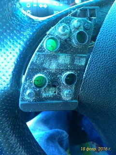

Снимаем панельку с клавишами,видим огород.Здесь принцип пульта от телека,плата,резинка + на нее давит еще клавиша,бутерброд.

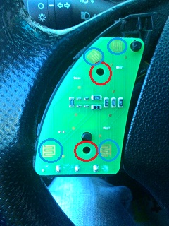

Снимаем резиновую пластину,протираем плату.В красные отверстия при сборке надо аккуратно притопить тонкой отверткой резиновую пластину.Если не сделать,кнопки работать не будут.Синие метки это контакты.4й контакт это под блютуз или еще там чего.
Красные метки это контакты панельки и резиновой платы. Если присмотреться,видны штырьки,которые будут заходить в плату.

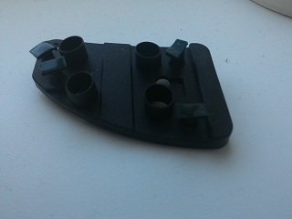

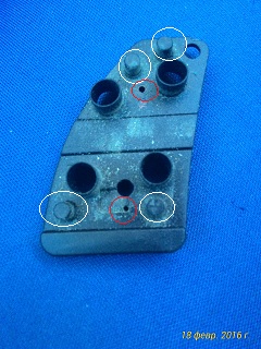

Почему глючат кнопки,разбираться не стал.Может резина от холода сжимается и клавиши не достают до резинки.Выход нашел простой,нарастить эти места,смотрите белые метки.Еще раз напомню,красные метки это мета куда надавить,чтобы резиновая пластина плотно легла на плату иначе,потом когда все соберется и не дай бог утопится обратно в руль,делать придется все сначала.
4 круглые большие дырки это для подсветки клавиш.
Проблему решил путем наклеивания двухстороннего скотча одной стороной на суперклей к резинке.Защиту от второй стороны не отклеивать.Сушим,отрезаем лишнее острыми,тонкими бокорезами. Может кто-то чем-то другим нарастит,дерзайте.
Наклеил на все 4 контакта))))
Все нежно собираем,ничего сложного. Перед посадкой блока в руль,проверять работоспособность кнопок
Результат.Все прекрасно и чутко работает.
