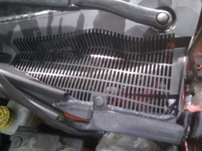

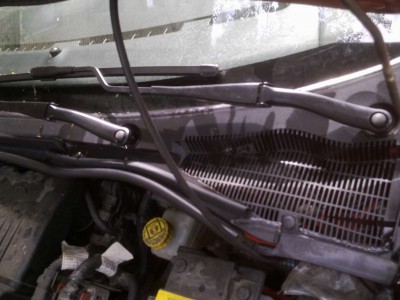

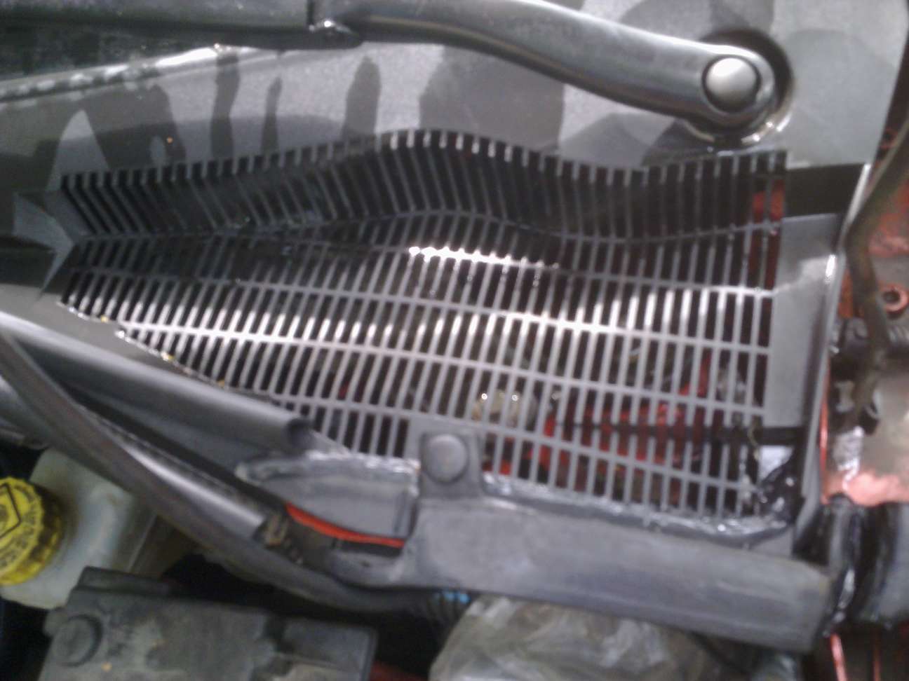

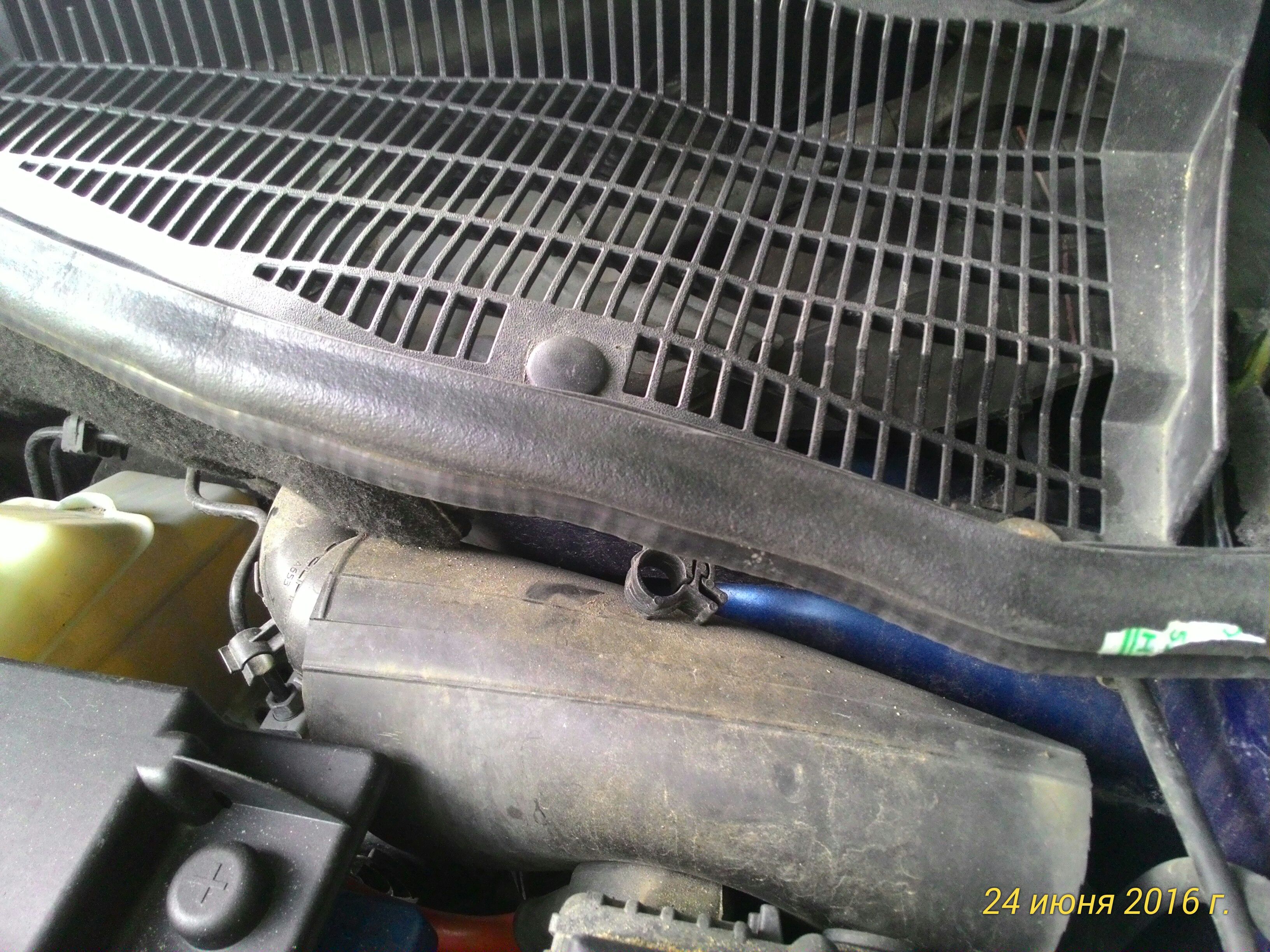

Вот мой колхоз. Сделал бортик из силикона у поролоновой фигни,которая пропускала воду в отсек, и наклеил резинку,направляющую воду от середины к решетке.Теперь вода стекает в нишу,где стоит мотор дворников и далее в отверстия слива. Заодно почистил там всё от листьев.
Сделал бы в прошлом году - съэкономил бы нервы и 8 т.р.
(ремонт и эвакуатор)А,чуть не забыл,снял,зашкурил и покрасил из баллона Motip облезшие поводки дворников. Не знаю как долго продержится)

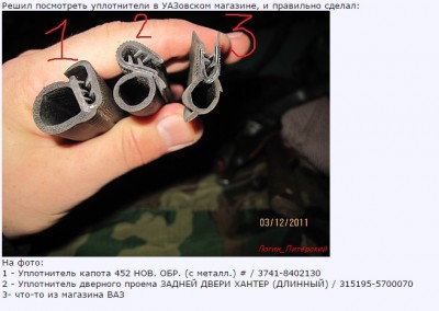

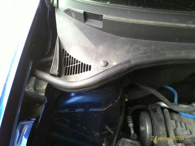

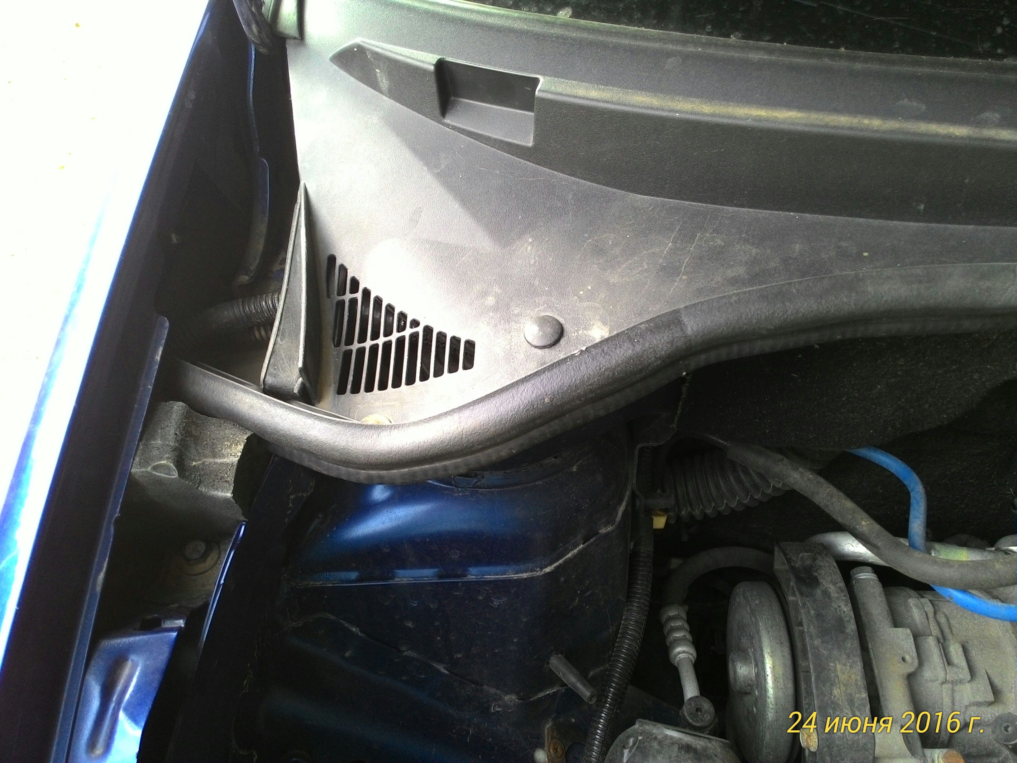

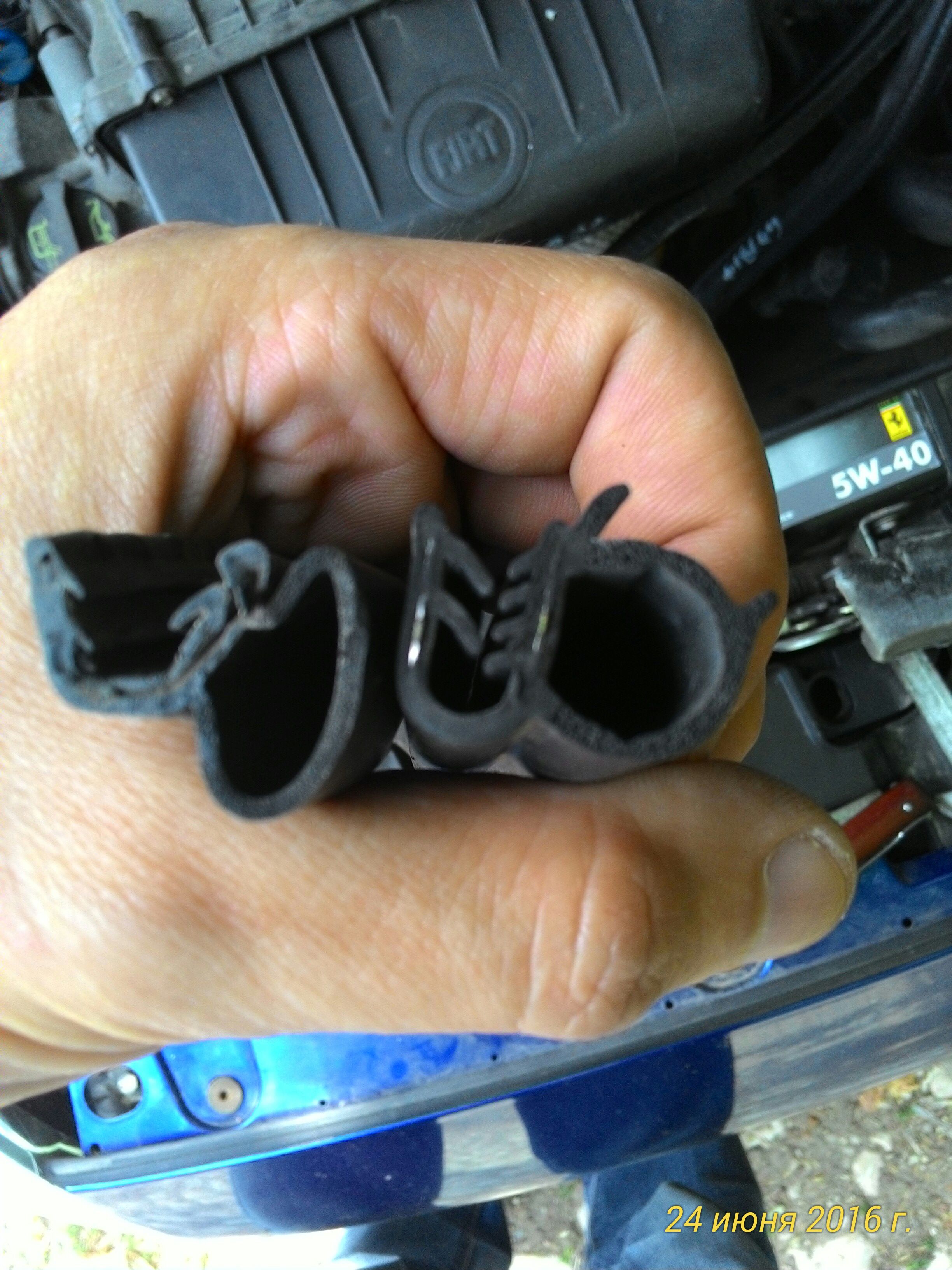

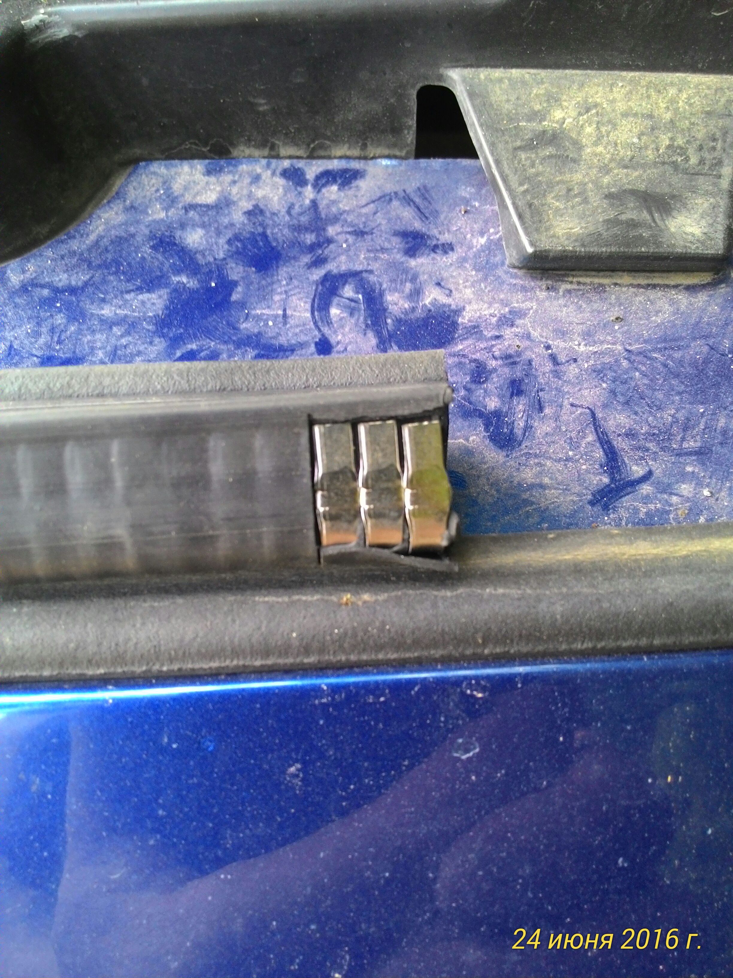

,почти длина накладки на стекле. Вбиваем,смотрим картинку. Мне попался 160см (от крыла до крыла и лишнее обрезал) Приблуда одевается достаточно плотно.При открытии капота,он отскакивает выше на 1 см,резинка еще новая.Завтра пройду внутренности силиконом.
