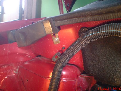

Хорошо подходит для защиты от воды,верхней тарелки опорного подшипника,резиновый пыльник ручки КПП от Газели.Отрезал верхнюю часть на изгибе гофры,отверстие заткнул резиновой пробкой,можно любой другой,нижние края вывернул вверх,как бы наизнанку,примерил на тарелку опорника,защелкнул края под тарелку.Заодно закрыл жгут проводов,что находится под металлической планкой трапеции стеклоочистителя.Взял небольшой кусок велосипедной камеры,примерил так,что бы один конец накинулся сверху на пластмассовый отросток туннеля проводов,а другой немножко подлез под планку.Затянул кусок камеры на пласмассовом отростке пластмассовым хомутом.Еще вода капает на АВС из-за негерметичности водоотвода,нащупал капельки воды пальцем,думаю промазать клеем герметиком поверху,т.к течь там совсем небольшая,всего лишь капли,то думаю должно помочь.
