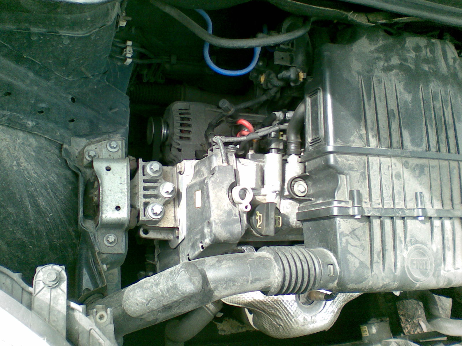

stalker-pro писал(а):Как и обещал... http://www.youtube.com/watch?v=pdxIiGFOdJo
:hi: спасибо за видео,а то я блин клипсу на губке уже пытался выдергивать.А маленькую планочку выдергивать или просто отогнуть вверх? Под крышки лючков я подложил резину от камеры,но что-то не очень.Хочу эти крышки вообще убрать да вырезать со старых локеров накладки, промазать края герметиком да и присобачить их саморезами.Это про справа,а вот под аммо не знаю там вроде не подлезешь сверху,только со стороны колеса.Но наверное так и сделаю.Достала уже эта грязь :evil: Щели между локером и кузовом хочу заделать такой же не пористой губкой ,как на сливе.
хм, у тебя генератор так высоко? или это у меня так низко?
1,4
vav
Сообщения: 264
Откуда: Suomi
Авто: Grande Punto 5D Dynamic
Re: Доработка слива с лобового стекла. 2 Решения.
Сообщение 44. 17 апр 2010, 16:54
Это у тебя компрессора кондея нет просто.
