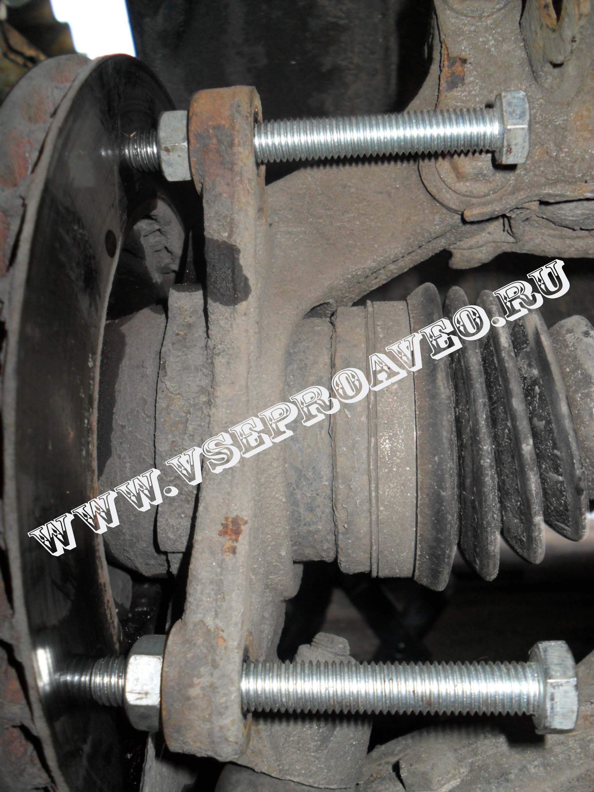

Вопрос: на одном из сайтов(http://vseproaveo.ru/hodovaja-chast/pro ... telno.html) нашел статью с отчетом о замене дисков и там прикипевший диск снимали с помощью болтов вкрученных в крепление суппорта, наподобие выпрессовки получалось(см.фото), такой способ прокатит? Или может кто что посоветует, как диск отодрать от ступицы без риска что нить сломать и чтобы можно было возле дома все осуществить?

viewtopic.php?f=51&t=5640&start=15 посмотри фотки,там прикипать то нечему,молоточком по диску на ступице по окружности,если нет,тогда по вышеуказанному способу только под болты досточки через шайбы,чтобы болты не дырявили дерево

бить там где место позволяет ... можно и снаружи сути не меняется ... либо пробуй конструкцию с болтами
