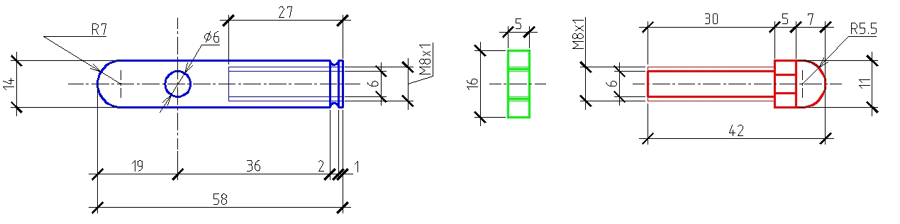

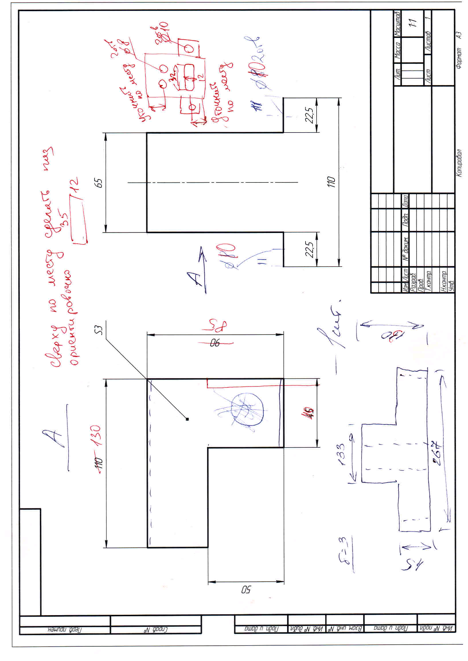

Bubble^gum писал(а):я себе сделал из 16 листа, серединку на фрезерном прошли, а остальное на токарном. Зачем дяде Васе, когда работаю в отрасли машиностроения? имея множество станков. Можно было бы вообще на плазме выжечь, а на токарном всё красиво потом сделать.
Вам бы шестеренки да пары в коробке изготавливать а вы а вы на крючки изготавливаете ..... ну скажи что будет если я из 18-20 армаатуры согну крюк и сварю его ? Что быстрее сломается крюк или то во что он вкручен в узел согнет? Не ужто от 10тон не выдержит?
