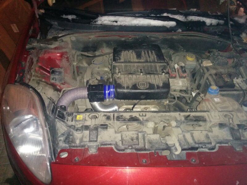

nio писал(а):Вот так выглядит в итоге

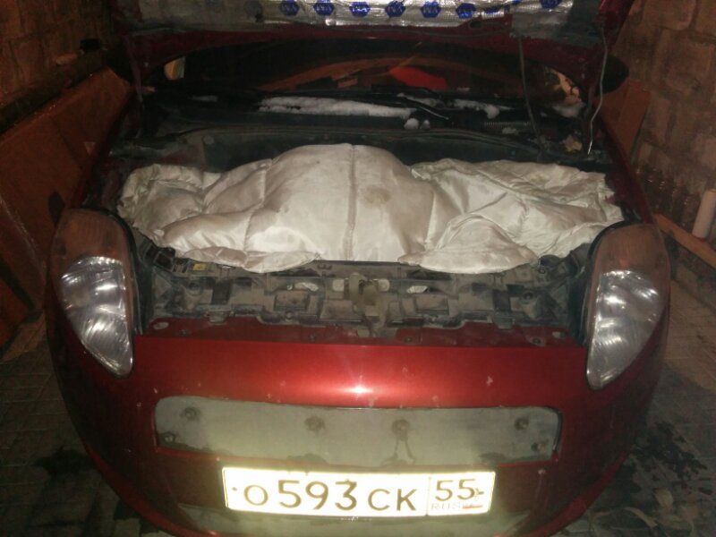

За любые деньги гыгыгo593ck писал(а):Ближе так

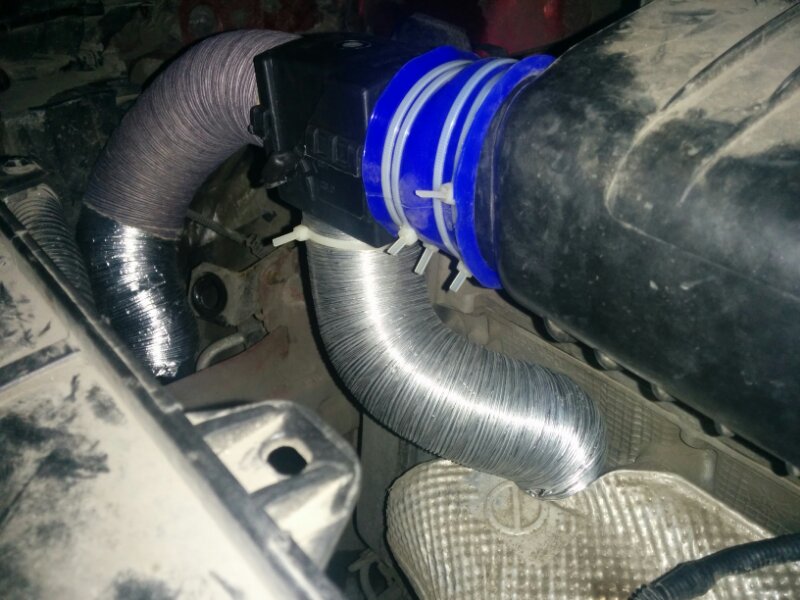

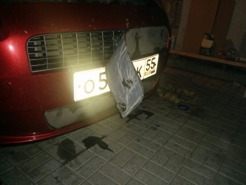

o593ck писал(а):Тема замороженной эмульсии на выходе в банке воздушного фильтра знакома многим (viewtopic.php?f=20&t=4092&start=0&st=0&sk=t&sd=a#p78728), кто в минусовую температуру ездит. Решения проблемы, которые для себя считаю правильными: утепление подкапотного пространства, как предлагает viewtopic.php?f=20&t=2979&start=0&st=0&sk=t&sd=a#p46495 -это на днях у профессионалов. у самого прямоты передних конечностей не хватит, ; закрыть дыры в подкапотном перед подкрылками (я это сделал линолеумом); и, возможно, чиста маё:
??? Сей приблуд приносит пользу только карбюраторам для лучшего испарения смеси. В холодном воздухе больше кислорода. Ну, хуже не сделал, особо он там и не подогревается. А вот асбестовое одеяло супер зачет, сам думаю такое сшить.Сейчас этот форум просматривают: нет зарегистрированных пользователей и гости: 1
