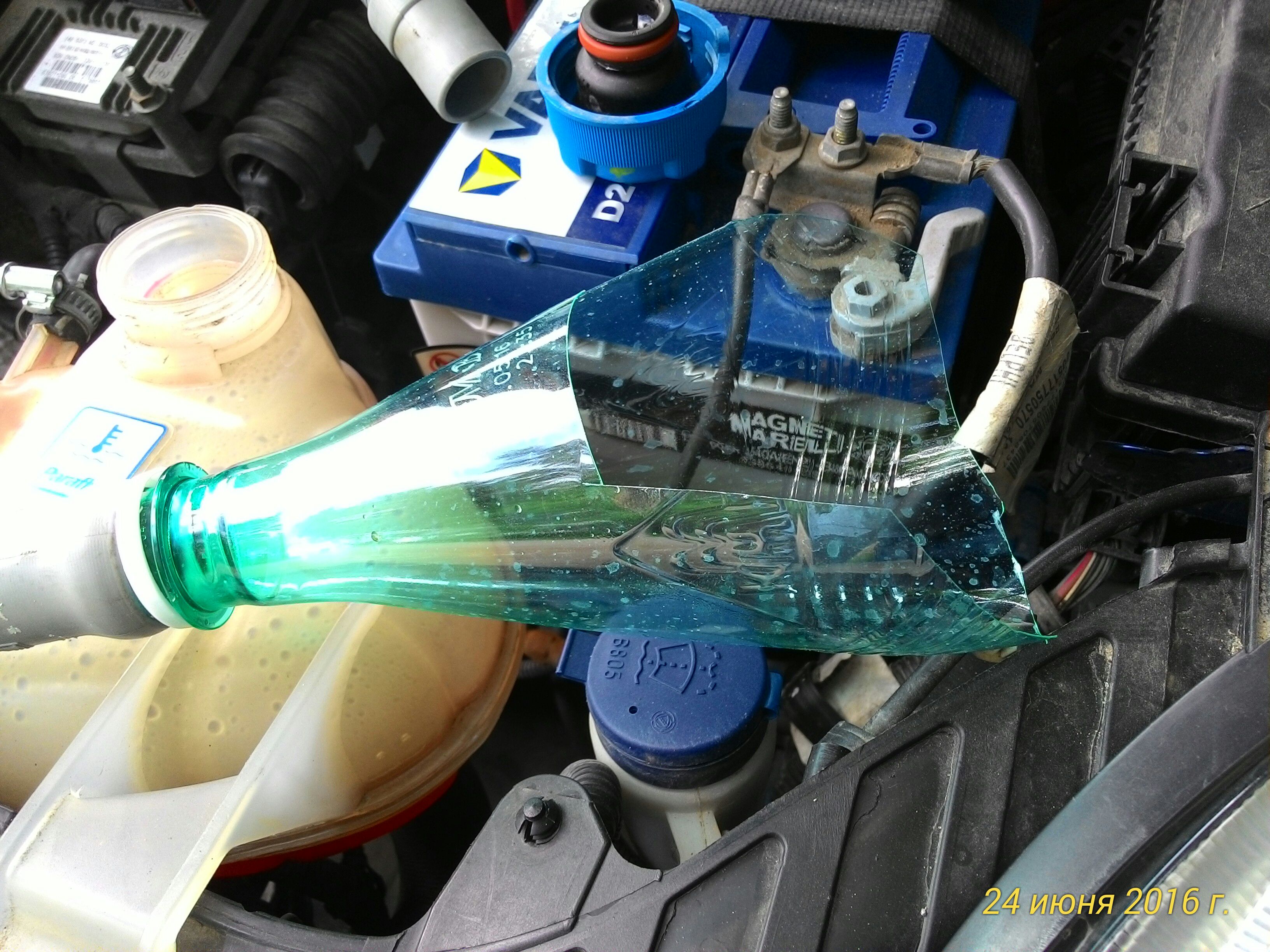

Дабы не мочить/не снимать защиту сделал приблуду ибо сливать пришлось 15 литров жижжи,нашел сливной шланг от стиральной машины и простую пластиковую бутылку,крепление идеальное.Подставил под вентиль и конец в бутыль через окно около бапмера на улицу
По работе, слил старую ОЖ,разбавил в 5 литрах дистилята промывку,залил,завел,погонял,слил.В осадке видел кое-какие светлые хлопья.Залил простого дистилята для полоскания,погонял,слил.Между дел снял расширительный бачок,промыл домашней химией.Налил новую ОЖ,на все часа полтора не спеша. Всем хорошего сна
