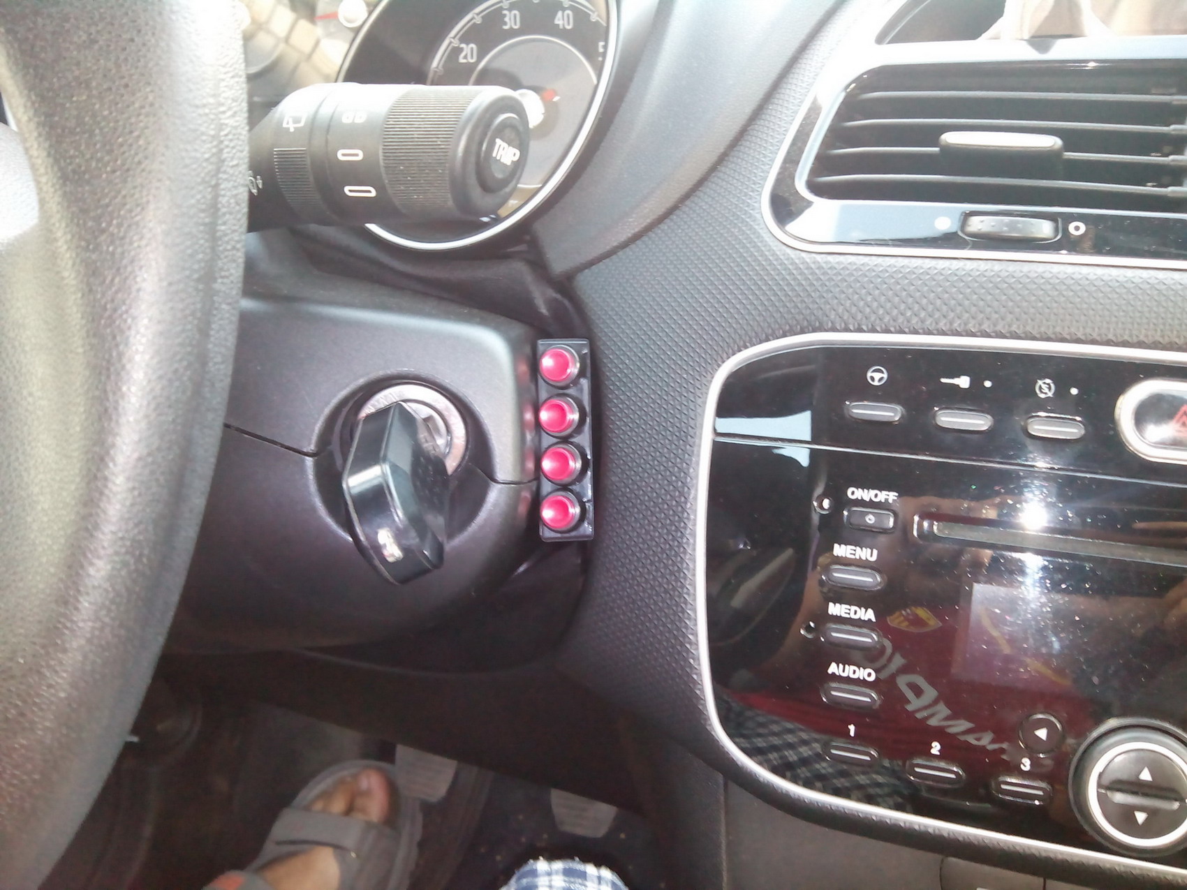

Круиз-контроль по-русски)
Сообщение AlMS 10 авг 2016, 22:21
Вот так выглядит у меня (для DjFj)

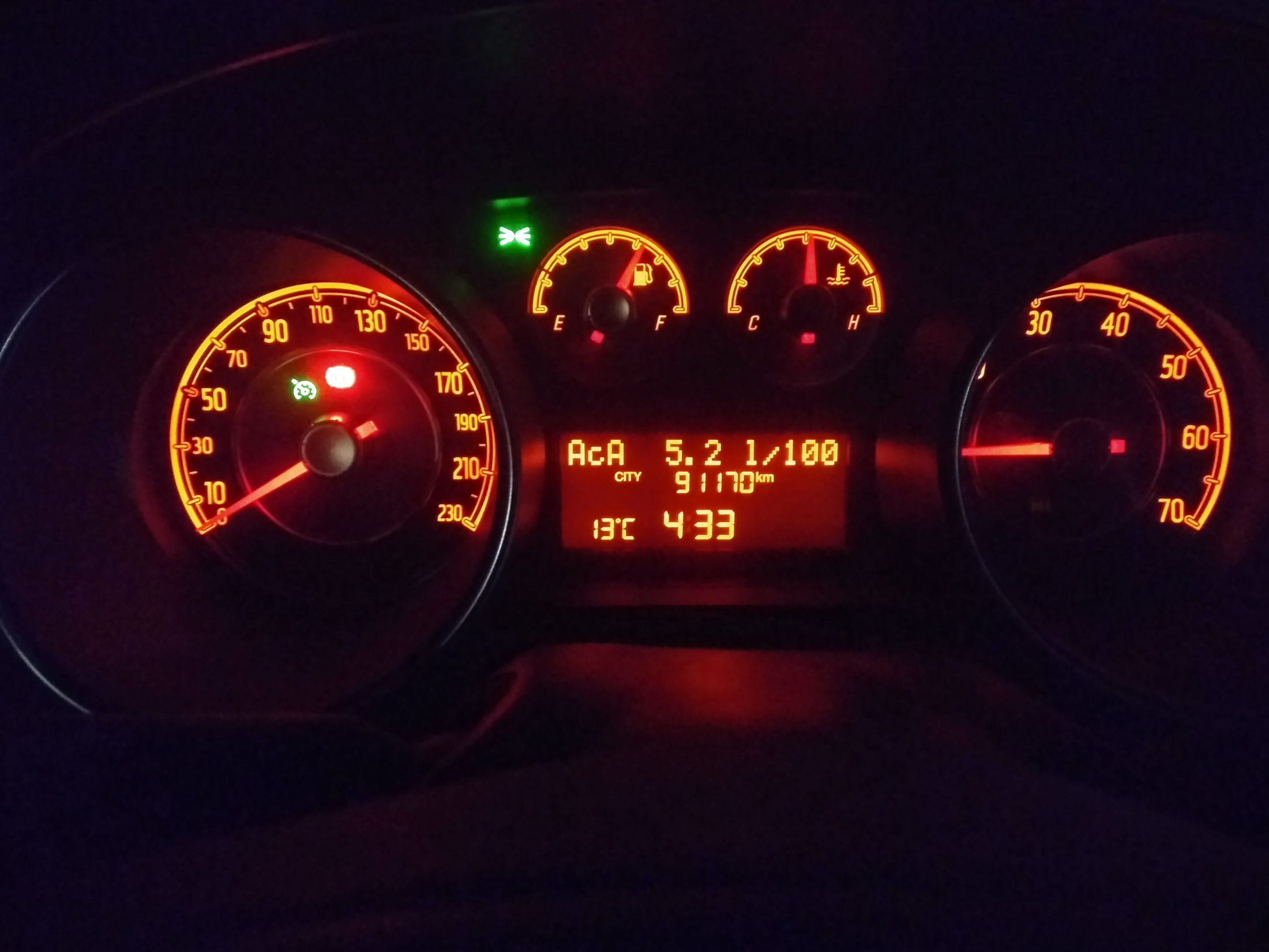

Про расход.
В 2014 ездил в Агой расход 5.0 л. при скорости 115 на приборке
В 2015 туда же расход 5.2 л. скорость та же
В 2016 все тоже самое, но расход с круизом 4.6 л.
В 2017 в Ейск туда расход 5.2 л., обратно 5.1 скорость та же
В 2018 в Агой туда расход 5.5 л., обратно 5.2 л скорость та же
Таким образом делаю вывод что круиз экономит и не только силы
Сообщение Ivan-T 06 сен 2016, 22:42
Блин, как добиться такого расхода)))
У меня при скорости 110 без круиза 6,2, с круизом 6,4. Это 95 бензин.
Не давно ездил в тулу по автомагистрали при скорости 110 расход был 5,6 с круизом, но бензин 98.
Такое ощущение после прочитанного что я делаю что то не так)))
AlMS с круизом удобнее да?
Сообщение 44. 06 сен 2016, 23:14
AlMS
Ivan-T
А это при каких пробегах такой расход? 5.2 летом без климата, груженная машина,Мск-Спб, отрезок 400км,при средней скорости 85км/ч,спасибо камерам.
Сообщение AlMS 07 сен 2016, 06:56
Ivan-T
Очень удобно.
Сейчас пробег 75 тыс. Около половины дороги с кондером
Сообщение Ivan-T 07 сен 2016, 09:27
От москвы до тулы около 100 км., на обратном пути сбросил бортовик расход такой же - 5,6, было всего одна или две остановки, практически без кондея.
Но средний расход от твери до тулы получился 5,3. Но это и пробки на мкаде, и пробка на м2, и еще поездить по туле, а в туле горы просто жесть. Но это был бензин 98. Общий пробег 700 км. с лишним.
А 6,2 и 6,4 у меня получалось от твери до великих лук, это около 350 км. Но это был 95 бензин
Сообщение AlMS 10 сен 2016, 20:24
немного дополню. Сегодня по возвращению из Агоя расход был больше. Средний составил 5.2 л. Условия были тоже другие: сильный встречный ветер, практически всю дорогу кондиционер, больше масса.
