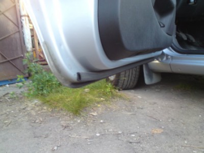

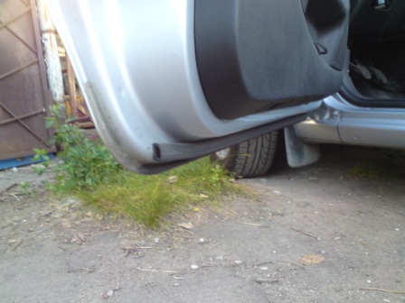

Полностью проблему не решает, но хотя бы не хуже, чем у других. Цена вопроса 150 рублей за 3 метра самого толстого уплотнителя-самоклейки на строительном рынке. Кажется 40 размер, могу ошибаться. И чуть потоньше на передок капота. Фотка попозже, если заинтересует.

и как,помогает? я нечто подобное клеил,но зимой до 1 мойки продержалось) и грязь все равно была...

Пока чисто, зимой посмотрим. Ещё капот также проклеил и подкрылки. Зиму отъездил, намного чище.

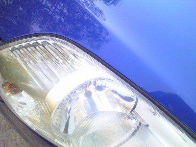

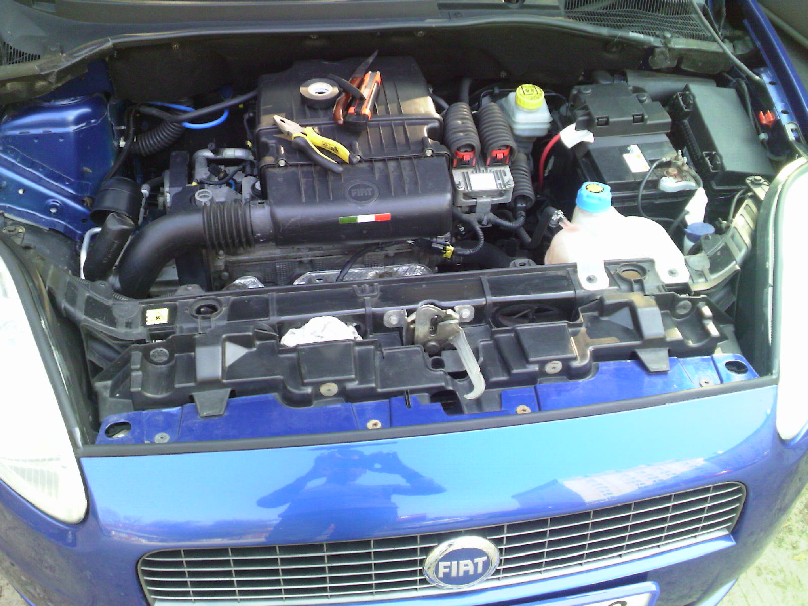

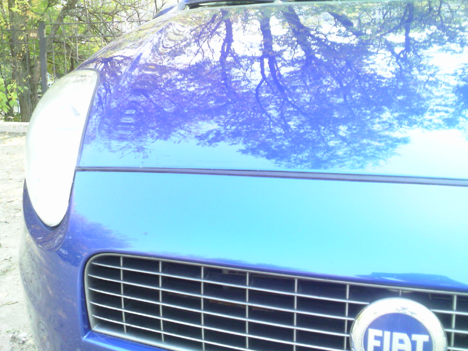

Не стал открывать новую тему ибо близко по теме..да и кто-то помоему такое уже делал. Короче дабы в слякотно-мокрый период времен года во время летьбы под капот не залетало всякой всячины,вторую зиму подряд делаю сие:
Купил метр двойного резинового уплотнителя (цена за полоску 24 рубх2=48руб) распустил по одной полоске,длина по фарам + передок где-то 180 см.В ту зиму сделал из монолитного куска,но на морозах резина сжималась(может перетянул или резина такая) и отходила,в этот раз сия штука из трех частей и в ообще без натяжки. Ножницы + 15 минут времени. Перед холодами обработаю силиконом.

Вода+мороз=лед.Можно капот поднять с резинкой.Силикон на резину.

Красиво получилось. 44, а как ты войлок прикрутил, на фотке плохо видно. На двери тоже бы надо резинки, сегодня как раз видел на Калине, но немного не так как С-Илья делал.

Дык это там шпилек куча торчит,на каждую шпильку шайбу да гайку (титановую :D ) Резинки на железо? Только грязь копить между ними и железом
