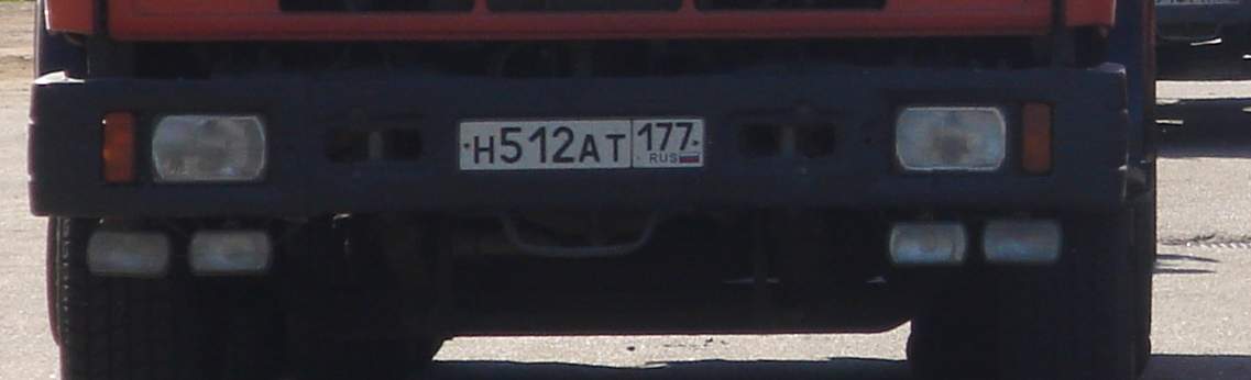

Сообщение WooDy 13 янв 2017, 12:46
Dru
любопытненько... )))
ни на одном авто я не видел толковых туманок, кроме этих... ))))
