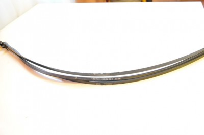

3. Заменить ленты дворников делается это так:
Кортинко с Корса клуба (с)
вынимаем ленту

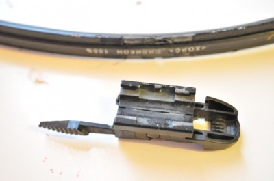

получаем отдельные детали

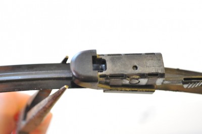

Сжимаем плоскогубцами и снимем фиксатор
