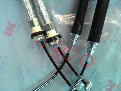

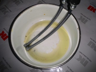

Уже три месяца тросы лежат,ростки пустили.Пришла весна,пора менять. На правом тросу лопнула рубашка в 2-х местах,левый еще работает. Пробег 138 тыщ. Коды тросов: правый 5 570 4106 и левый 5 570 4108. Выбор пал на NK,контора вроде специализируется на тросах,да и бюджетно. Артикулы NK 9023132 NK 9023133. Троса неплохие,сделаны качественно,рубашка потолще вроде,чем на родных.Тросик в черной оплетке свободно ходит в белой трубке,которая одета в черную армированную рубашку.
В инете почитал,что их типа надо смазать.Согласен лишним не будет.Взял остатки тутеловского масла в КПП,синтетика.Два шприца по 20мл,начал заливать в белую трубку и дальше поступательные движения.Кто-то оставляет на ночь,у меня на смазку ушло 15 минут на оба и подвесил на ночь,чтобы слились остатки/излишки. Масло вошло мл по 10 на каждый,как только начало сочится с другого конца,значит готово.Троса внутри рубашки ходят очень легко.
Но перед этим решил закрыть троса в доп.оболочку. Кто из субаристов закатал в термоусадку,я просто не пожалел моток 3м-ской изоленты и аккуратно замотал мелким шагом, изолента морозостойкая и т.д. Троса стали тугие,рубашка защищена.На тросах есть маркировка,так вот,чтобы не перепутать правый/левый после того,как закрыл изолентой нанес маркировку маркером на железные части.

Утром с тросов натекло лишнее масло,по моему на тросах осталось мл по 3-4 в виде пленки.

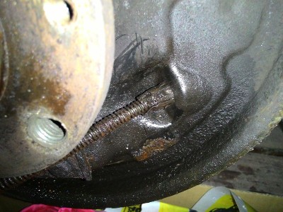

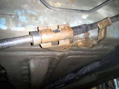

Лучше о подводных камнях.Троса к днищу крепятся в трех точках каждый,третьи точки это балки,они сверху на балке в горизонтали,вторые это район сайлентов балки и первые само днище,причем кронштейны поперек машины.Кронштейны будут не в лучшем виде,мягкое тонкое,ржавое железо. Чтобы вытащить троса,нужны будут монтажка(и),широкая отвертка,большие плоскогубцы,чтобы потом их сжать.Начинать лучше с правого колеса,там по проще.Но вначале я разобрал планку тросов в салоне и выдавил концы тросов вниз.Разобрал правый механизм и напоролся на камень,стопор,в который фиксируется конец ручника ржавый.
Код (по моему) 7 736 2446 Цена космос
Вообще без признаков подвижек,он должен выниматься из кожуха туда вовнутрь к балке.Пришлось отрезать трос и просто выбить конец ручника.(Новый трос,смазал смазкой и просто потом вставил.) Потом отсоединил троса из точек крепления.Все ржавое и легко двигается
И еще точка на балке.Сборка вначале в барабан,потом в салон и и далее остальной крепеж.Очень переживал,что посадочные места на тросах могут не подойти.Но все хорошо. После монтажа проверил на свободный ход. И смазка тросов пригодилась ибо углы 90 градусов + на балке изгиб,а при натяжке он еще и увеличивается.Короче все должно свободно ходить.Ну и сборка барабана(конечно с непривычки напарился) + его покраска.

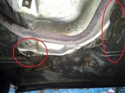

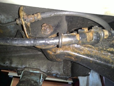

С левым колесом сложнее и легче. Вытащить трос проблема,жестянка-тепловой экран б/бака,кронштейны за ним,экран не снимал,только в одном месте открутил/отогнул.На балке сразу снял.Короче фото.
Единственный стопор,который пришлось открутить.
Короче хороший свет,длинная отвертка/монтажка,умелые руки и все выходит. Зато конец ручника легко вышел из кожуха и сборка механизма две минуты :D
