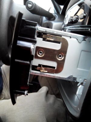

Собственно надоело мне записывать диски для штатной магнитолы и захотелось использовать современные носители информации - флешки, вследствии чего был приобретен [url=http://usbadapter.ru/goods/MP3-USB-адаптер-YT-M06-FIAT-ALFA-ROMEO-1]USB[/url] адаптер. Доставили примерно за 2 недели. Далее все по прилагаемой инструкции:
1. Отключаем АКБ.
2. Вынимаем магнитолу (самому без съемников вынуть не получилось - спицы не прокатили, помогли электрики в автосервисе за 100 рублей).
3. Подсоединяем эту приблуду. Шнур временно кинул в тонель справа от магнитолы и само устройство положил в карман-сеточку у ног пассажира.
4. Подключаем АКБ.
5. Наслаждаемся музыкой.
Собственно все.
Крепления магнитолы кому надо.
AlMS

Сообщение djfj 07 окт 2014, 21:47
впринципе прокатили бы спицы я думаю просто потолще надо было

Сообщение AlMS 07 окт 2014, 22:43
а тащить то как? очень тяжело идет да и подцепить никак

Сообщение djfj 07 окт 2014, 22:52
Ну а дядька то смог как то

Сообщение AlMS 07 окт 2014, 23:11
у него то съемники специальные. вощем в следующий раз сам выточу такие

Сообщение Skif 08 окт 2014, 07:45
Я для извлечения штатной магнитолы на Пунто 2 использовал согнутую буквой П сердцевину сварочного электрода. Подходит к дыркам идеально, а внутри замечательно отгибает замки. Длина ножек сантиметров 7-8 (судя по фотке, на ГП короче). Нужно вставить в дырки сантиметров на 5 (ну, в общем попробовать наощупь) и слегка развести во внешние стороны. За эти скобки и вытаскивать.
Картинку можно посмотреть здесь http://www.fiatforum.com/punto-mk2-2b-guides/320274-upgrade-punto-188-cassete-radio.html Вторая фотка от начала.

Сообщение AlMS 08 окт 2014, 07:57
как в 188 не прокатывает. очень плотно сидит магнитола. нкжно уступы делать чтобы цеплялись за замки

Сообщение Skif 08 окт 2014, 09:26
Моя тоже плотно сидела. Но электроды прямо впритирочку проходили в дырки, плюс я еще ножки скобок слегка разогнул. Они сработали как пружина и еще сильнее расперлись в отверстиях. Разумеется правильнее сделать скобки с проточками под замочки, но так не сделаешь, пока хотя бы один раз не вытащишь магнитолу. :)
