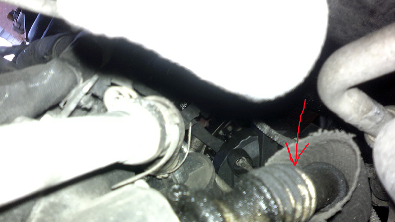

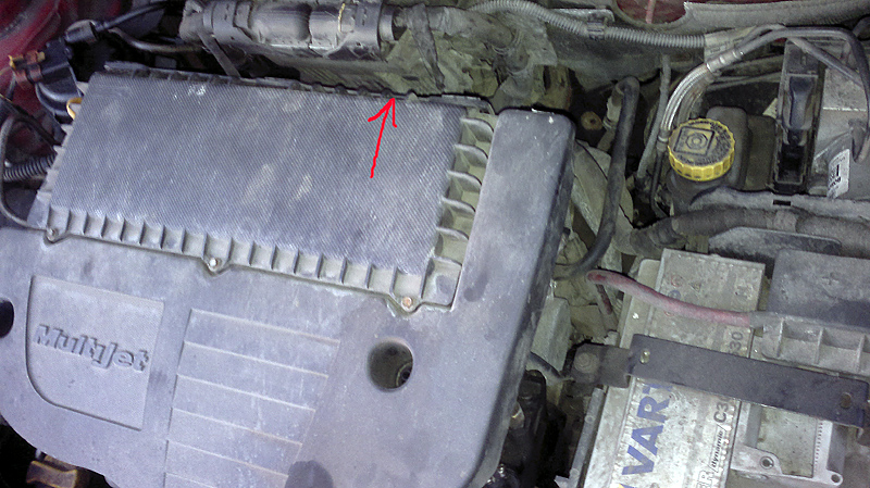

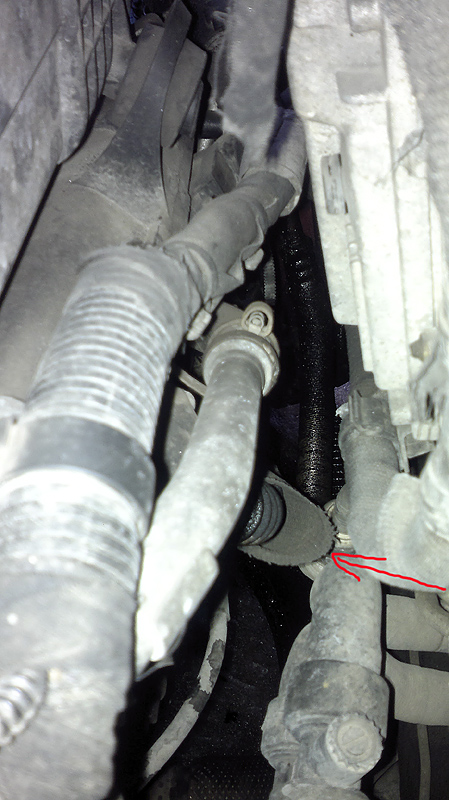

Сообщение psygnosis 04 мар 2012, 17:18
sahakursk писал(а):Лень защиту снимать, но с верха не нашел енту трубку. Может покажете куда смотреть :?
Пытался вчера сфоткать - фотик не пролазит, телефоном не понятно ни хрена выходит. Попробую вечером получившиеся выложить. По хорошему надо снизу фоткать, там видно

Сообщение psygnosis 19 мар 2012, 23:52
не знаю упростят ли подобные фотки задачу, но тем не менее

Сообщение Spec-R 20 мар 2012, 00:16
Его снизу хорошо видать, фоткать пытался, но на телефон, слишком похабно получилось, мало света.
